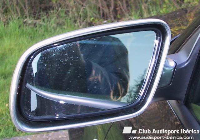

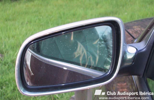

Daniyrc Publicado 9 de Agosto del 2011 Denunciar Publicado 9 de Agosto del 2011 pre-restyling Restyling Responder

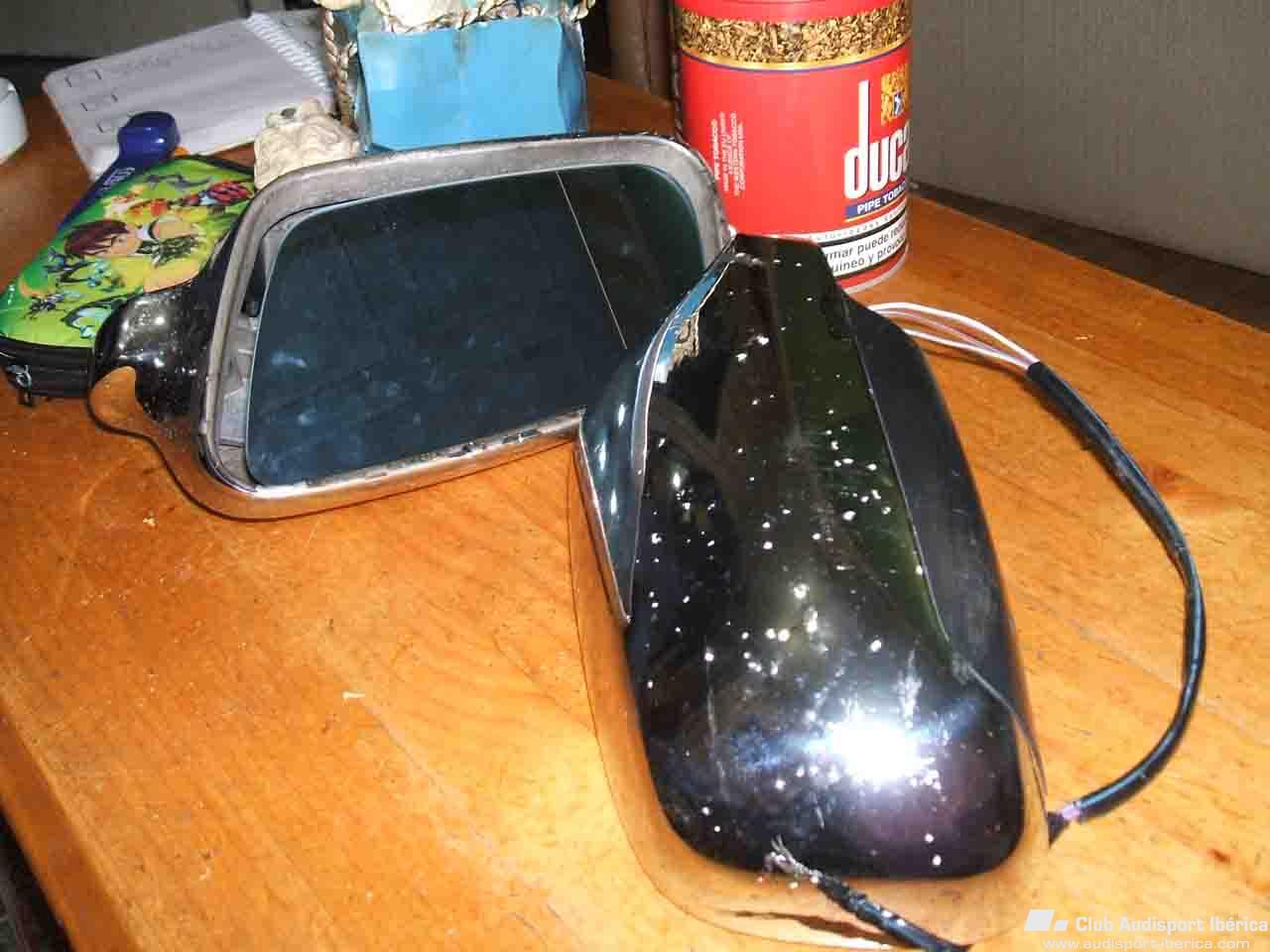

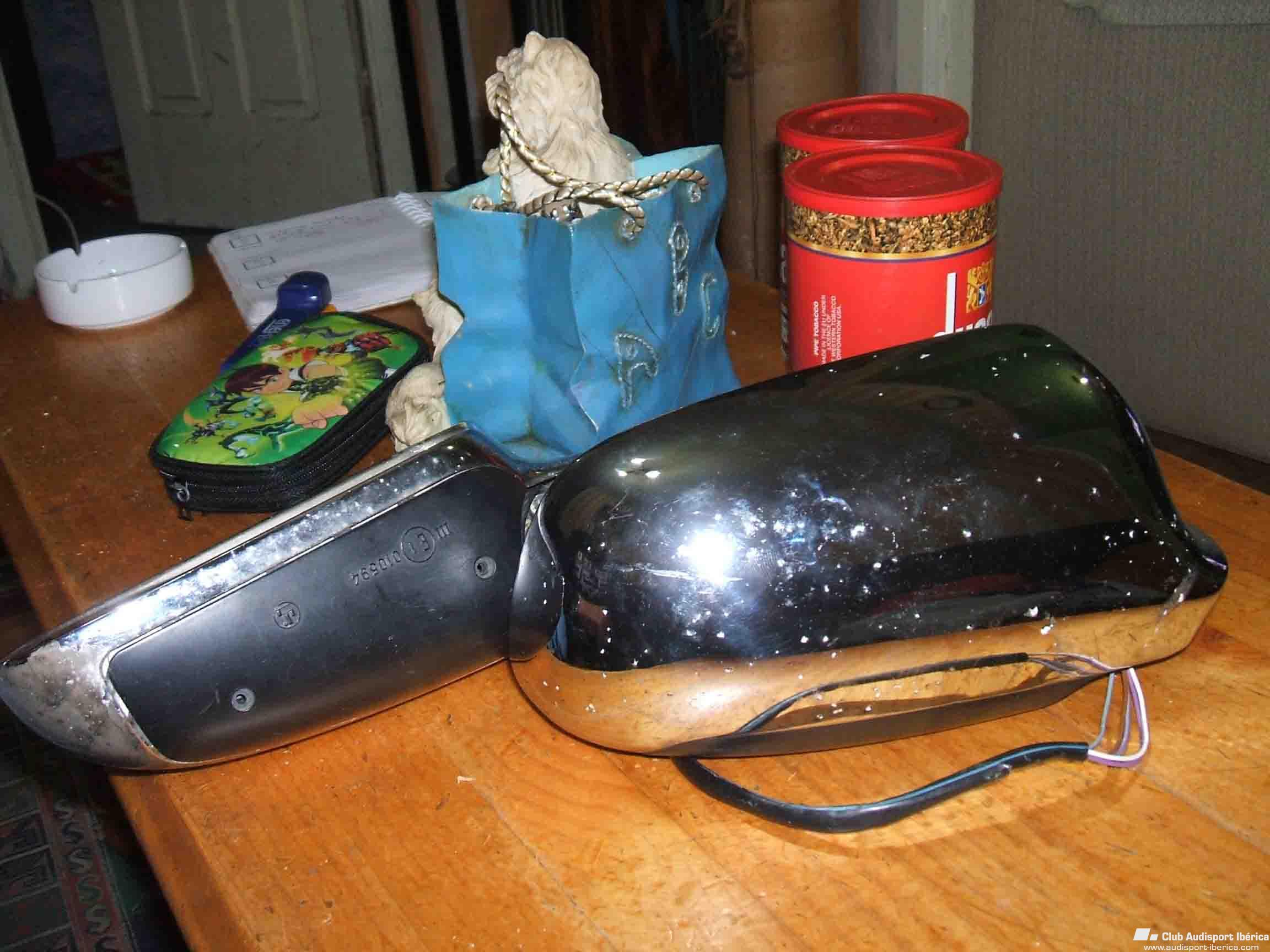

Daniyrc Publicado 11 de Agosto del 2011 Denunciar Publicado 11 de Agosto del 2011 Las fotos no son mias los tome prestadas de un foro de s3, pero si que consegui los retros y los instale los del restyling, los encontre de 2ª mano muy hexos polvo, tengo las fotos que me mando el vendedor y la verdad que dan pena, pero sabia que eran recuperables y me puse manos a la obra, el proceso fue lijar, pulir y adaptar pork uno de ellos tenia el cuerpo interior del golf IV, aparte estaban partidos por una parte que en principio y por las buenas no es desmontable, lo que me hace pensar de donde vienen y como se consiguieron... ejem... Bueno el caso es que despues de una semana de restauracion estan perfectos como nuevos Ponerlos pues no tene mas misterio k kitar el espejo, 3 tornillos y el que sujeta el cuerpo a el coche k es tipo torx, no te lleva ni 2 min. Responder
