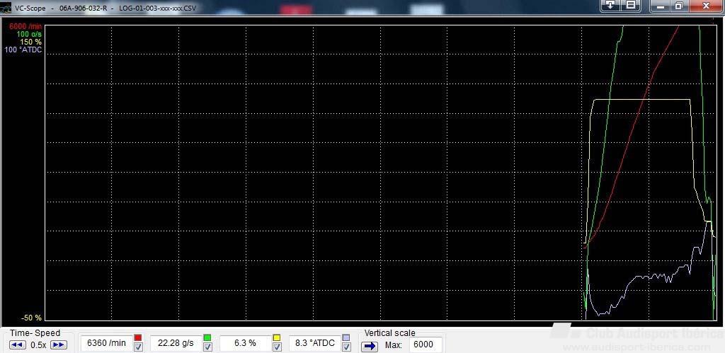

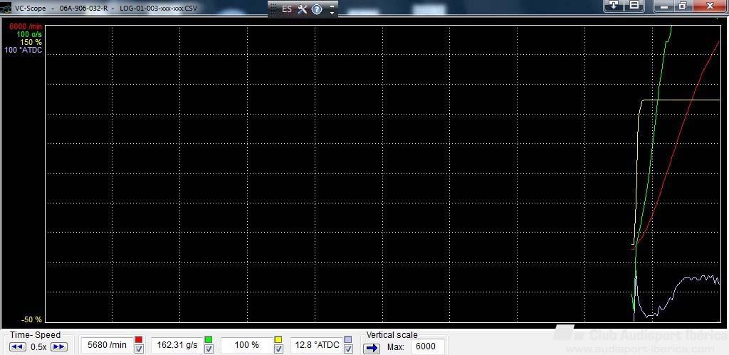

bueno, pues esta mañana temprano que no habia mucho trafico -temprano, temprano- me he conectado el vag y he empezado a hacer logs. hare mas, pues hay varias cosas que quiero ver, pero he empezado por el cauda y el par
viendose con el vagscope y a lo mejor no muy claro, pues al tener que reducir calidad para que no haya problemas con la capacidad permitida pierde...
la del cauda (log completo):
y el pico:
los colores y las curvas son el rojo las revoluciones, el verde el caudal, el amarillo/blanco el acelerador 100%=a tope y el ultimo, lila, la ignicion, que no tengo claro cual han de ser los valores en los que se mueva.
el cauda parece que va perfectamente, si alguien ve algo anomalo que lo diga, pero vamos el pico mas alto no ha sido ese que marca el grafico(162,31), viendo el log en modo texto, ha sido 162,86 a 5920 rpm un poco mas, lo que segun el factor (0.80) viene a dar unos.... 203,57 cv¡¡¡¡ no esta nada mal, no?

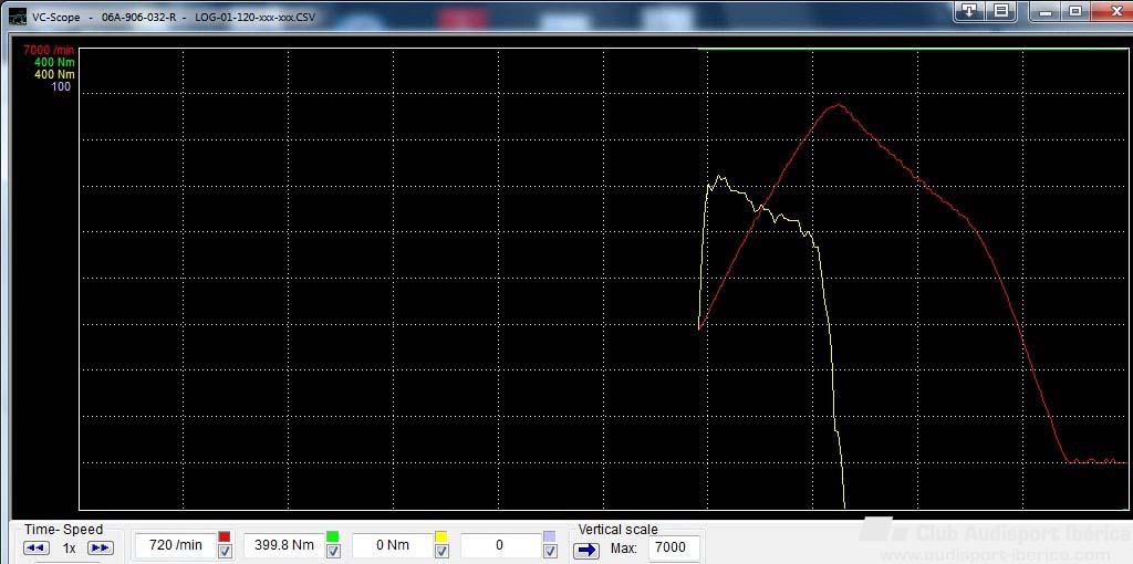

y aqui el de par:
bastante mas sencillo:

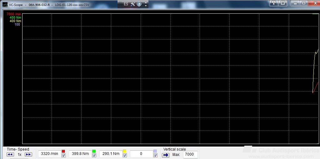

y el pico, lo mas interesante:
da el valor maximo 290,1 nm a 3320 una pasada no? hay que corregir valores? el 190 que tuve la casa lo anunciaba con 240 de par y este esta marcando .... 290 a 3320 rpm¡¡¡¡ que pason...
segun estas medidas 203 cv y 290 de par maximo.
el cauda desde luego esta bien
ahora a mirar turbo esta tarde.
salu2

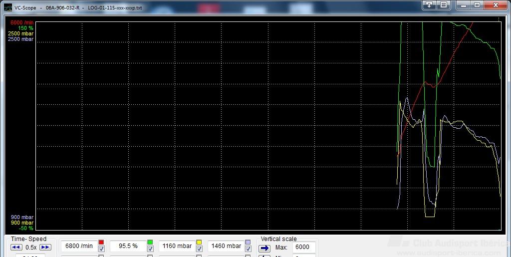

aqui esta el del turbo con un vaiven, pues al incorporarme a la autovia habia trafico y de ahi esa bajada que se aprecia -decir que mi hijo era el que llevaba el portatil con el vag-
aqui pongo el log en modo texto, parece estar todo ok, salvo porque sopla mucho no??? esos valores los veo muy altos

a ver que me decis
salu2
Publicado (editado)
mirando por google he encontrado el log de un leon 1.8t 180cv y sopla casi hasta 1.8 bares ..asi que en teoria esta bien,,ademas ese mismo coche despues de reprogramarlo sopla por encima de los 2 bares que sale en el mismo post,lo unico que he visto es que en los datos del leon mantiene la presion de soplado hasta las 6000 vueltas sin caer...con altibajos pero la mantiene en 1.7 bares mas o menos ......vale el tuyo tambien que empieza a caer despues de las 6000...en principio parece correcto tambien...si estuviera tocado creo que soplaria hasta los 2 bares o mas..
Editado por MICHELS3
Gracias michel. Pues de momento parece que todo esta donde debe. no se de que me sonaba que las presiones de soplado andaban en torno a 1 bar (1000 mbares)
algun log interesante que ha er por ahi? sobre todo para diagnosticar posibles averias y deterioros.
salu2
salu2
ami tambien me sonaba lo de 0.8 o 0.9 bar ...pero como he encontrado el log del leon 180 de serie y he visto que soplaba casi igual que el tuyo,pues eso...a ver si saco un dia el coche y me acuerdo de cojer el portatil y le hago un log,y asi los comparamos...saludos

vaya, de consumo van guapos los dos.....
que has hecho el log de todo a la vez???
si sale mas bajo el cauda en el tuyo, pero el pierbug no rompe 150 vienen a ser 187,50 cv... tienes un coche con menos cv que el mio, jajajajajajaja¡¡¡¡¡ es broma
respecto al turbo, la 1ª columna es el valor demandado y la 2ª el entregado, se ve ademas que hay un lag entre los dos, el 2º valor siempre sigue al primero, tanto en ascenso como en descenso. Que es eso de que 1010 es igual a 0? no tengo nada claro eso....
no habia visto el 2º log, se ve que lo has colgado mientras yo respondia al primero...
si que se ve bajo el par, igual si no le has podido dar zapatilla a tope puede ser por eso, no es lo mismo subir que mantener. yo miraria de hacer otro cuando haya poco trafico -yo lo he hecho esta mañana a als 6:30 y casi que tampoco- y medir solo esos valores. el mii desde luego me pega al asiento cuando le arreo.
seguimis con la fiesta...
salu2
Publicado (editado)
el pierburg ya te dije yo que mide de menos ya que da medio voltio menos que el bosch de corriente maxima...al coche le entra el mismo aire pero mide de menos,de todas formas cuando lo monte hace 2 años llegue a 179 sino recuerdo mal,es que el log lo e echo en tercera por el tema trafico y velocidad,pero tercera es para los 5 velociades,para los de 6 se hace en cuarta...lo de las columnas del turbo no me acuerdo como va ,pero si, primero suele subir la de demanda y luego la de entrega va detras,de todas formas me a dado 1900 en las dos,el tuyo no sopla a 0.9 sopla algo menos ,el 180cv(creo que he leido 0.8)que serian 1800,te lo digo para que no intentes que suba a 1900 que no llegara pero no por que el coche este mal sino por que el del s3 sopla un poco mas..lo de 1010 es que si miras el vagcom en el canal 115 desde cero revoluciones ya te marca 1010 vamos que es como si fuera el cero...antes de entrar el turbo ya marca 1010 en mi log se ve...si miras antes de que llegue a las 2000 o 2000 y poco revoluciones que es cuando entra el turbo,marca 1010 todo el rato...repetire el log del par en tercera,por que en cuarta me meto ya en 170-180km hora si apuro al corte y no esta la cosa hoy en dia como para que me calzen ua buena multa con pena de carcel por hacer un log al coche,que se que me funciona bien..asi que me conformare en tercera aunque se que en 4 los valores del cauda seran algo mas altos los del par no lo se....pero hoy no le he podido pisar a fondo y de golpe...el coche empuja bien por eso no me preocupa lo del par...el proximo log seguro que se aproxima mas a lo quele toca
Hoplita,yo puedo decirte lo siguiente...
Motor 1.8T AEB 150 cv`s,misma prueba que comentas y daba -0.8 de vacio y 0.6 de soplado.Con una repro stage 1 a unos 190-195 cv se te pone el soplado a 1 bar mas o menos.
Motor 1.8T ANB y con repro esta dando 1.4 de pico y luego bajaba a 1.2, de depresion 0.8.
Corrado vr6,un forero del subforo A4b5,Depresión máxima -0,8bar y Presión máxima de soplado del turbo 0,5 bar.La toma la realizo empalmando un tubo de 4mm en el tubo que va del colector de admisión a la válvula de descarga...Y había oido que en este motor, el turbo soplaba a 1,5bar.
Según Audi (extraído del ELSA):
Vehículos con letras distintivas del motor AEB:
– Acelerar el vehículo a pleno gas en III marcha o en la segunda gama de marchas a partir de 2.000 rpm mientras un
segundo mecánico observa el cuentarrevoluciones.
– Al alcanzar aprox. 3.000 rpm, el segundo mecánico debe pulsar la tecla de memoria -M- en el -V.A.G 1397A-.
-- Valor teórico: 1,370 … 1,470 bares presión positiva .Según ELSAWIN tiene que soplar entre 1,35 a 1,75 bar...propone revisar N75, N249, valvula descarga.
De todas formas hay que Pensar,que la presion que marca el Elsa es absoluta, hay que restarle la presion atmosferica...Y nos propone probar en los canales 2, 20, 21, 115, 34, 4, 12.
por cierto Hoplita,que turbo lleva tu coche?.KKK03,KKK03S,kkk04...Si es un 03,maximo con repro unos 210 cv`s,kkk03S 225 y coin el KKK04,pierde en bajo pero a medio camino tiraria como un condenado...
Si se me ocurre algo mas...
Un saludo.portugues.
