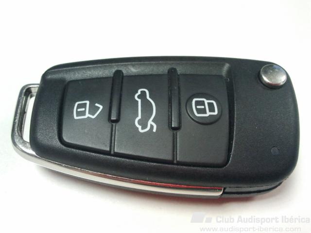

jhonysen Publicado 6 de Octubre del 2012 Denunciar Publicado 6 de Octubre del 2012 Con permiso de Galofa y de todos los que habéis contribuido a crear este hilo, quisiera proporcionar mi granito de arena y no es más que un kit que me acabo de instalar en el coche. Es muy parecido a los que ya os habéis instalado aunque con una pequeña diferencia, y es en el mando. Viene con dos mandos de los Audis más modernos (no los últimos pero casi ). Os dejo una foto del susodicho y a parte también comentar que el kit me ha salido realmente muy bien de precio. Por unos 22 Euros puesto en casa. Este es el enlace de ebay: Kit cierre Audi moderno (keyless lock) Animo a todos los que aún no se lo habéis instalado a que se lo pongáis ya que no es nada complicado. Responder
