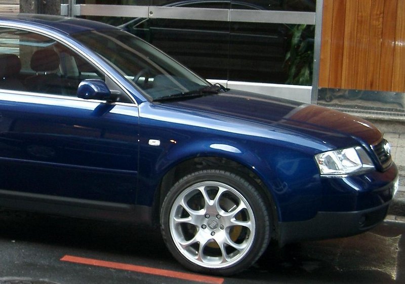

juliopi Publicado 7 de Diciembre del 2004 Denunciar Compartir Publicado 7 de Diciembre del 2004 Queridos amigos, en primer lugar deciros que me acabo de inscribir en este foro. Mi pregunta es la siguiente: Me acaban de traer de Dresden (Alemania) un Audi A6 2.5 TDI 180 cv quattro en muy buen estado. Me lo han vendido con estas llantas que os adjunto en la foto. Son unas RH TECNIC para neumáticos de 225/40 R18. A mi me parece que se salen de la carrocería y no se si estarán homologados para pasar la ITV. Soy una persona que conduzco normal y no pido nada más al coche que otra cosa que seguridad. ¿Y digo yo? No perderé prestaciones con este tipo de rueda. Me gustaría tener la habitual suya, es decir una rueda con 205/55 R16. Que opinais de ello. Estaría dispuesto a vender estas ruedas y comprar lo normal para este coche Un abrazo para todos JULIO Responder Enlace al comentario Compartir en otros sitios web More sharing options...
Faceman Publicado 7 de Diciembre del 2004 Denunciar Compartir Publicado 7 de Diciembre del 2004 Mi padre tiene uno igual que el tuyo y monta neumáticos 215/55 ZR 16. Esas llantas de 18" me parecen una salvajada, como pises la tapa de una alcantarilla y te coja la lengua entre los dientes... fuera de bromas, me paracen desproporcionadas. No se ve en las fotos si sobresalen o no, pero a mí me parece que un poco elevado sí que está, te lo digo porque sé a qué altura está el míoy no parace estar tan alto como este Responder Enlace al comentario Compartir en otros sitios web More sharing options...

Xingular Publicado 7 de Diciembre del 2004 Denunciar Compartir Publicado 7 de Diciembre del 2004 (editado) No creo que tengas problema en la ITV. Decirte que cuando montan llanta de 17 la medida que calzan es 235/45 Asi que una 225 no pondran pegas. No sobresalen. Las prestaciones que pierdes no creo que muchas. En fin, yo miraba la ficha técnica del coche, ponía las mas grandes que viniesen en dicha ficha. Y a correr. Si son 18 pues bien, si no, ponlas en ventas, te sacas un dinerillo (por que están guapas y RH es una MUY BUENA MARCA) y pones otra medida (16 o 17 por ejemplo) Por cierto, bienvenidoooo alll forooo Salu-2 Editado 7 de Diciembre del 2004 por Xingular Responder Enlace al comentario Compartir en otros sitios web More sharing options...
nekulete Publicado 7 de Diciembre del 2004 Denunciar Compartir Publicado 7 de Diciembre del 2004 Las dudas sobre las medidas las solucionas con la ficha tecnica en mano, o bien te acercas a una itv y preguntas. Recordarte que se permiten modificaciones en las medidas de gomas de un +-3% en las medidas que te salen en la ficha tecnica. Salu2. Responder Enlace al comentario Compartir en otros sitios web More sharing options...

chaquido Publicado 8 de Diciembre del 2004 Denunciar Compartir Publicado 8 de Diciembre del 2004 Bienvenido juliopi. a mi esas llantas no me pegan con ese coche. Son demasiado racing y si encima tu prefieres las de 16" pues mejor que las cambies. Mira en algun desguace o asi. Responder Enlace al comentario Compartir en otros sitios web More sharing options...

albernunez Publicado 8 de Diciembre del 2004 Denunciar Compartir Publicado 8 de Diciembre del 2004 Las de A3 y TT no te valen. Anúncialas en el foro de compraventa diciendo que las cambias por unas de 16" de serie y verás como a alguien le gusta, porque la llanta en sí es muy bonita, pero es cierto que no pega mucho en el A6. Responder Enlace al comentario Compartir en otros sitios web More sharing options...
Xingular Publicado 8 de Diciembre del 2004 Denunciar Compartir Publicado 8 de Diciembre del 2004 Pues yo creo que sí que pega, está bastante guapo. Y no se, los catálogos de Audi en llantas... pues la verdad es que deja bastante que desear, el de BMW es muchísimo mejor sin ir más lejos. Hay muy pocas llantas de Audi que me gusten por no decir ninguna. Pon un post en el compraventa! Fijo que alguno con esas de 16 que hay de agujeritos de las cambia (pagando la diferencia también jejeje). Salu-2 Responder Enlace al comentario Compartir en otros sitios web More sharing options...
