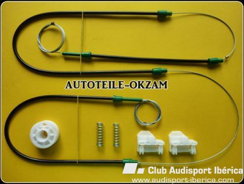

Me paso lo mismo que a ti hace unas semanas, seguramente se te haya roto el cable que sube y baja el mecanismo de la ventanilla, o se te haya partido un tope de plastico del mismo mecanismo,
Por suerte en estos tiempos ya no hace falta comprar el mecanismo entero de elevalunas como hace años, ya que venden suelto el sistema de cable de acero+topes:
Puedes adquirirlo en ebay.de: Mi vínculo
El coste es de unos 20€, pero el montaje es bastante complejo y laborioso :S es lo malo...

A ver eso queria comentar,,,se me ha roto el cable, y en el taller me han dicho que eso en audi no lo venden suelto que venden todo con motor y los hierros..pero que vale 150€ + IVA
Y hemos preguntado para montar de segunda mano algo pero no hya en desguaces cercanos.
Izan tu montaste ese cable que venden por 20€¿¿?
que tal te ha ido por que si es asi lo compro pero YA

Lo monte yo en la calle, es un poco engorroso montarlo porque tienes que pasar el cable por el plastico que engancha al motor, pero que se monta de sobra, en un taller minimo te van a cobrar 2-3horas de trabajo porque es lo que se tarda (y mas)
yo te animo a hacerlo y te ayudare mediante el foro por privado o mediante conversacion todo lo que pueda,

las alternativas que proponeis son buenas, pero yo por ejemplo que estudio y no tengo mucho presupuesto... me tengo que buscar las mañas, y lo mas economico son los 20€ del kit de reparacion, y teniendo un poco de maña si se hace bien,
