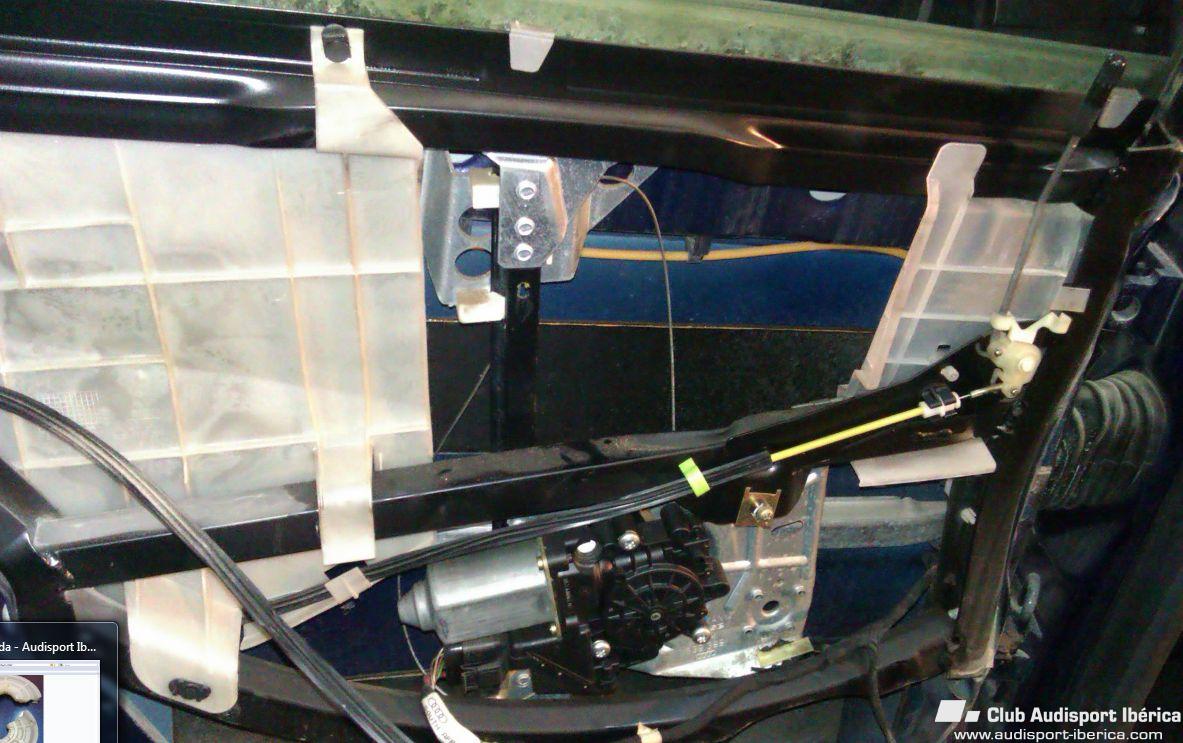

Rauldiazz Publicado 22 de Septiembre del 2011 Autor Denunciar Publicado 22 de Septiembre del 2011 Vale pos hasta ahora no habia podido y ahora tenog ya ahorrado xD asi qeu voy hacer el cambio, pero he preguntado y en undesguace de mi pueblo tienen la pieza que busco y me la dejan en 60€ SI YO entrego mis hierros de la puerta, sino en 90..yo como no loq uiero eos pa na se los daria... Vale,..opiniones Opciones 1) Ir al desguace comprar por 60€ el elevalunas y instalarlo yo mismo (es dificil?¿?) 2) Pedir ese kit de 20€ por internet y ... creo que no sabría y que tendría que llevarlo a un taller por lo tanto me saldría igual o mñas caro que el de desguace...PEROO el cable es nuevo y yo le temo a que el de desguace se rompa también.. Yo estoy más decantado ahora mismo por el de desguace ya que creo que podría hacerlo yo. Responder
zeimon Publicado 22 de Septiembre del 2011 Denunciar Publicado 22 de Septiembre del 2011 Vale pos hasta ahora no habia podido y ahora tenog ya ahorrado xD asi qeu voy hacer el cambio, pero he preguntado y en undesguace de mi pueblo tienen la pieza que busco y me la dejan en 60€ SI YO entrego mis hierros de la puerta, sino en 90..yo como no loq uiero eos pa na se los daria... Vale,..opiniones Opciones 1) Ir al desguace comprar por 60€ el elevalunas y instalarlo yo mismo (es dificil?¿?) 2) Pedir ese kit de 20€ por internet y ... creo que no sabría y que tendría que llevarlo a un taller por lo tanto me saldría igual o mñas caro que el de desguace...PEROO el cable es nuevo y yo le temo a que el de desguace se rompa también.. Yo estoy más decantado ahora mismo por el de desguace ya que creo que podría hacerlo yo. Yo pediria el Kit y asi pasas un fin de semana entretenido. Ademas no veas la satisfaccion que da hacerlo uno mismo. Yo te puedo guiar para desmontar la puerta Y si lo has intentado y no puedes se lo llevas al mecanico y que te lo arregle el Saludos Responder
duke80 Publicado 23 de Septiembre del 2011 Denunciar Publicado 23 de Septiembre del 2011 Yo pediria el Kit y asi pasas un fin de semana entretenido. Ademas no veas la satisfaccion que da hacerlo uno mismo. Yo te puedo guiar para desmontar la puerta Y si lo has intentado y no puedes se lo llevas al mecanico y que te lo arregle el Saludos +1 Cualquier duda que tengas nos la preguntas, que nosotros ya lo hemos hecho!! A todo ésto, tienes roto el cable, la pieza verde que sube el elevalunas, ambas...???? Un saludo!! :thumbsup: Responder
JuanK_A64F Publicado 23 de Septiembre del 2011 Denunciar Publicado 23 de Septiembre del 2011 Seguro que es la famosa pieza vede, la venden en EBAY Responder
Rauldiazz Publicado 23 de Septiembre del 2011 Autor Denunciar Publicado 23 de Septiembre del 2011 Se a roto to, menos el motor, yo lo abri y salio el cable partido completamente, una pieza de color verde por la mitad xDD asi que es todo tendría que ponerlo todo todo y no se yo es que veo más sencillo cambiar y poner XD si estuviera por Madrid si qu eme lo pediria pork estais cerkita y tal, pero le temo a pedirlo no saber y que me cobren un paston por montarlo en un taller. Responder
Rauldiazz Publicado 27 de Septiembre del 2011 Autor Denunciar Publicado 27 de Septiembre del 2011 Bueno comento xD,,al final me tire por lo facil y compre en un desguace todo el marco y elevalunas del un B5 RESTYLING que pensaba que a lo mejor no encajaba en el mio pero encajo perfecto, inclsuo el motor es más rápido al subir y bajar ventanillas, y parece que esta mejor insonorizado,,aunque quizas me habia acostumbrado a este mes a escuchar el viento porque la ventana no estaba bien cerrada... Total me ha sobrado esto... Que puedo hacer con eso?¿?, el motor y el marco estan perfectos lo unico que itne mal es el cable y las pestañas del elevalunas. Lo tengo ocupando sitio, lo tiro¿¿ lo quiere alguien¿?,,,mmm creeis que alguien lo pueda querer? xD Responder

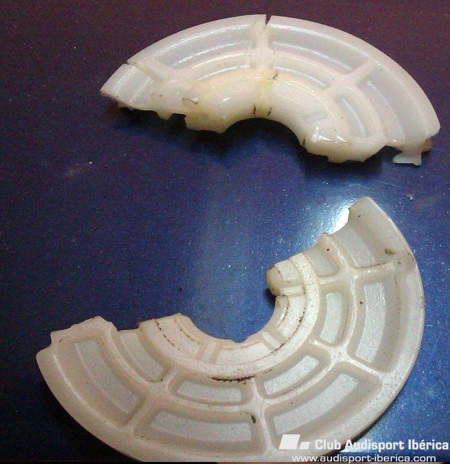

Rpalba Publicado 14 de Octubre del 2011 Denunciar Publicado 14 de Octubre del 2011 (editado) Hola a mi se me ha roto esta pieza, ¿sabéis si hay repuesto? Un saludo y gracias. Editado 15 de Octubre del 2011 por duke80 Responder
Rpalba Publicado 14 de Octubre del 2011 Denunciar Publicado 14 de Octubre del 2011 No sé si además tendré algo más roto. Por que el cable parece no ir por su sitio, este fin de semana intentaré seguir desarmando puerta. Un saludo. Responder
