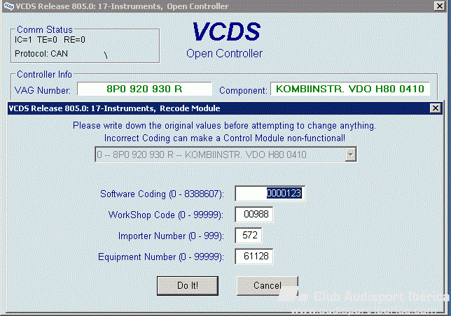

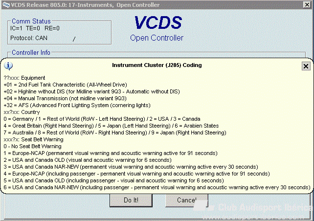

ferchir Publicado 13 de Agosto del 2011 Denunciar Publicado 13 de Agosto del 2011 (editado) Mi coche es un dsg prerestiling e mirado un poco con el vag com y lo unico que se me ocurre es cambiar la codificacion del modulo 17 instrumentos dejo dos imagenes una con las opciones y otra con mi codificación que es 123 El 1 y el 2 lo tengo claro pero el 3 ni idea a que es debido ya que no sale la opción. un saludo Editado 13 de Agosto del 2011 por ferchir Responder
ferchir Publicado 13 de Agosto del 2011 Denunciar Publicado 13 de Agosto del 2011 He encontrado esto en la wiki de roostech el 3 debe de hacer referencia a la cantidad de iluminación del cuadro. Los que teneis cambio manual el codigo debe de empezar por 4 como minimo y si tienes el cornering activado 36 ?? Xxx : Equipos 0001 = Combustible segunda característica del tanque (All-Wheel Drive) 0002 = Highline sin DIS (para la variante de la línea media 9Q3 - Automático sin DIS) 0004 = Transmisión Manual (no variante de la línea media 9Q3) 0008 = segundo par de neumáticos circunferencia (por ejemplo, neumáticos de invierno) 0016 = monitoreo de presión de neumáticos (MI 2007 +) 0032 = Frente Sistema Avanzado de Iluminación (AFS / MI + 2006) xxxx xx? : País 0 = Alemania 1 = Resto del mundo (RdM - Dirección mano izquierda) 2 = EE.UU. 3 = Canadá 4 = Gran Bretaña (Dirección mano derecha) 5 = Japón (Dirección mano izquierda) 6 = Arabien Estados 7 = Australia 8 = Resto del mundo (RdM - Dirección mano derecha) 9 = Japón (Dirección mano derecha) xxxxx x? : Aviso del cinturón de seguridad 0 = No Seat advertencia del cinturón de 1 = Europa-NCAP (advertencia visual permanente y aviso acústico activa durante 91 segundos) 2 = EE.UU. y Canadá VIEJO (advertencia visual y acústica de 6 segundos) 3 = EE.UU. y Canadá NAR-NEW (advertencia visual permanente y aviso acústico activa cada 30 segundos) 4 = Europa-NCAP (incluyendo pasajeros - de advertencia visual permanente y aviso acústico activa durante 91 segundos) 5 = EE.UU. y Canadá VIEJO (incluyendo pasajeros - alarma visual y acústica de 6 segundos) 6 = EE.UU. y Canadá NAR-NEW (incluyendo pasajeros - de advertencia visual permanente y aviso acústico activa cada 30 segundos) xxxxxx? : Iluminación Responder

german18t Publicado 16 de Agosto del 2011 Denunciar Publicado 16 de Agosto del 2011 la put*da es que si lo codificas como automatico lo unico que te apatecera sera el mensaje,"pisar el freno para meter una gama de marchas" segun des el contacto,pero la posicion de marcha no te la va a decir,eso lo manda la electronica del marco de la palanca de marcha automatica y la centralita del cambio,vamos que no tiene nada que ver la marcha recomendada con la indicacion de marcha de un dsg. Respecto a lo "gracias",solo te informo de lo que hay y te intento ahorrar tiempo Responder
german18t Publicado 16 de Agosto del 2011 Denunciar Publicado 16 de Agosto del 2011 He encontrado esto en la wiki de roostech el 3 debe de hacer referencia a la cantidad de iluminación del cuadro. Los que teneis cambio manual el codigo debe de empezar por 4 como minimo y si tienes el cornering activado 36 El AFS son faros de bi-xenon que gira la lente hacia los lados segun giras el volante,lo del cornering es que se encienda el antiniebla del lado que gira(esto se activa a traves de 09 bordnetz),vamos que si codificas el cuadro como con AFS lo facil es que te de averia del sistema afs en el fis ?? Xxx : Equipos 0001 = Combustible segunda característica del tanque (All-Wheel Drive) 0002 = Highline sin DIS (para la variante de la línea media 9Q3 - Automático sin DIS) 0004 = Transmisión Manual (no variante de la línea media 9Q3) 0008 = segundo par de neumáticos circunferencia (por ejemplo, neumáticos de invierno) 0016 = monitoreo de presión de neumáticos (MI 2007 +) 0032 = Frente Sistema Avanzado de Iluminación (AFS / MI + 2006) xxxx xx? : País 0 = Alemania 1 = Resto del mundo (RdM - Dirección mano izquierda) 2 = EE.UU. 3 = Canadá 4 = Gran Bretaña (Dirección mano derecha) 5 = Japón (Dirección mano izquierda) 6 = Arabien Estados 7 = Australia 8 = Resto del mundo (RdM - Dirección mano derecha) 9 = Japón (Dirección mano derecha) xxxxx x? : Aviso del cinturón de seguridad 0 = No Seat advertencia del cinturón de 1 = Europa-NCAP (advertencia visual permanente y aviso acústico activa durante 91 segundos) 2 = EE.UU. y Canadá VIEJO (advertencia visual y acústica de 6 segundos) 3 = EE.UU. y Canadá NAR-NEW (advertencia visual permanente y aviso acústico activa cada 30 segundos) 4 = Europa-NCAP (incluyendo pasajeros - de advertencia visual permanente y aviso acústico activa durante 91 segundos) 5 = EE.UU. y Canadá VIEJO (incluyendo pasajeros - alarma visual y acústica de 6 segundos) 6 = EE.UU. y Canadá NAR-NEW (incluyendo pasajeros - de advertencia visual permanente y aviso acústico activa cada 30 segundos) xxxxxx? : Iluminación Responder

german18t Publicado 16 de Agosto del 2011 Denunciar Publicado 16 de Agosto del 2011 la put*da es que si lo codificas como automatico lo unico que te apatecera sera el mensaje,"pisar el freno para meter una gama de marchas" segun des el contacto,pero la posicion de marcha no te la va a decir,eso lo manda la electronica del marco de la palanca de marcha automatica y la centralita del cambio,vamos que no tiene nada que ver la marcha recomendada con la indicacion de marcha de un dsg. Respecto a lo "gracias",solo te informo de lo que hay y te intento ahorrar tiempo Sin embargo el compañero Dani_cor tiene cambio manual y a el le sale la marcha en la que va en el fis rojo!!!! El mio tampoco lleva velocidad en fis, y al no ser que cambie el cuadro por mucho que codifique no lo acepta Responder
