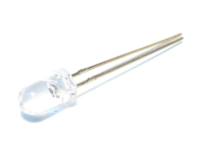

Turbo1.8 Publicado 20 de Agosto del 2011 Autor Denunciar Publicado 20 de Agosto del 2011 Los leds de rotty son como los míos, del tipo Piraña que los llaman. Hoy tocaba quitar cromado: preparandolos para imprimar y pintar Ya pintados Comparacion de led original con el de 1W Original: 1w: Responder
Turbo1.8 Publicado 20 de Agosto del 2011 Autor Denunciar Publicado 20 de Agosto del 2011 Resultado final: Responder
Tepica Publicado 20 de Agosto del 2011 Denunciar Publicado 20 de Agosto del 2011 Resultado final: Impresionante, vay manitas que estas echo....:clap1: :clap1: :clap1: :clap1: Por cierto en que web pillaste los leds??? Si son iguales que los de Rotty, solo es desmontar y soldar los nuevos. Eso en una tarde finiquitado no?? Responder
Turbo1.8 Publicado 20 de Agosto del 2011 Autor Denunciar Publicado 20 de Agosto del 2011 Los leds originales tanto de B6 como de B7 Los que pusimos en los faros de Rotty son los "convencionales" Los que he puesto yo (comprados en DealExtreme) Responder
Tepica Publicado 20 de Agosto del 2011 Denunciar Publicado 20 de Agosto del 2011 Los leds originales tanto de B6 como de B7 Los que pusimos en los faros de Rotty son los "convencionales" Los que he puesto yo (comprados en DealExtreme) Mil gracias Turbo, los buscaré y los pediré. Ya me dirás como alumbran respecto a los originales de Audi, y si hay diferencia a los que llevo ahora....Siento darte el coñazo, pero me tienen muy rallao los p... leds. Responder
