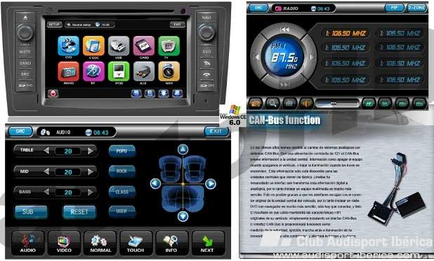

TRACKER_A6 Publicado 21 de Marzo del 2012 Autor Denunciar Publicado 21 de Marzo del 2012 bueno, pues la cosa ya marcha, hace dos semanas quede con wizard para terminar de montar la multifuncion y a ver si podiamos poner el nuevo marcador. Pues bien, lo del marcador fue lo primero, y con su cable magico de 6000 eur, lo hizo en menos de 2 minutos, no podia ser menos con lo que vale el cable, asi que una cosa menos,jiij y si os preguntais por que no he usado el vag-tacho o el vag-k-comander, no os lo pregunteis, los he usado y nada de nada, solo con el cable de david a funcionado. Lo siguiente fue la multifuncion, aparte de una tierra suelta, tuvo que programar la SMLS david , con otro cable magico, jiijij pero mas economico, made in wizard por cierto lo provamos con la nueva radio que compre por ebay http://www.ebay.es/i...em=150711222788 La instalacion ,perfecta, quitar el simphony II y poner esa, nada de cambio de pines ni cosas raras y 100% compatible con el equipo BOSE. este es el resultado: espero que os guste un saludo Responder

TamTam Publicado 21 de Marzo del 2012 Denunciar Publicado 21 de Marzo del 2012 bueno, pues la cosa ya marcha, hace dos semanas quede con wizard para terminar de montar la multifuncion y a ver si podiamos poner el nuevo marcador. Pues bien, lo del marcador fue lo primero, y con su cable magico de 6000 eur, lo hizo en menos de 2 minutos, no podia ser menos con lo que vale el cable, asi que una cosa menos,jiij y si os preguntais por que no he usado el vag-tacho o el vag-k-comander, no os lo pregunteis, los he usado y nada de nada, solo con el cable de david a funcionado. Lo siguiente fue la multifuncion, aparte de una tierra suelta, tuvo que programar la SMLS david , con otro cable magico, jiijij pero mas economico, made in wizard por cierto lo provamos con la nueva radio que compre por ebay http://www.ebay.es/i...em=150711222788 La instalacion ,perfecta, quitar el simphony II y poner esa, nada de cambio de pines ni cosas raras y 100% compatible con el equipo BOSE. este es el resultado: espero que os guste un saludo Enhorabuena! Que lujo un a6 y un s6 en el garaje. Una pregunta, tienes dos radios/navegadores diferentes. Cual funciona mejor? Cual es la que mejor se oye? Los menús funcionan fluidamente? Se ve bien la pantalla? Enhorabuena TamTam Responder
TRACKER_A6 Publicado 21 de Marzo del 2012 Autor Denunciar Publicado 21 de Marzo del 2012 Enhorabuena! Que lujo un a6 y un s6 en el garaje. Una pregunta, tienes dos radios/navegadores diferentes. Cual funciona mejor? Cual es la que mejor se oye? Los menús funcionan fluidamente? Se ve bien la pantalla? Enhorabuena TamTam Funcionar funcionar, ambos funcionan bien, el primero (A6) tiene un menu de inicio mas bonito, pero el segundo (S6) tiene los submenus mas bonitos pero el menu de inicio mas feo, ademas al ser mas moderno, todos los botones del volante multicuncion funcionan bien. En el A6 no funcionan todos los botones, solo funciona el cambio de pista, y el volumen, que realmente es lo que mas utilizas. un saludo Responder
TRACKER_A6 Publicado 21 de Marzo del 2012 Autor Denunciar Publicado 21 de Marzo del 2012 Enhorabuena Galder, lo de David es la o****, es un fuera de serie!! Bueno pues ya lo tienes todo hecho, no?? El S6 terminado. En tus manos no lo creo, jajajajajjajaja!!! seguro que le buscas algo mas!! Haber si estamos para tomar una cañita y coincidimos Juako, Horacio tu y yo que hace tiempo que no nos vemos!! claro que si , hombre, a este solo le pondre las luces auto, y listo, aunque me queda tambien poner el parcktronic trasero de serie que lo tengo a medias. un saludo Responder
