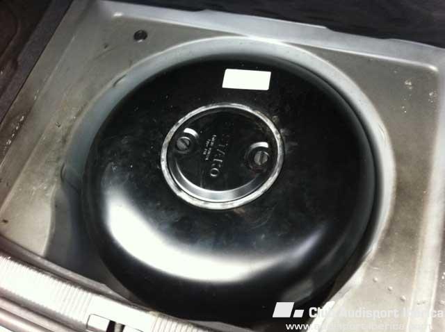

TRACKER_A6 Publicado 17 de Mayo del 2012 Autor Denunciar Publicado 17 de Mayo del 2012 bueno, pues ya esta instalado y en mis manos, Responder

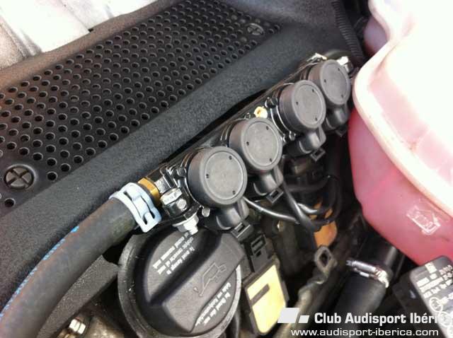

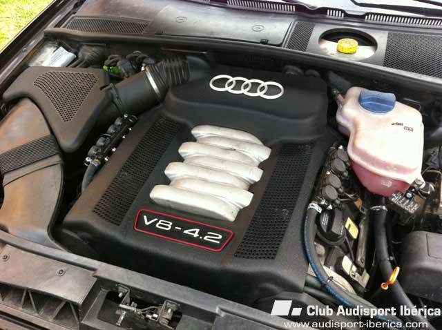

TRACKER_A6 Publicado 17 de Mayo del 2012 Autor Denunciar Publicado 17 de Mayo del 2012 (editado) Por cierto, la centralita esta instalada junto a la original de audi, asi que perfecto, un saludo Editado 17 de Mayo del 2012 por TRACKER_A6 Responder

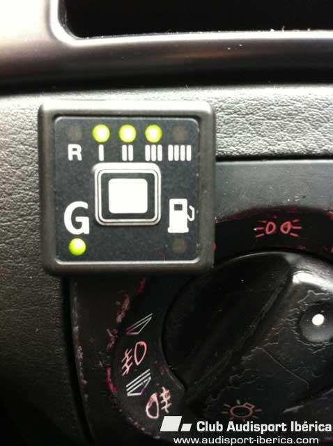

TRACKER_A6 Publicado 18 de Mayo del 2012 Autor Denunciar Publicado 18 de Mayo del 2012 Pues que decir. No noto ni la menor diferencia de gasolina a gas, ni cuando hace el transvase de uno al otro se nota nada, el coche va como siempre, no la diferencia de que ahora el coche pesa un poquito mas que antes por el nuevo deposito. Por ahora estoy encantado, aunque es muy pronto para lanzar cohetes. Ya os iré comentando mas cosillas. Un saludo Responder
palote99 Publicado 18 de Mayo del 2012 Denunciar Publicado 18 de Mayo del 2012 Yo tube un ford explorer 4.0 con 204cv, lo converti a gas y nunca note diferencia de rendimiento. Solo notaba diferencia cuando iba a repostar.... Ya veras como flipas con el GLP,,, Responder
moreno100 Publicado 18 de Mayo del 2012 Denunciar Publicado 18 de Mayo del 2012 Con la potencia de ese coche no notas nada por el extra de peso, le da lo mismo llevar dos tanques llenos, a ir con uno en reserva. Saludos. Responder
