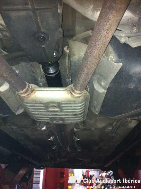

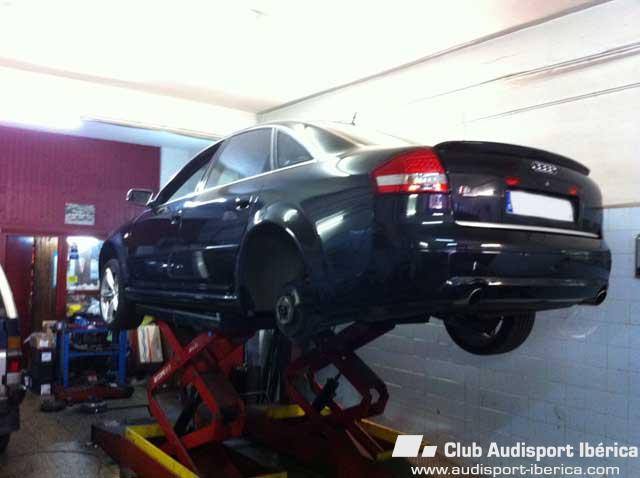

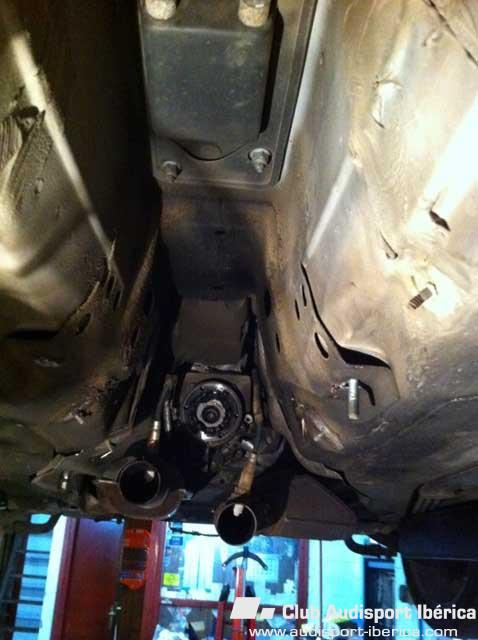

TRACKER_A6 Publicado 9 de Septiembre del 2011 Autor Denunciar Publicado 9 de Septiembre del 2011 Transmision: Bueno pues como ya os comente anteriormente, tuve que cambiar tambien la transmision, la consegui a muy buen precio 340 eur os pongo algunas fotillos de la nueva transmision: Esta sin transmision aqui ya la tenemos puesta la nueva de un RS6 Responder

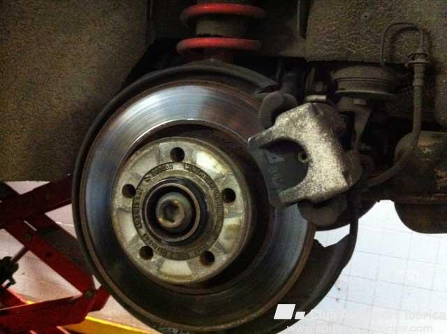

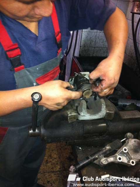

TRACKER_A6 Publicado 9 de Septiembre del 2011 Autor Denunciar Publicado 9 de Septiembre del 2011 (editado) Pinza trasera: Tambien descubrimos que la pinza trasera izquierda, no se por que motivo se quedo frenada, asi que a repararla. Editado 9 de Septiembre del 2011 por TRACKER_A6 Responder

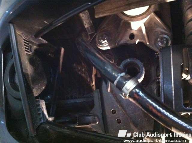

TRACKER_A6 Publicado 9 de Septiembre del 2011 Autor Denunciar Publicado 9 de Septiembre del 2011 Soltar el piston de la pinza, una buena pulida, y como nuevo ya de paso, comoque bien el lavafaros derecho que estaba suelto ya que no le llegaba el tubo, lo alargue un poco y le puse unas abrazaderas para que no fugue. Responder

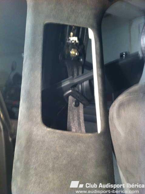

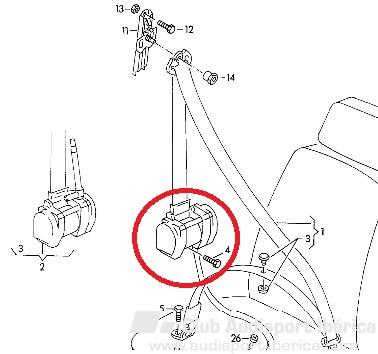

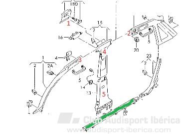

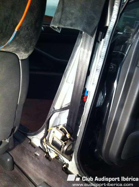

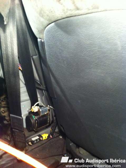

TRACKER_A6 Publicado 9 de Septiembre del 2011 Autor Denunciar Publicado 9 de Septiembre del 2011 Pretensores: Hoy me he puesto a reparar los cinturonos de seguridad, anbos pretensores (conductor y acompañante) estaban rotos, asi que una pequeña clase de como sustituirlos: Siempre empezar de arriba para abajo, eso si, una vez quitada la tapa que va desde la puerta trasera hasta la delantera. esto es lo que vamos a sustituir: ANTES DE NADA , QUITAR LA BATERIA, NO NOS VAYAMOS A PEGAR UN SUSTO desmontamos siguiendo la nuberacion que indico en rojo aunque no se ve muy bien: - la que esta en verde es la 1º que tenemos que quitar y apartir de hay seguimos un orden: -1 tenemos que quitar el simbolito de airbag, y dentro encontraremos un tornillo que tenemos que soltar, al soltarlo ,sale la tapa. -2 soltamos la percha y el reposamanos traseros, no hace falta quitarlo entero, con que lo soltemos ya no da margen para poder andar. -3 soltamos el reposamanos delantero, no hace falta quitarlo entero, con que lo soltemos ya no da margen para poder andar. una vez suelto esto, ya podemos quitar 2 dornillos que sujetan la tapa numero 4 -4 una vez suelto los 2 tornillos, tiramos hacia arriba, y sale sin problemas -5 esta ultima sale tirando hacia nosotros y hacia arriba. ya podemos empezar a sustituir Responder
TRACKER_A6 Publicado 9 de Septiembre del 2011 Autor Denunciar Publicado 9 de Septiembre del 2011 Tenemos que hacer la misma jugada en el lado del acompañante Responder

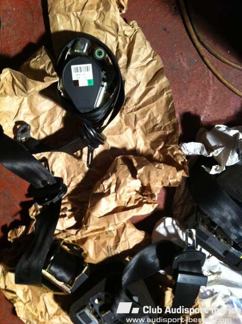

TRACKER_A6 Publicado 9 de Septiembre del 2011 Autor Denunciar Publicado 9 de Septiembre del 2011 estas son los dos pretensores que he quitado, como cuando lo compre, me venian tambien los traseros, pues estos ultimos los guardare por si algun dia hacen falta. Esto es todo por hoy. ahh¡¡¡¡¡¡ por cierto, ya tengo la luna delantera cambiada,jejeje, la otra daba un poco de pena con tanta raja. un saludo p.D: ya sabeis que prometo mas fotos,ijjiji Responder

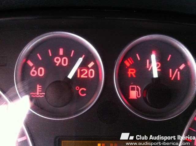

TRACKER_A6 Publicado 9 de Septiembre del 2011 Autor Denunciar Publicado 9 de Septiembre del 2011 Se me olvidaba deciros , que esto de los cinturones, se hace en 1 hora y media los dos, sin tener ni idea. solo me falta reparar el ultimo fallo, para que pueda andar perfectamente con el coche,y es este: Se calienta una barbaridad, creemos que puede ser el termostato, pero segun me a dicho el mecanico, tampoco hay circulacion de agua, asi que puede ser la bomba de agua. ambas cosas se van a mirar , aunque la bomba que tengo no tiene mas de 3000 km, pero del golpe se a podido jod**, ademas , mas vale prevenir. ya os ire contando un saludo Responder

wizard1000 Publicado 10 de Septiembre del 2011 Denunciar Publicado 10 de Septiembre del 2011 (editado) si el termostato no abre tampoco se mueve el agua, por lo menos en sitios onde se pueda ver..... por cierto hoy estuve por hay, pero entre la cerradura del golfico, y la playita pues ya se me hizo tarde.... Editado 10 de Septiembre del 2011 por wizard1000 Responder
