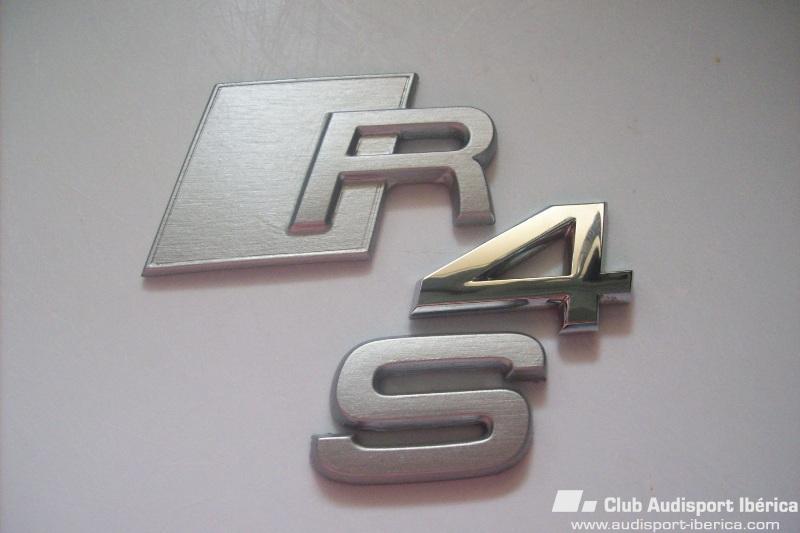

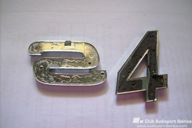

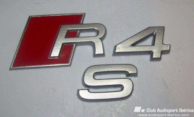

anuevo34 Publicado 13 de Agosto del 2011 Autor Denunciar Publicado 13 de Agosto del 2011 Y vamos a abrir fuego ya de una vez...... Un compi del foro, que le habían vinilado el coche en negro mate, no le gustaba como quedaban las letras cromadas porque eran en brillo y destacaban demasiado sobre el mate del coche..... Me las llevé y probé a vinilarlas en aluminio cepillado (mate)...... Este es un trabajo complicado porque las piezas a vinilar son pequeñas...pero este es el resultado.... Estas son las letras a vinilar...... Primero le retiramos todo el pegamento de la parte trasera...hasta dejarlas impolutas.... Responder

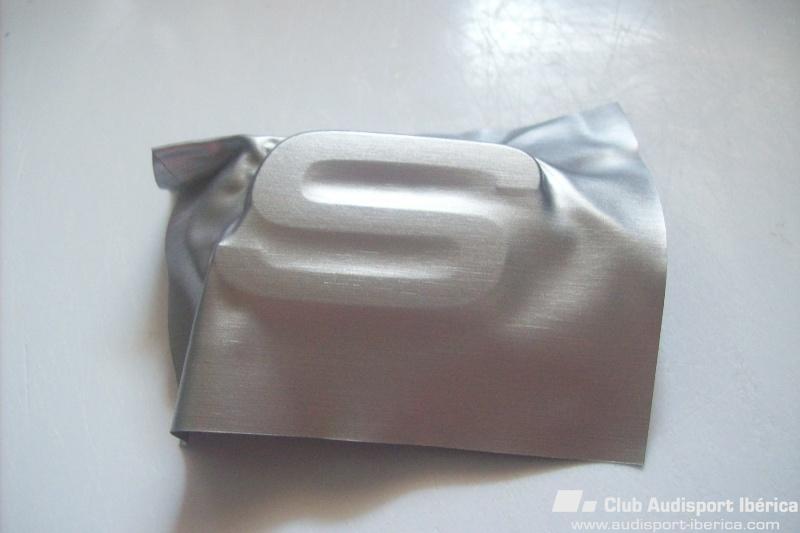

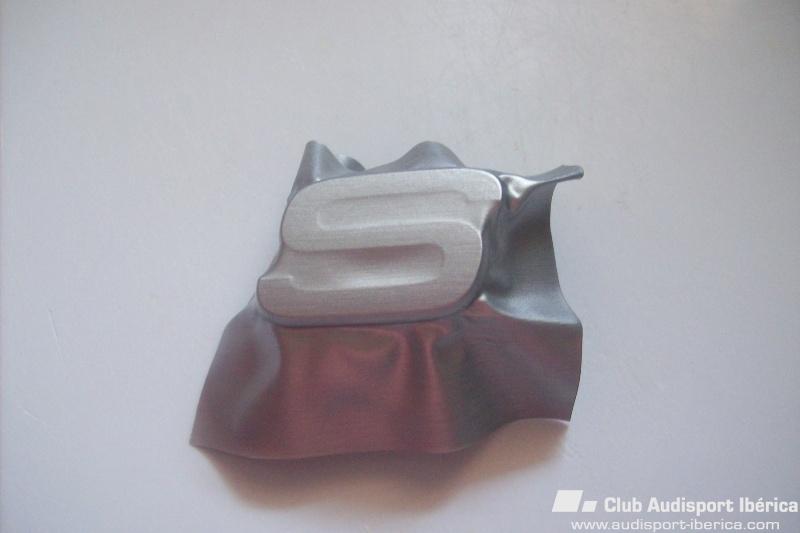

anuevo34 Publicado 13 de Agosto del 2011 Autor Denunciar Publicado 13 de Agosto del 2011 Empezamos con la "S"..... Como ya he dicho el material a utilizar es aluminio cepillado...... Hay que ser generosos cuando cortamos el vinilo.....siempre mas grande que la pieza a vinilar, ya que esa zona que sobra será la que tocaremos con los dedos para estirarlo y que se ajuste a cada curva o esquina. Antes de empezar comviene limpiar el objeto a vinilar con alcohol para que no haya restos grasos y el pegamento pueda hacer su trabajo al 100%. Retiramos el vinilo del portador y lo aplicamos encima.... Responder

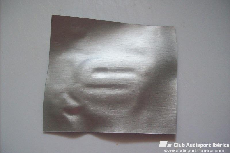

anuevo34 Publicado 13 de Agosto del 2011 Autor Denunciar Publicado 13 de Agosto del 2011 Poco a poco se le va dando forma, con la ayuda de calor..... Los cortes nos ayudarán a llevar el vinilo a su sitio....pero, OJO!, no os acerqueis mucho con el corte al canto de la pieza...........dejad siempre una distancia de seguridad..... Responder

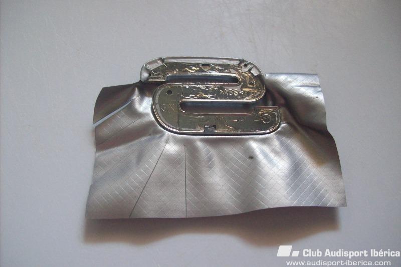

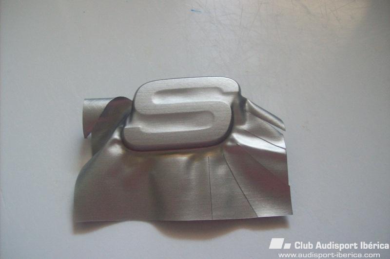

anuevo34 Publicado 13 de Agosto del 2011 Autor Denunciar Publicado 13 de Agosto del 2011 Una foto del reverso.....cuando sea posible, lo pegaremos por dentro de esa forma nos aseguramos que no se despegará en muchos años........Una vez que lo terminemos se puede recortar algo..... Una vez que hemos terminado la parte exterior (la mas fácil) nos queda la interior, que nos va a dar mucha mas faena... Responder

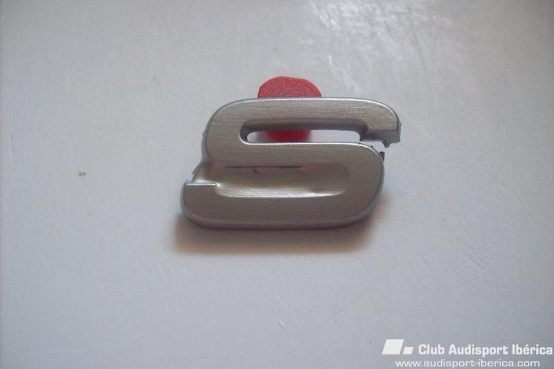

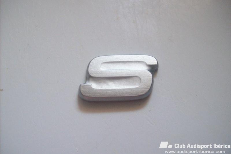

anuevo34 Publicado 13 de Agosto del 2011 Autor Denunciar Publicado 13 de Agosto del 2011 Con ayuda de calor estiramos el vinilo que hay entre los trazos horizontales de la "S" y lo dejamos enfriar para que adopte de forma natural esa forma..... En la zona interior curva nos puede ser de ayuda un bastoncito con algodón, una herramienta poco usual pero que para este fin es de gran utilidad...... Luego se corta con el bisturí por el centro y se reparte el vinilo entre ambos lados para tapar todo el interior.... Una vez terminada nos queda así: Continuaré con este y otros trabajos.... Responder

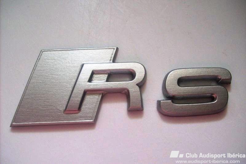

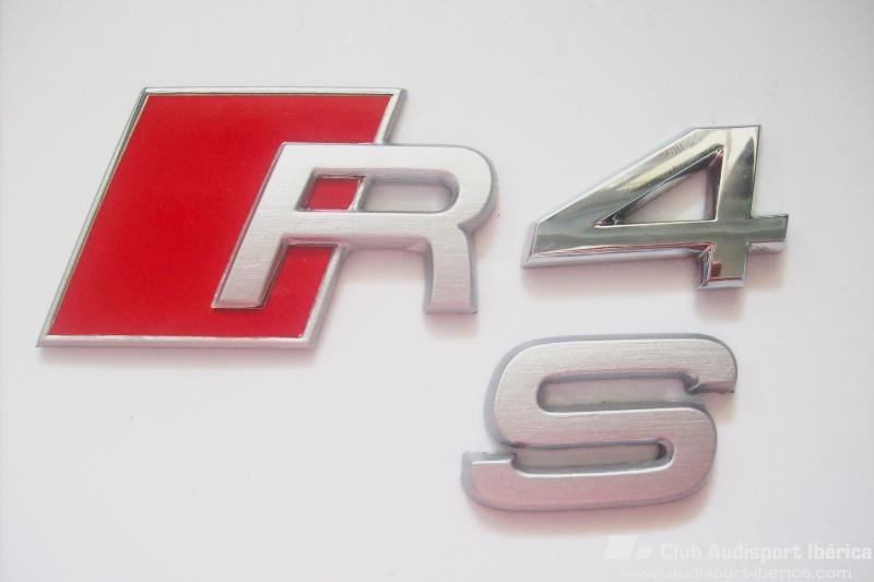

anuevo34 Publicado 13 de Agosto del 2011 Autor Denunciar Publicado 13 de Agosto del 2011 Casi terminadas ya que por deseo expreso del propietario de las letras, Señor Elgino, se retira el vinilo de la parte cuadrada para que se vea el rojo..... Aquí podéis ver en antes y el después, el brillo del cromo frente al mate del aluminio cepillado.... Responder
anuevo34 Publicado 13 de Agosto del 2011 Autor Denunciar Publicado 13 de Agosto del 2011 Y por ultimo las 3 letras terminadas...... Esto es trabajo de chinos por el tamaño de las letras, pero para empezar podéis probar con piezas algo mas grandes y de menor dificultad.......... Responder

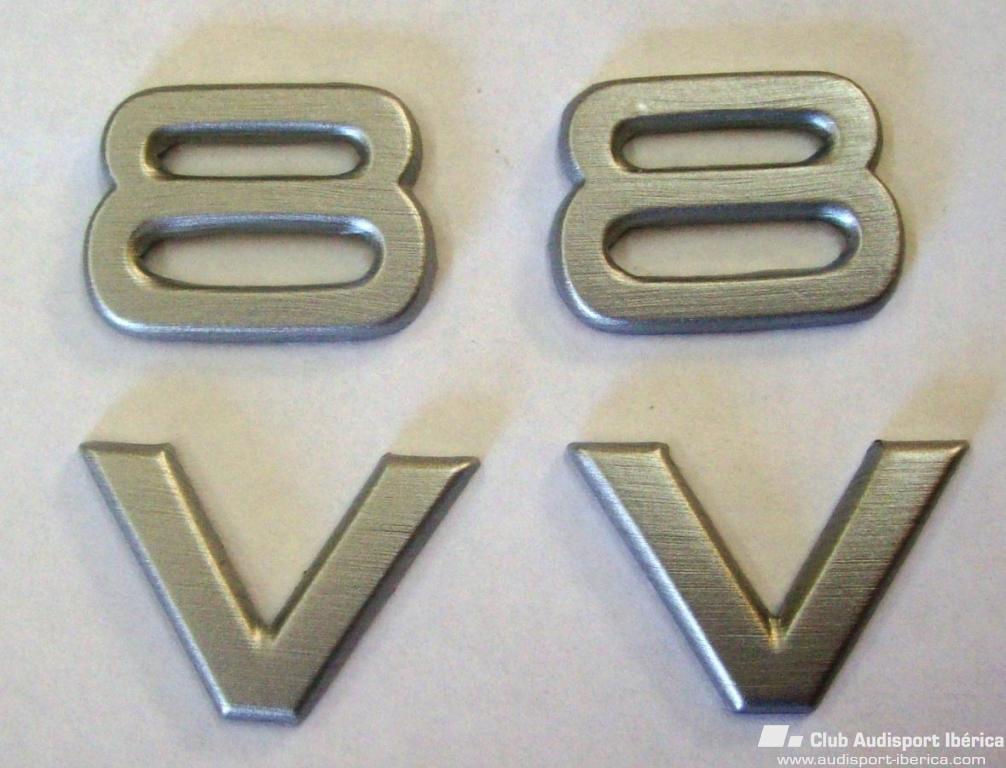

anuevo34 Publicado 13 de Agosto del 2011 Autor Denunciar Publicado 13 de Agosto del 2011 Y como le gustó, se viniló también las "V8".... Responder
