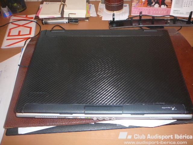

UpcA6Power Publicado 24 de Octubre del 2011 Denunciar Publicado 24 de Octubre del 2011 Bueno, pues yo sigo ahora haciendo alguna prueba con el vinilo, a falta k me lleguen las herramientas k compre para desmontar la consola, de todas maneras os pongo alguna foto de lo k he ido haciendo y mi experiencia, el primero es el portatil tuneao con fibra de carbono brillante, la terminación es perfecta Responder

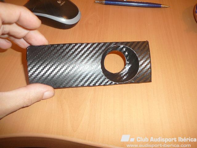

UpcA6Power Publicado 24 de Octubre del 2011 Denunciar Publicado 24 de Octubre del 2011 algun fallo blanco k se ve en la foto es del flash en la realidad se ve perfecto. ahora os pongo dos piezas k me estan dando un poco la lata, sobre todo porque son pequeñas y son las mas dificiles de vinilar, en concreto la que esta justo en el bombin de la llave, que el desnivel de la pieza en esa zona me la esta complicando, os pongo fotos de pruebas, ninguna es definitiva... Responder

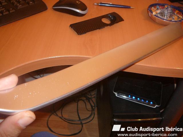

UpcA6Power Publicado 24 de Octubre del 2011 Denunciar Publicado 24 de Octubre del 2011 aqui la otra, estas me estan sirviendo para ir conociendo el material, k si es bastante facil su utilización, no deja de tener ciertos truquitos y es mejor hacer algunas pruebas antes de hacer las piezas definitivas Responder
UpcA6Power Publicado 24 de Octubre del 2011 Denunciar Publicado 24 de Octubre del 2011 esta es la moldura del conductor, como podeis ver algo dañada por los golpes del cinturon Responder

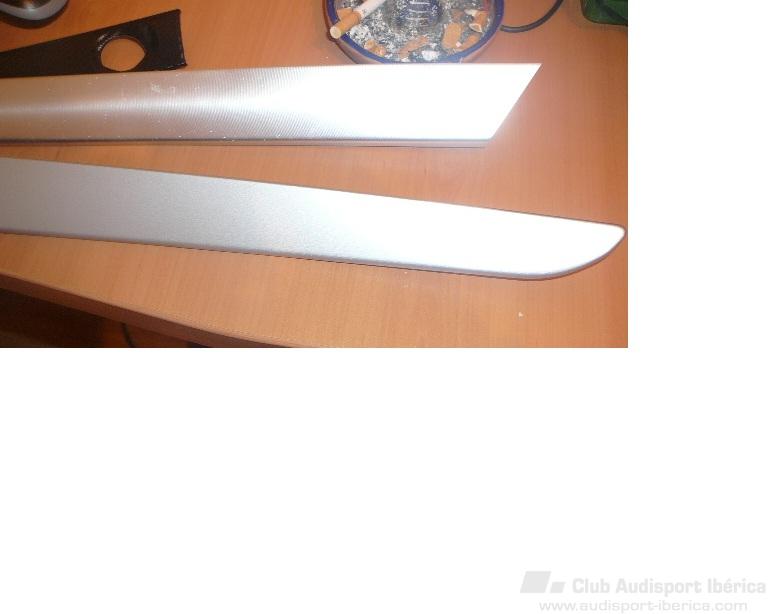

UpcA6Power Publicado 24 de Octubre del 2011 Denunciar Publicado 24 de Octubre del 2011 aqui la de arriba la de antes y abajo vinilada con aluminio rayado, el resultado es perfecto y muy sencillo Responder
