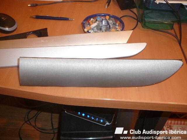

UpcA6Power Publicado 24 de Octubre del 2011 Denunciar Publicado 24 de Octubre del 2011 ahora os pongo la moldura del salpicader en otro tipo de aluminio rayado, la verdad es k me encanta como keda pero lo voy a descartar para las molduras de las puertas porke es un poco mas oscuro y es casi igual al color del salpicadero contrastando poco, asi k lo dejare para la consola del mmi o para vinilar los retrovisores..., y por ahora poco mas, conforme haga algun adelanto ire informando.... un saludo Responder

Ivan Aquattro Publicado 24 de Octubre del 2011 Denunciar Publicado 24 de Octubre del 2011 ahora os pongo la moldura del salpicader en otro tipo de aluminio rayado, la verdad es k me encanta como keda pero lo voy a descartar para las molduras de las puertas porke es un poco mas oscuro y es casi igual al color del salpicadero contrastando poco, asi k lo dejare para la consola del mmi o para vinilar los retrovisores..., y por ahora poco mas, conforme haga algun adelanto ire informando.... un saludo Te esta quedando perfecto compañero, queda de lujo. Como apunte que seguro ya lo tendrias en cuenta, es que al forrar con aluminio cepillado hay que fijarse bien en que todas las piezas lleven el cepillado en el mismo sentido, porque a veces cuando da el sol se nota un poco. Lo mismo que el carbono, solo que en este caso es muy evidente si no se sigue el mismo patron. ¿ Que marca de vinilo utlizas ? ¿ 3M ? salu2. Responder

UpcA6Power Publicado 24 de Octubre del 2011 Denunciar Publicado 24 de Octubre del 2011 ahora os pongo la moldura del salpicader en otro tipo de aluminio rayado, la verdad es k me encanta como keda pero lo voy a descartar para las molduras de las puertas porke es un poco mas oscuro y es casi igual al color del salpicadero contrastando poco, asi k lo dejare para la consola del mmi o para vinilar los retrovisores..., y por ahora poco mas, conforme haga algun adelanto ire informando.... un saludo Te esta quedando perfecto compañero, queda de lujo. Como apunte que seguro ya lo tendrias en cuenta, es que al forrar con aluminio cepillado hay que fijarse bien en que todas las piezas lleven el cepillado en el mismo sentido, porque a veces cuando da el sol se nota un poco. Lo mismo que el carbono, solo que en este caso es muy evidente si no se sigue el mismo patron. ¿ Que marca de vinilo utlizas ? ¿ 3M ? salu2. Gracias, las molduras las he vinilado hoy todas y han quedado genial, si k me he fijado en la dirección al colocarlas, de hecho tuve k pedir la medida dle vinilo un poco mas grande para poder hacerlo asi, de marcas, pues dos, una k la desconozco, comprada en ebay pero son los de vinilopasion, la calidad es excelente no veo diferencias con la 3m, es mas es posible k sea de la misma marca y los otros de 3m comprados en motrovinilo, ambos he de decir k super rapidos y super profesionales. Responder

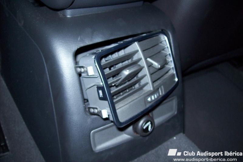

UpcA6Power Publicado 25 de Octubre del 2011 Denunciar Publicado 25 de Octubre del 2011 JEJ, la impaciencia me puede, alguno sabe como puedo desmontar el aireador trasero sin el gancho? para quitar el apoyabrazos central k es lo k me frena para desmontar la consola de mmi ya k el clima ya lo he podido quitar!!!! Responder
anuevo34 Publicado 25 de Octubre del 2011 Autor Denunciar Publicado 25 de Octubre del 2011 Yo en su día lo quité apalancando desde los lados.... Lo correcto sería utilizar los destornilladores de relojero para que salga con mas facilidad... te pongo la foto que lo aclara.... Responder
UpcA6Power Publicado 25 de Octubre del 2011 Denunciar Publicado 25 de Octubre del 2011 igual lo intento asi, en el pdf pone k hay k titat con la herramienta de desmontaje, al contrario de los aireadores delanteros, este no tiene pestañas para los destornilladores de relojerero... por cierto , tu ya tienes claro como vas a vinilar? k zonas en fibra y k zonas en aluminio? Responder
