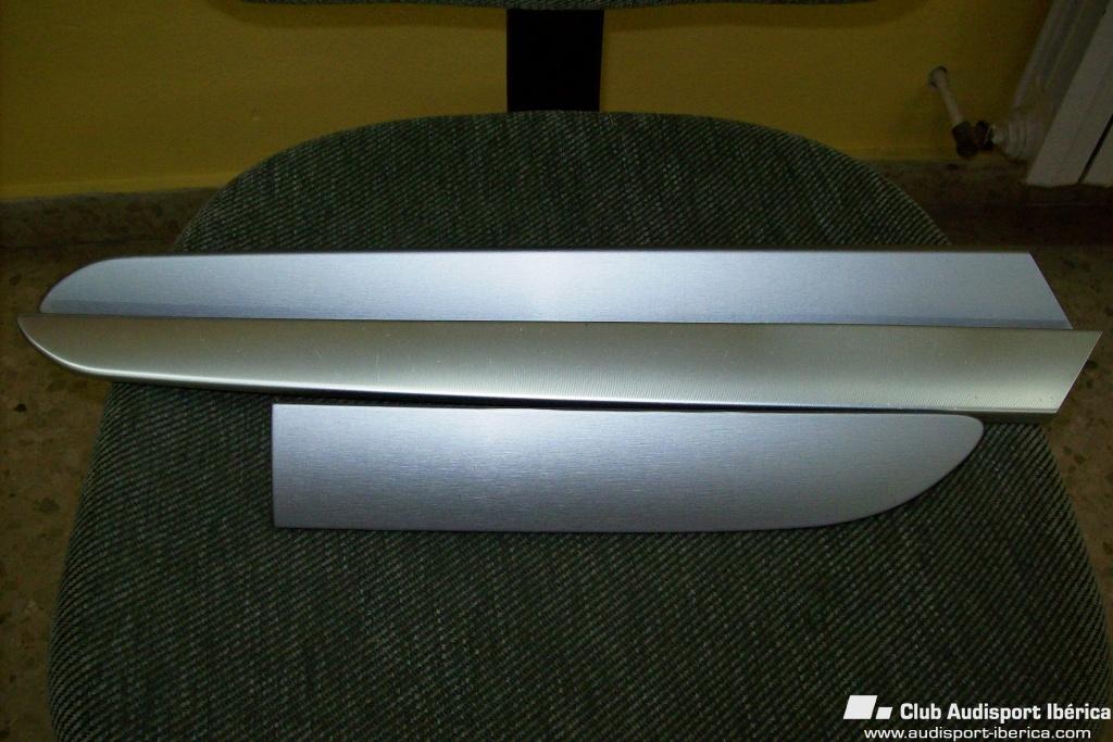

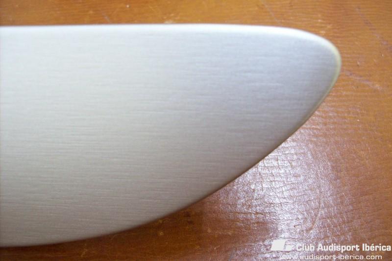

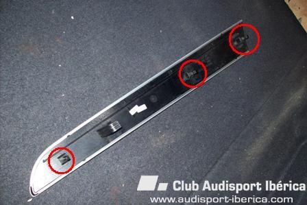

anuevo34 Publicado 16 de Agosto del 2011 Autor Denunciar Publicado 16 de Agosto del 2011 (editado) Otro ejemplo mas..... He forrado con aluminio cepillado las molduras de las puertas y la del salpicadero...... Antes había probado con fibra de carbono y quedaba espectacular, pero al montarla en la puerta, que es de color negro, no quedaba nada bien......Supongo que en una puerta más clara quedará perfecto.... Al igual que los pilares de las puertas, las molduras de las puertas se desmontan fácilmente, llevan tres grapas como podéis ver en la foto.... La del salpicadero me costó mas, ya que no conseguía sacarla, por lo que aprovechando que había quitado la guantera para otros menesteres, la desmonté empujando los tetones desde dentro...... Editado 16 de Agosto del 2011 por anuevo34 Responder

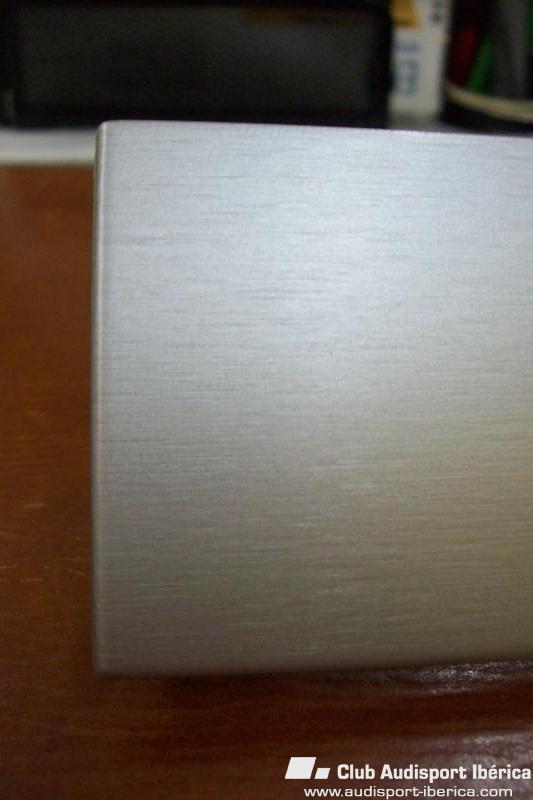

anuevo34 Publicado 16 de Agosto del 2011 Autor Denunciar Publicado 16 de Agosto del 2011 Y este es el resultado....... En el centro está la moldura original, con ligeras marcas del uso, aunque en la foto casi no se aprecian.......... Responder

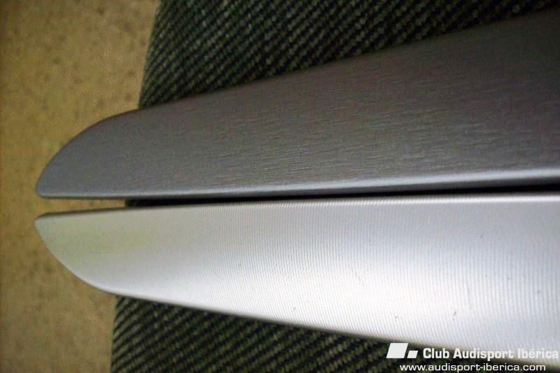

anuevo34 Publicado 16 de Agosto del 2011 Autor Denunciar Publicado 16 de Agosto del 2011 Y esta foto con mas detalle......aunque el tono del aluminio cepillado ha salido un poco oscuro.....En realidad es mucho mas claro que se ve en la foto...... EL de arriba es el vinilado y el de abajo el original...... aquí se aprecian mas las pequeñas rayaduras que tenían.... Responder
anuevo34 Publicado 16 de Agosto del 2011 Autor Denunciar Publicado 16 de Agosto del 2011 Y para terminar por hoy, un detalle de los remates de la moldura del salpicadero...... Otro día mas y mejor..... B) B) Responder

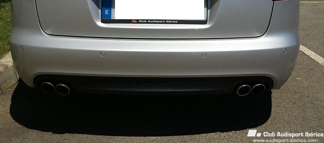

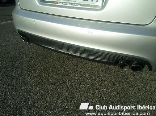

txispis Publicado 16 de Agosto del 2011 Denunciar Publicado 16 de Agosto del 2011 Hola: El difusor trasero de S6 lo hay en origen en carbono a un precioooooooooooooooooo :cry1: Pero con un poco de paciencia puede quedar así con 3M di-noc Responder
anuevo34 Publicado 16 de Agosto del 2011 Autor Denunciar Publicado 16 de Agosto del 2011 (editado) Te ha quedado "bordao" Txispis...... Yo lo tengo hecho en negro brillante, por ahora, pero no descarto carbonizarlo.. Dos cuestiones: El carbono es el brillante (1080-CF12) o el normal (CA-421)? Lo pusiste con el difusor montado o desmontado? Editado 16 de Agosto del 2011 por anuevo34 Responder
txispis Publicado 16 de Agosto del 2011 Denunciar Publicado 16 de Agosto del 2011 Te ha quedado "bordao" Txispis...... Yo lo tengo hecho en negro brillante, por ahora, pero no descarto carbonizarlo.. Dos cuestiones: El carbono es el brillante (1080-CF12) o el normal (CA-421)? Lo pusiste con el difusor montado o desmontado? Es el normal, por entonces el brillante creo que no estaba... Lo puse desmontado, vamos que todavia estaba sin estrenar y lo coloque a la vez que las colas. El brillante me gusta mucho, sobre todo para interiores. El mate para el exterior no queda mal, aunque el brillante me llama... Pero ya no lo cambio... Haber si cuando tenga tiempo remato la faena, no se si liarme con los embellecedores bajos de puerta, retrovisores, y la parte de la consola interior donde va la palanca de cambios, que la tengo un poco rozada donde la puerta del porta vasos. Ciao Responder

txispis Publicado 17 de Agosto del 2011 Denunciar Publicado 17 de Agosto del 2011 Herodes no nos pongas los dientes largos.... :ranting2: Pongo una foto al solete de la mañana para que veais el difusor, aunque se ven como unas manchas, que hacen un efecto raro, está perfecto... Responder

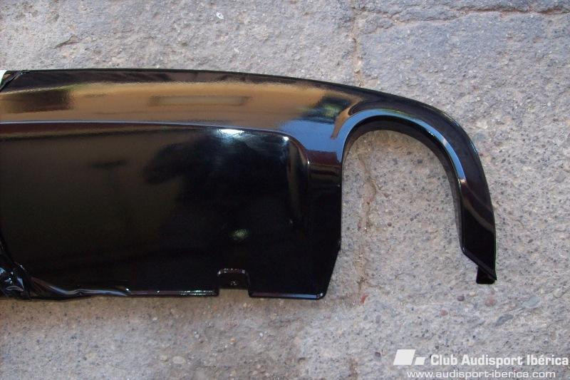

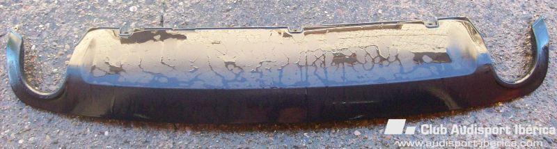

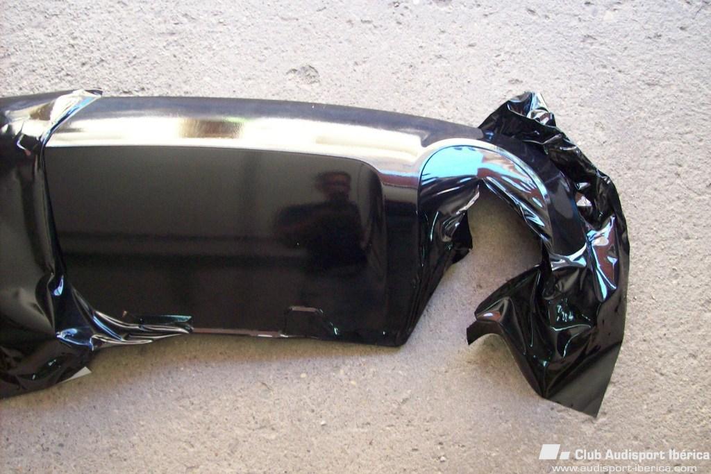

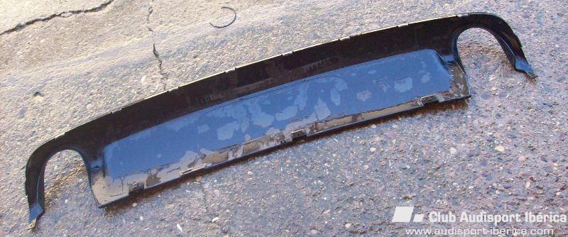

anuevo34 Publicado 17 de Agosto del 2011 Autor Denunciar Publicado 17 de Agosto del 2011 Aprovechando que se ha tratado el tema del difusor, os pongo fotos del mío, que está vinilado en negro brillo, aunque creo que va a ser por poco tiempo, ya que me gusta como queda en carbono....... Aprovechando que estaba desmontado lo primero de todo fue someterle a un proceso de limpieza para dejarlo completamente limpio de grasa, primero con agua y jabón y luego una vez completamente seco con un trapo y alcohol.... Responder
anuevo34 Publicado 17 de Agosto del 2011 Autor Denunciar Publicado 17 de Agosto del 2011 Unas fotos del proceso de montaje......es una pena no haber hecho mas fotos...... Fijaros como el vinilo se adapta a todas las formas y recovecos del difusor.... Responder
anuevo34 Publicado 17 de Agosto del 2011 Autor Denunciar Publicado 17 de Agosto del 2011 Y el lado derecho terminado........ Responder
