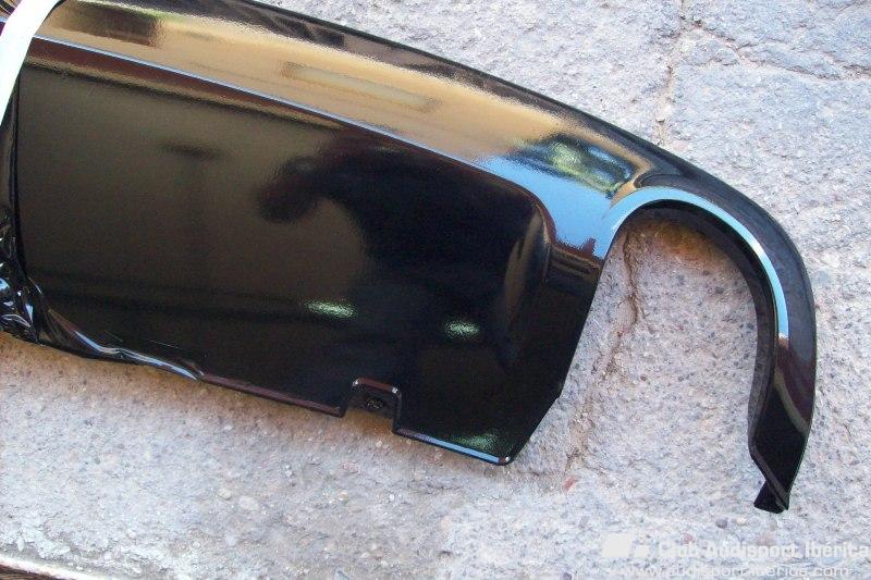

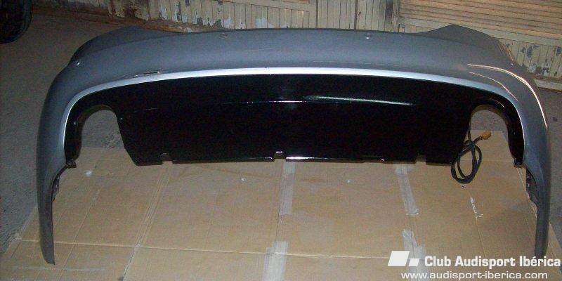

anuevo34 Publicado 17 de Agosto del 2011 Autor Denunciar Publicado 17 de Agosto del 2011 Y otra más muy parecida....... Responder

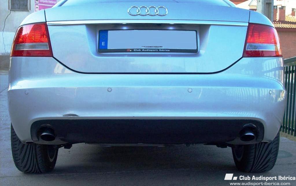

anuevo34 Publicado 17 de Agosto del 2011 Autor Denunciar Publicado 17 de Agosto del 2011 Una vez terminado y montado de nuevo en el paragolpes....... Las fotos no hacen justicia al resultado final....... Responder

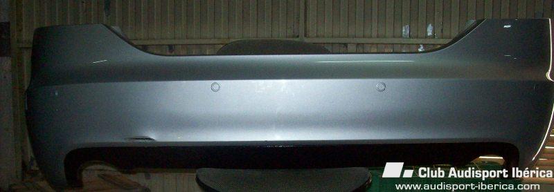

anuevo34 Publicado 17 de Agosto del 2011 Autor Denunciar Publicado 17 de Agosto del 2011 Y la ultima...... Me queda presentaros mi trabajo estrella......estoy preparando las fotos y en cuanto las tenga os lo cuelgo..... Responder

carz Publicado 18 de Agosto del 2011 Denunciar Publicado 18 de Agosto del 2011 (editado) Y la ultima...... Me queda presentaros mi trabajo estrella......estoy preparando las fotos y en cuanto las tenga os lo cuelgo..... Tienes la rueda trasera derecha mal montada, fíjate en el dibujo. Como pilles agua, en vez de evacuarla hacia el exterior, la va a meter hacia el centro del neumático, con el riesgo de aquaplanning que conlleva. Todavía peor, porque sólo se irá de un lado, con lo que el trompo está asegurado. Mucho cuidado con las ruedas unidireccionales, que las montan mal muchísimas veces. Mirad la flecha con el sentido del giro de la rueda en el flanco del neumático. Editado 18 de Agosto del 2011 por carz Responder
txispis Publicado 18 de Agosto del 2011 Denunciar Publicado 18 de Agosto del 2011 Y la ultima...... Me queda presentaros mi trabajo estrella......estoy preparando las fotos y en cuanto las tenga os lo cuelgo..... Tienes la rueda trasera derecha mal montada, fíjate en el dibujo. Como pilles agua, en vez de evacuarla hacia el exterior, la va a meter hacia el centro del neumático, con el riesgo de aquaplanning que conlleva. Todavía peor, porque sólo se irá de un lado, con lo que el trompo está asegurado. Mucho cuidado con las ruedas unidireccionales, que las montan mal muchísimas veces. Mirad la flecha con el sentido del giro de la rueda en el flanco del neumático. Pues yo las veo bien La imagen es simetrica de una con la otra, si estarían los dos dibujos hacia el mismo lado pues aún. saludos Responder
Kolari Publicado 18 de Agosto del 2011 Denunciar Publicado 18 de Agosto del 2011 Lo cierto es que he visto cubiertas Vredestein con ese dibujo que al no ser simétricas (no como la de la foto) me sorprendieron y pensé que estaban mal montadas así que o las que vi estaban mal montadas o lo están estas Buscando...aquí se trató el tema: http://www.audisport-iberica.com/foro/index.php?/topic/229081-vredestein-ultrac-sessanta/ Saludos. Responder
sankatakatan Publicado 18 de Agosto del 2011 Denunciar Publicado 18 de Agosto del 2011 Las de la foto no son simétricas, son iguales pero montadas una a acad lado. Imagina que el coche empieza a andar y las ruedas giran. La de la izquierda desaloja el agua gradualmente hacia el exterior pero la de la derecha la concentra en la rueda. Responder
txispis Publicado 18 de Agosto del 2011 Denunciar Publicado 18 de Agosto del 2011 Las de la foto no son simétricas, son iguales pero montadas una a acad lado. Imagina que el coche empieza a andar y las ruedas giran. La de la izquierda desaloja el agua gradualmente hacia el exterior pero la de la derecha la concentra en la rueda. Tienes razón, ya que las líneas son curvas. ¿Pero si no existen ruedas de este modelo de derechas o de izda como lo haces si en la rueda te marca el lado que va dentro y fuera? saludos Responder

gonchito Publicado 18 de Agosto del 2011 Denunciar Publicado 18 de Agosto del 2011 Sino me equivoco, esa rueda derecha debería ir adelante en el lado izquierdo...!!!! Responder
anuevo34 Publicado 18 de Agosto del 2011 Autor Denunciar Publicado 18 de Agosto del 2011 (editado) Me estais acojonando un poco....... :cry1: :cry1: He mirado por fuera y no lleva ningun tipo de flecha que indique el sentido de giro, no obstante esta tarde la desmonto y veo si por dentro lleva algo.......inside/outside o similar..... Creo recordar que cuando las montaron el mecánico del taller me comentó algo de eso.....(inside/outside) Después de leer el enlace de Kolari me quedo mas tranquilo....lo que sí puedo decir es que he rodado con ellas con una tromba de agua impresionante y no he notado nada raro.... Editado 18 de Agosto del 2011 por anuevo34 Responder
