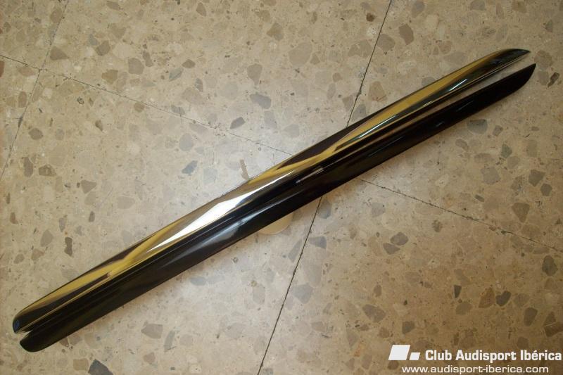

anuevo34 Publicado 19 de Agosto del 2011 Autor Denunciar Publicado 19 de Agosto del 2011 Seguimos con mas trabajos..... En este caso he vinilado en negro brillo (quien sabe si algún día no se me cruzan los cables y vinilo en blanco brillo el resto del coche......) los embellecedores cromados del paragolpes restyling normal, la parrilla y el portamatrículas..... Estas son las fotos..... Marco cromado de la parrilla y portamatrículas con los sensores del partronic....... Por si a alguien le llama la atención la matrícula es ecoplaca......la de plástico..... Responder

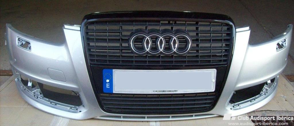

anuevo34 Publicado 19 de Agosto del 2011 Autor Denunciar Publicado 19 de Agosto del 2011 Si la colocamos en el paragolpes ya nos podemos hacer un idea de como queda el conjunto...... Responder

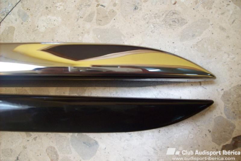

anuevo34 Publicado 19 de Agosto del 2011 Autor Denunciar Publicado 19 de Agosto del 2011 Para rematar la faena hice lo propio con el embellecedor cromado, que en el caso del reestyling va debajo de la parrilla de los antinieblas......... En esta foto podéis ver con vinilo y el otro sin.... Responder

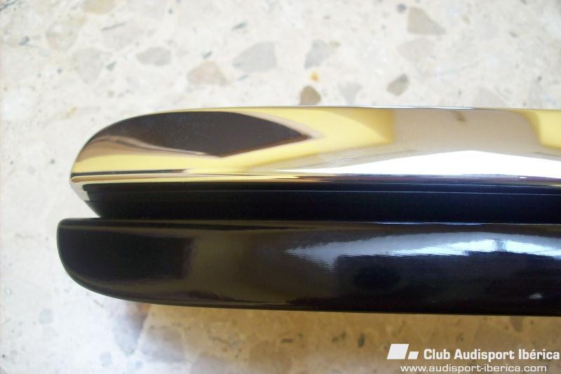

anuevo34 Publicado 19 de Agosto del 2011 Autor Denunciar Publicado 19 de Agosto del 2011 Y unas fotos del remate en ambas esquinas......Como podéis comprobar el vinilo se adapta perfectamente a la pieza.... Responder

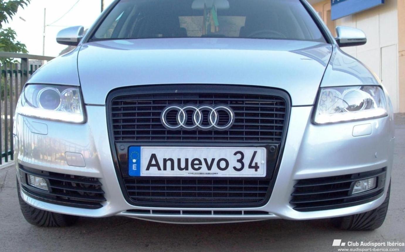

anuevo34 Publicado 19 de Agosto del 2011 Autor Denunciar Publicado 19 de Agosto del 2011 Si juntamos todos los ingredientes, agitamos con fuerza y servimos muy frío el resultado final es este...... A mi personalmente me gusta mucho aunque he oído opiniones para todos los gustos...... Que os parece a vosotros???? Responder
