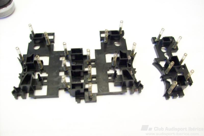

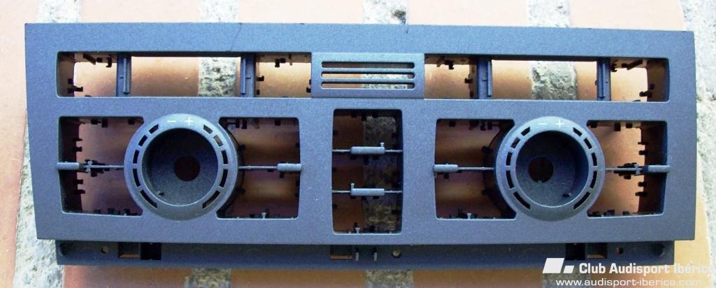

anuevo34 Publicado 20 de Agosto del 2011 Autor Denunciar Publicado 20 de Agosto del 2011 (editado) Otro trabajito mas.........este me mola mucho, mucho...... :drooling: Queria hacerme la consola en aluminio cepillado pero al final vi las fotos de camionetero y cambie de opinión.....mejor en fibra de carbono brillante......Las fotos son estas... Pero yo quería ir un pelín mas lejos y decidí hacer desaparecer todo plástico gris, tanto de la consola como del salpicadero.......Así que me empecé el ataque contra el enemigo a priori mas complicado, .....el clima... Este es el proceso........ Primero hay que sacar el clima y quitar los 4 conectores eléctricos que lleva, como eso ya está explicado en el foro, me lo salto..... Luego hay que quitar los dos botones, tirando de ellos. Despues retiramos los tornillos pequeñitos que fijan la caratula y el embellecedor cromado y la separamos del cuerpo del clima.... Si lo miramos por detrás veremos unas pequeñas pestañas que sujetan los muelles de los botones......las vamos retirando con cuidado para no romperlas......nos tienen que salir 3 piezas.... Una central mas grande y dos mas pequeñas a cada lado....Os dejo una foto de la pieza central y una de un lado, faltaría la del otro lado..... No os preocupéis por los muelles, no salen disparados ni nada por el estilo..... Editado 20 de Agosto del 2011 por anuevo34 Responder
anuevo34 Publicado 20 de Agosto del 2011 Autor Denunciar Publicado 20 de Agosto del 2011 Ahora tendremos que soltar cada uno de los botones que llevan sus correspondientes pestañitas de bloqueo.....tras liberarlas van saliendo hacia fuera......Con un poco de paciencia van saliendo indemnes de tal operación..... Lo que no interesa es dejar la carátula literalmente "en pelotas"....... A partir de ahora empieza la fiesta........ :laugh: Responder

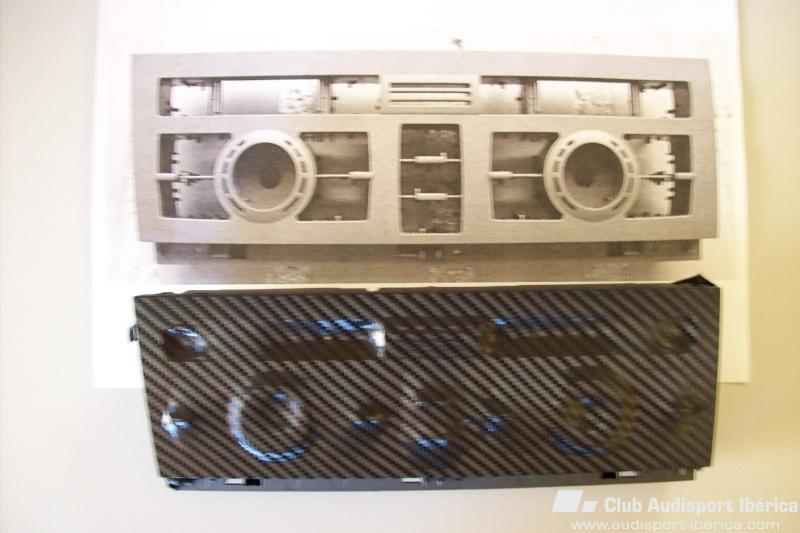

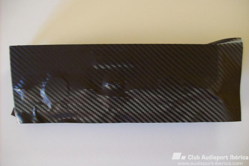

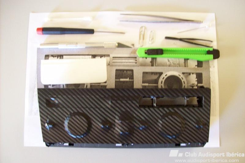

anuevo34 Publicado 20 de Agosto del 2011 Autor Denunciar Publicado 20 de Agosto del 2011 Recortamos un trozo de vinilo del tamaño adecuado y lo plantamos encima.... Es muy importante, antes de hacer esto, fijarnos en la trama del vinilo para ponerla siempre igual en todas las piezas....normalmente a 45 grados....y en mi caso a la izquierda..... Fijamos las esquinas, pero si recortar el sobrante y empezamos a darle forma... Para no perderme detrás del vinilo, imprimí una foto de la carátula a modo de "mapa" no vaya a ser que corte o presiones donde no debo..... Calentamos, hacemos presión con algún objeto romo y dejamos enfriar haciendo presión, para que poco a poco el vinilo se estire y se adapte a las formas..... Responder
anuevo34 Publicado 20 de Agosto del 2011 Autor Denunciar Publicado 20 de Agosto del 2011 Para este caso yo he utilizado herramientas diversas.....las obligatorias, cutter, bisturí, espátula y pistola de aire caliente.....y luego otras, que pueden ser las que se os ocurran para darle forma al vinilo....una bastoncito de algodón, clips de varios tamaños, pinzas,destornillador.........Cualquier cosa que no dañe el vinilo..... Responder

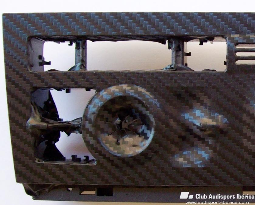

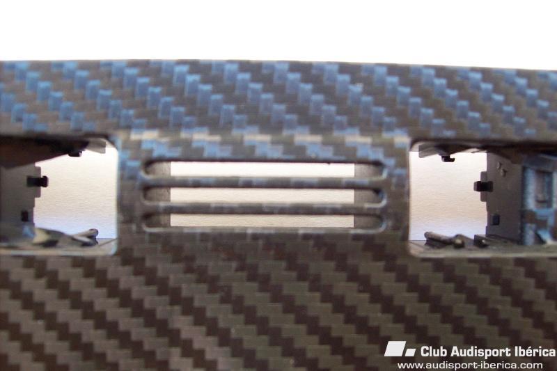

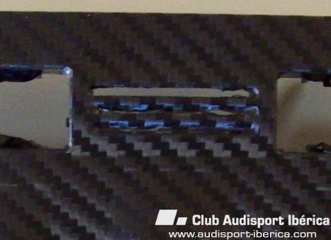

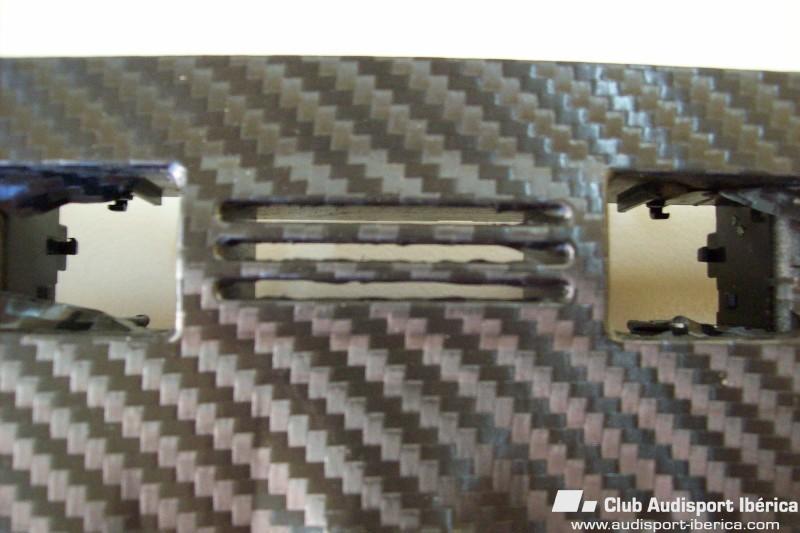

anuevo34 Publicado 20 de Agosto del 2011 Autor Denunciar Publicado 20 de Agosto del 2011 Nos centramos en la rejillas centrales......Aplicamos calor y lo deformamos con el clip.....una vez tiene forma se corta por el centro y se adapta la forma a las paredes internas de las rejillas....Para eso utilicé el destornillador que entraba a la perfección..... Este es el procedimiento que seguiremos de forma habitual en cada orificio a practicar...... Responder

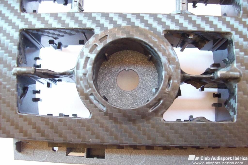

anuevo34 Publicado 20 de Agosto del 2011 Autor Denunciar Publicado 20 de Agosto del 2011 Seguimos con los dos orificios redondos de los botones..... Una vez tiene forma hacemos cortes para pegarlo poco a poco a las paredes..... Responder
anuevo34 Publicado 20 de Agosto del 2011 Autor Denunciar Publicado 20 de Agosto del 2011 Para hacer los orificios de las luces que hay alrededor de los botones, calentamos, damos forma y después le metemos la pieza de plastico trasparente (no tengo fotos) por la que sale la luz, para darle la forma perfecta......luego hay que recortar con paciencia......... En la foto a la derecha se ve el vinilo con forma curva hacia dentro....ya preparado para meter el plástico transparente...en el lado izquierdo lo he metido solo un poco.....pero ya ha dejado la marca mucho mas perfecta.... Ojito al sacarlo y meterlo para no romper ningún saliente de plástico........NO sería una trajedia, yo rompí uno, pero mejor no romper nada..... Responder
