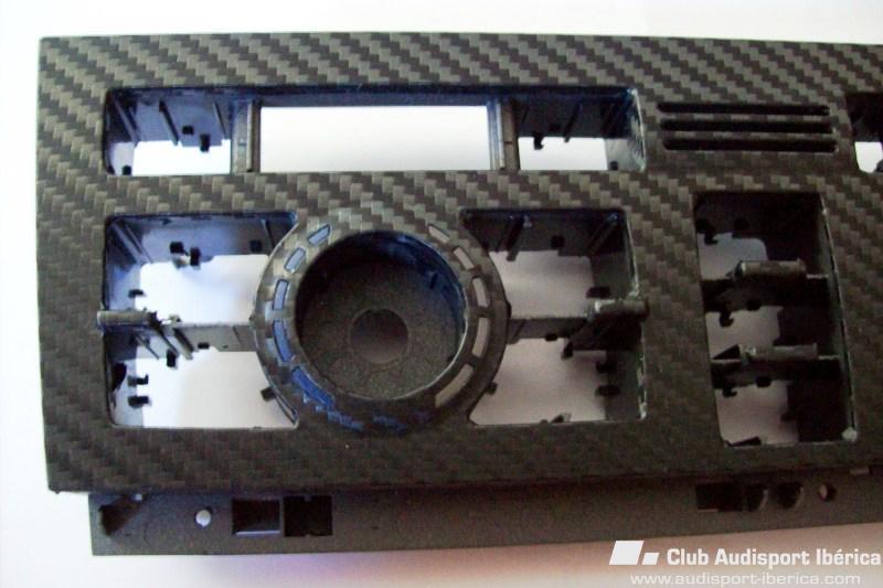

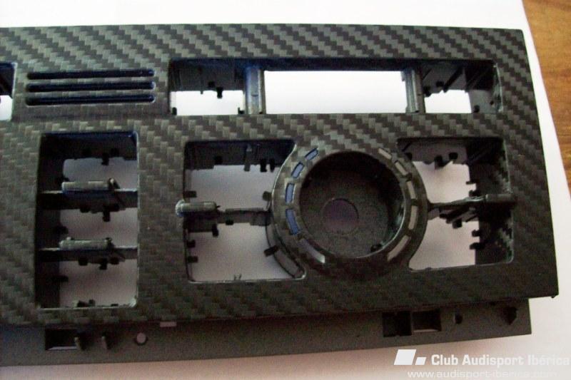

anuevo34 Publicado 20 de Agosto del 2011 Autor Denunciar Publicado 20 de Agosto del 2011 En esta lo he metido completamente......ahora a cortar el vinilo pegado a las paredes, porque si lo dejamos así cuando volvamos a meter la pieza trasparente lo levantará....... Responder

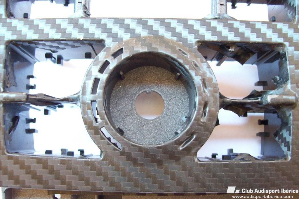

anuevo34 Publicado 20 de Agosto del 2011 Autor Denunciar Publicado 20 de Agosto del 2011 (editado) Una vez recortado con la punta del bisturí, lleva faena, volvemos a colocar las piezas de plástico y el resultado es espectacular....... Editado 20 de Agosto del 2011 por anuevo34 Responder

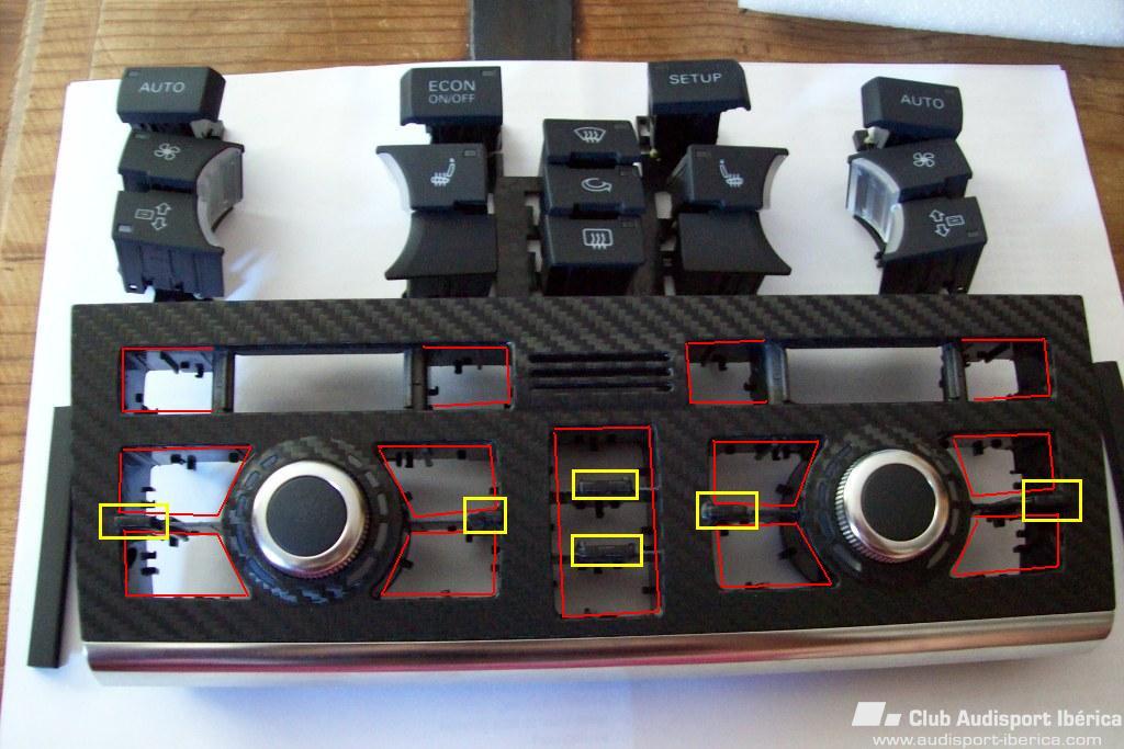

anuevo34 Publicado 20 de Agosto del 2011 Autor Denunciar Publicado 20 de Agosto del 2011 Ahora nos tocará recortar toda la parte que rodea a los botones, ya que si dejamos el vinilo metido hacia dentro (Que sería lo deseable) y dado que tienen muy poca holgura el botón se queda pulsado......(Zona marcada con linea roja) Los recuadros amarillos será opcional dejarlos en gris o en vinilo, eso en función de que el vinilo haya aguantado o no el estiramiento......si no ha sido así vale mas cortar y dejarlo en gris.... Ahora me voy...continuará....... Responder

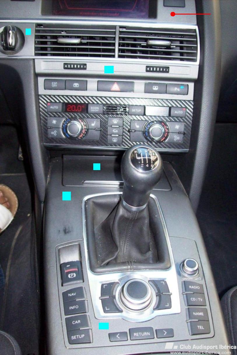

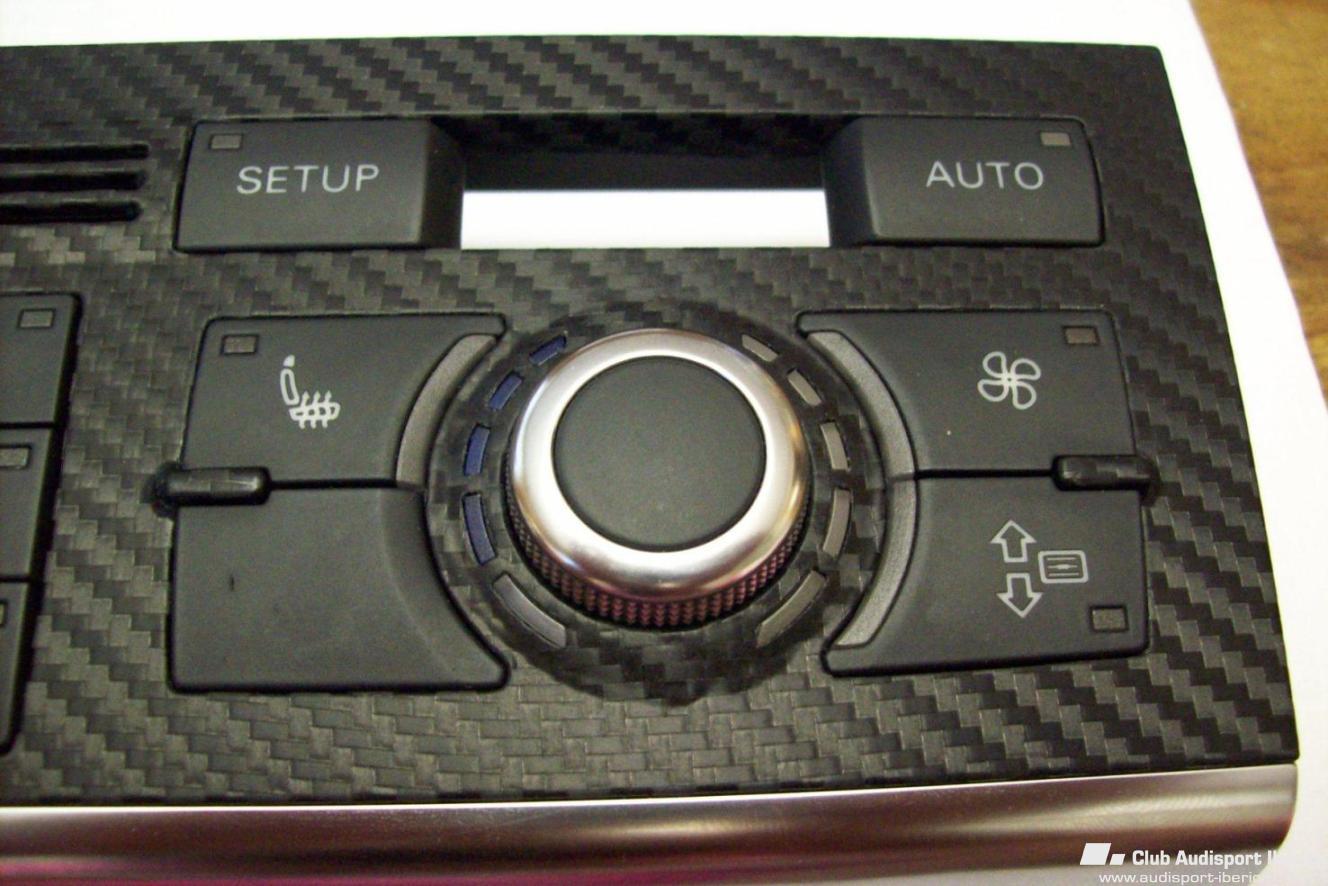

anuevo34 Publicado 21 de Agosto del 2011 Autor Denunciar Publicado 21 de Agosto del 2011 Montamos todo y este es el resultado final.......... Responder

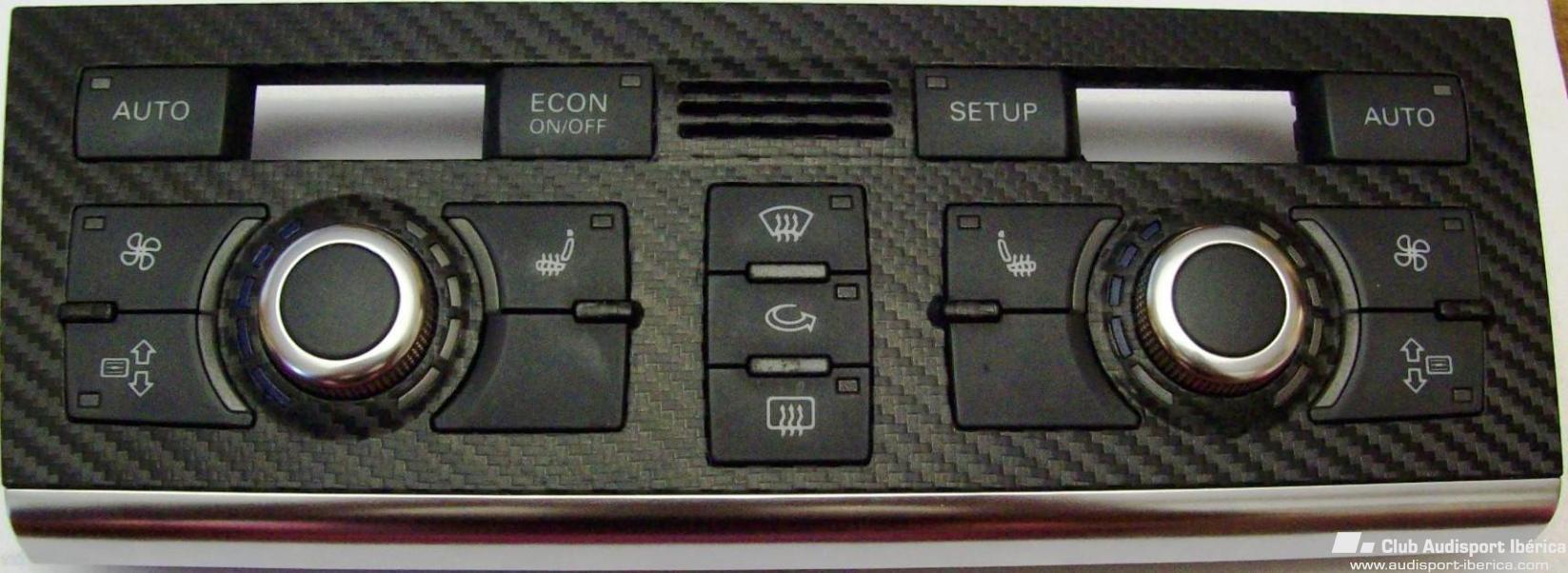

anuevo34 Publicado 21 de Agosto del 2011 Autor Denunciar Publicado 21 de Agosto del 2011 Con mas detalle..... Responder

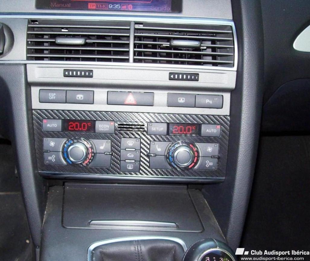

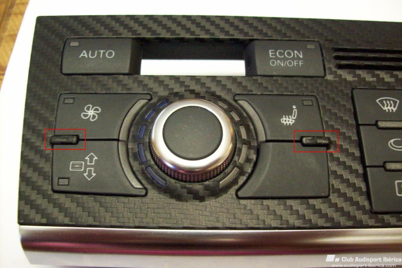

anuevo34 Publicado 21 de Agosto del 2011 Autor Denunciar Publicado 21 de Agosto del 2011 Y el lado izdo....... Fijaros en lo que os comentaba antes, los salientes no los ha cubierto el vinilo, porque al estirarlo para darle forma se ha roto, con lo cual los recortaré todos y dejaré sin vinilo los 6. Responder

anuevo34 Publicado 21 de Agosto del 2011 Autor Denunciar Publicado 21 de Agosto del 2011 Lo volvemos a colocar y queda así...... Responder
anuevo34 Publicado 21 de Agosto del 2011 Autor Denunciar Publicado 21 de Agosto del 2011 Por ahora se ve un poco "huerfano" ya que está rodeado de gris por todos lados, pero en cuanto tenga un rato vinilaré en fibra de carbono todas las piezas marcadas con el cuadro azul............ Aunque eso será despues de las vacaciones......ahora me perderé por el sur hasta el 31 y me ha dicho la jefa que prohibido llevarme el vinilo de vacaciones.....cachissss :crying_anim: :crying_anim: La duda me surge con el embellecedor del cuadro de instrumentos (Circulo rojo)......esté no se si ponerlo en carbono, a juego con la consola, o en aluminio, a juego con las molduras...... Ya estamos con los dichosos dilemas........ Responder
