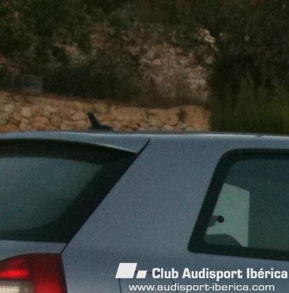

audikick Publicado 21 de Agosto del 2011 Denunciar Publicado 21 de Agosto del 2011 (editado) Hola, Pues la que me he puesto yo, que me ha costado 20 euros (con amplificador interno para am/fm) me va de maravilla. Bueno no encuentra todas las emisoras como con la de casa pero para lo que escucho me sobra. No es original, es de marca tuning ... no me acuerdo el nombre. Pero pasaba de dejarme un ojo la cara en el conce. Esta en negro mate (sin pintar) mas adelante cuando aproveche con otras piezas la pintare, en negro brillo (piano) o en el color del coche. Perdon por la mala calidad de la foto, esque estaba haciendole una foto a un RS6 con mi coche al lado jeje. No tengo otra, sorry Editado 21 de Agosto del 2011 por audikick Responder
