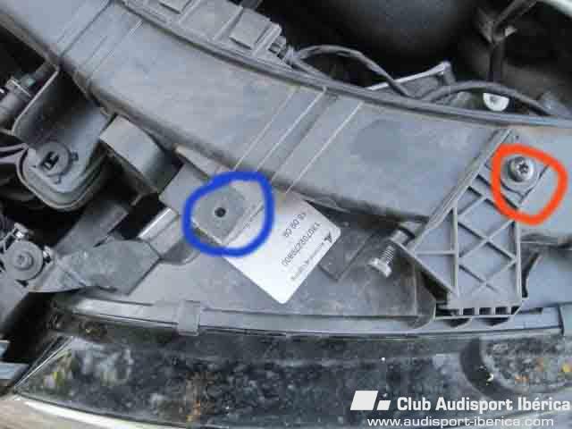

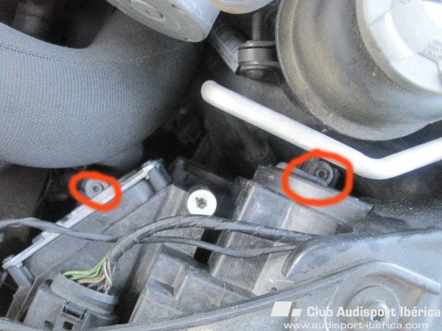

Hola. Leo que sacas 2 tornillos del faro.
Del faro solo se saca un tornillo y se aflojan tres.
Aqui te pongo dos fotos. En la primera se ven 2 tornillos, señalados en rojo, que simplemente hay que aflojar. En la segunda se ve un tornillo señalado en rojo que hay que aflojar y otro en azul del cual no estoy muy seguro, no lo recuerdo bien, pero creo que es el que se sacaba. Si no es ese es el de la esquina izquierda.
Si tocas los tornillos correctos el faro sale muy facil, y para meterlo de nuevo ahy que jugar un poco para que las guias entren en su sitio.
