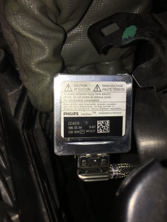

Buenos días. Se me fundió un xenon y se trata de la bombilla philips con número philips 9285335244. No encuentro esta referencia ni en eBay ni en Amazon. Me imagino que es de 4350k y por lo que he leído habéis cambiado a más intensidad. Tengo un b8 facelift de 2013.
que me recomendáis, cambiar solo una o cambiar las dos?
Un saludo!
Si es facelift las bombillas son de 4800k.
Los coches anteriores a 2012 (prefacelift) llevan bombillas de 4300k que son un poco mas amarillas.
Las de 4800k se ven mucho mas blancas, aunque creo que iluminar iluminan igual.
Pues en la foto que he subido no se ve que sea de 4800, creo que esa es de 4350k. A mi, sinceramente, me parece que se ven muy blancas así que he optado por poner las mismas. He comprado dos por 80€ Philips con envío incluido y exactamente iguales a las de la foto. La página de eBay es Lichtex, de alemania. Me llegan en dos semanas!

Con que sean del tipo D3S valen, la temperatura del color ponla de la que más te guste tener, lo le puse las Osram de 6000K hay quien prefiere ponerle del color original menos blanco y hay quien les pone las NightBraker que aunque no son blancas iluminan un pelin más y ya hay tambien Osram de 7000K que se les notará el destello más azualdo.
ESO SI... ya pon las 2 que yo le puse solo la fundida y luego compré la otra tambien porque aunque no mucho se veían distinto
*AVISO Las que hablan de azulado NO es azul, es un reflejo o un matiz de azulado pero realmente es blanco
