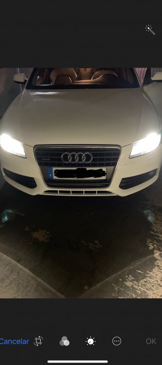

raimon Publicado 25 de Octubre del 2022 Denunciar Publicado 25 de Octubre del 2022 (editado) Pues refloto esto para decir que le acabo de poner 2 bombillas de 6000. Las de origen a veces parpadeaban y me decido a comprar 2 de AliExpress que me recomendó un amigo. Dan una luz muy buena y me costaron 15€ las 2...... Si, lo se, puede que me duren nada o menos, pero por el precio corrí el riesgo. Mi amigo las lleva desde hace 2 años y sin problema. Os pongo una foto Saludos. Editado 25 de Octubre del 2022 por raimon Responder

Tineo Publicado 26 de Octubre del 2022 Denunciar Publicado 26 de Octubre del 2022 hace 21 horas, raimon dijo: ...Os pongo una foto Saludos. Un poco altas esas luces, no? Responder
