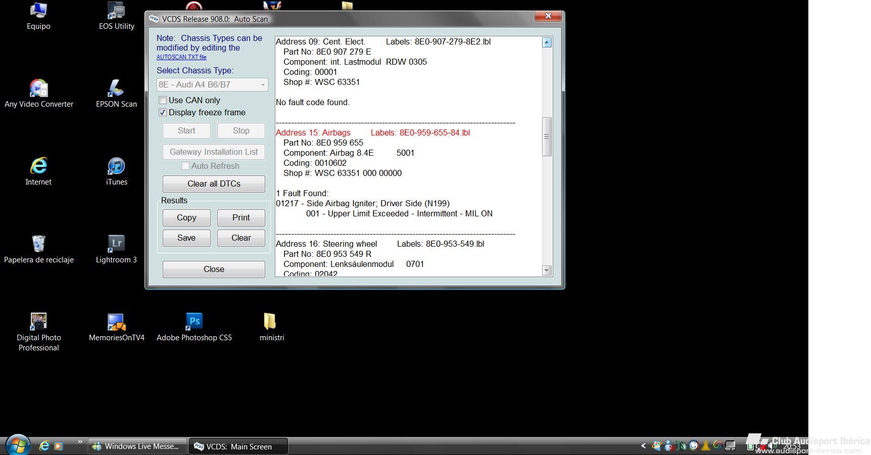

losanta Publicado 23 de Marzo del 2016 Denunciar Compartir Publicado 23 de Marzo del 2016 Buenos días. Después de montar el Tempomat la semana pasada, ayer me salto la luz de Airbag fija, y le pase el Vagcom y me dio el siguiente error: 00588 - Airbag Igniter; Driver Side (N95)002 - Lower Limit Exceeded - Intermittent - MIL ON Por lo que he investigado debe ser el conector amarillo del airbag que hay detrás del volante. Así que abriré la tapa superior de detrás del volante y lo comprobaré. Os mantendré informados. Responder Enlace al comentario Compartir en otros sitios web More sharing options...
Carlisu84 Publicado 23 de Marzo del 2016 Denunciar Compartir Publicado 23 de Marzo del 2016 Puede ser el cableado que va al volante o el que se conecta al anillo, yo comprobaria ambos Responder Enlace al comentario Compartir en otros sitios web More sharing options...
