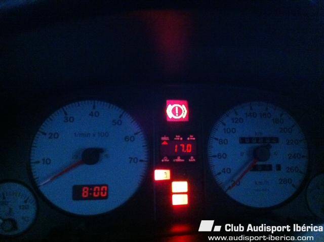

Hector Escriche Publicado 15 de Agosto del 2011 Denunciar Publicado 15 de Agosto del 2011 Buenos dias chicos! no han pasado ni 3 semanas desde que tengo el S2 y ya empiezan los problemas jajaja, pero bueno ya sabia donde me metia bueno a lo que interesa, el domingo pasado cuando volvia de Gavà a Sant Cugat, empece a notar sonidos extraños en la dirección cuando giraba el volante, cada vez mas fuertes, en mitad de la autopista empece a notar que el volante iba a trompicones y finalmente para la izquierda costaba mucho girarlo, llegue sano y salvo a mi casa aparque el coche en el garage y justo en la maniobra de marcha atras se me enciende una luz de warning en el tablero ( a buenas horas... jajaja ) lo aparco lo apago y me bajo del coche abro el capo y todo lleno de liquido hidráulico de la dirección, la bomba haciendo unos ruidos extrañísimos al girar el volante, y en fin, un charco gigante debajo del coche, pero como me iba de viaje esa misma noche lo deje aparcado y no mire mas, hoy con mas tiempo me e dedicado a desmontar el frontal para ver hasta que punto esta afectado, y todo apunta a ser la dichosa bomba, tampoco e podido desmontar demasiado ya que mis conocimientos de mecánica son bastante limitados y mis herramientas tampoco son nada del otro mundo, pero bueno, os queria preguntar si es bastante frequente este tipo de fallo en los S2 o que mas podría estar afectado, ya que hasta septiembre no podre llevarlo al mecánico a que le eche la ultima ojeada y lo deje listo para pisar nuevamente las calles. os dejo una foto de la luz del warning para que veais el simbolo exactamente: no tengo el manual del coche, así que una nota aclaratoria de lo que significa exactamente, ( aunque seguro tiene relanción con lo de arriba expuesto ) Saludos! Responder
jorge s2 Publicado 15 de Agosto del 2011 Denunciar Publicado 15 de Agosto del 2011 buenas , el warning se ecendio porque te kedaste bajo de liquido , esta claro que tienes una fuga de liquido , ahora te pregunto la fuga la tienes en la bomba o en algun manguito ? llena de liquido (atencion no le puedes meter liquido rojo , tiene que ser mineral , el verde ) , pones el coche en marcha pides a alguen que te gire el volante y ves por donde pierde , yo me decanto que se te han aflojado los tornillos de la bomba y te pierde , a mi me toco desmontar la mia hace 1 mes o asi. Responder

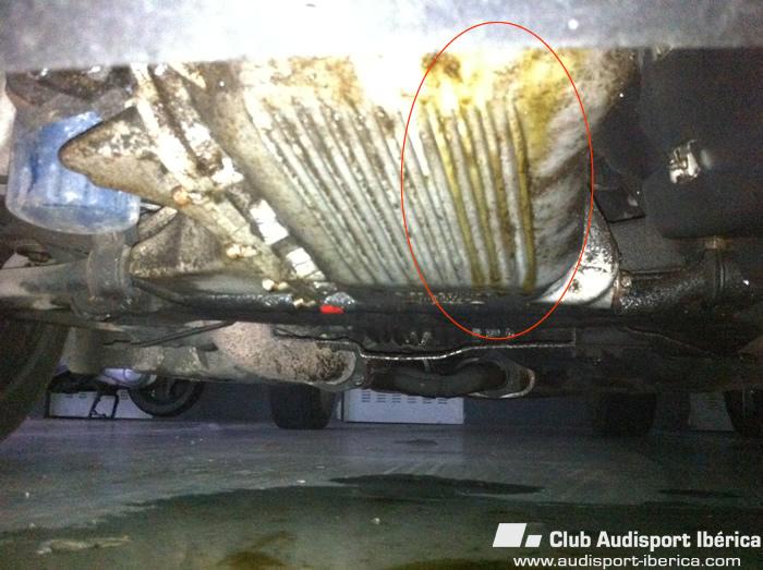

Hector Escriche Publicado 15 de Agosto del 2011 Autor Denunciar Publicado 15 de Agosto del 2011 Buenas jorge s2, acabo de subir de hecharle el liquido y probar a girar las ruedas, i parece ser que chorrea por la parte superior la bomba de dirección, se ve caer poco a poco el liquido por encima de ella, te dejo unas fotos donde marco por donde cae. marco en rojo la zona por donde se ve caer el liquido hidraulico, en el siguiente mensaje adjunto una foto de la parte inferior por donde acaba de caer el liquido al suelo, como veis es bastante continuo el chorro Responder
Hector Escriche Publicado 15 de Agosto del 2011 Autor Denunciar Publicado 15 de Agosto del 2011 Imagen de la parte inferior del coche Responder

jorge s2 Publicado 15 de Agosto del 2011 Denunciar Publicado 15 de Agosto del 2011 el citroen no es citroen es total y recomendado por citroen y es el mismo que venden en la casa pero cambia el nombre el importante es que tiene que ser mineral y no sintetico , me lo recomendo mi mecanico y me quede con dudas y tengo un amigo en la audi en repuestos y me dijo que es igual . asi que es bueno informarse antes de decir que nio vale que esto es serio y una bomba de direcion no es jugete , mrquattro ya no es la primera vez que me contradices no solo aqui pero tambien por otro foro asi que colega se me tienes que decir algo me lo dices por privado . volviendo al tema y perdona Hector por el tocho de arriba y claro si tienes dudas vas a la casa y lo compras y pista , el circulo por donde pierde puede ser por 3 sitios asi que lo mejor es desmontar la bomba y reapretar todos los tornillos bien ya que suelen aflojarse , y luego pruebas casi al 80 % que sera eso , para desmontar la bomba sacas los 3 tubos que van en ella , luego aflojas el tornillo del lado izquierdo y luego sacas el tensor y terminas de sacar el tornillo del lado izquierdo y la tienes fuera. espero que te sirva de algo , un saludo. Responder
lagarto Publicado 15 de Agosto del 2011 Denunciar Publicado 15 de Agosto del 2011 Parece una fuga importante. Mira en el tornillo en cruz, si con el coche encendido burbujea por ahi. S2 Responder

ferni308 Publicado 17 de Agosto del 2011 Denunciar Publicado 17 de Agosto del 2011 (editado) Buenas jorge s2, acabo de subir de hecharle el liquido y probar a girar las ruedas, i parece ser que chorrea por la parte superior la bomba de dirección, se ve caer poco a poco el liquido por encima de ella, te dejo unas fotos donde marco por donde cae. marco en rojo la zona por donde se ve caer el liquido hidraulico, en el siguiente mensaje adjunto una foto de la parte inferior por donde acaba de caer el liquido al suelo, como veis es bastante continuo el chorro por donde tienes la marca me da que es la torica del tornillo arrancalo mueve la direccion y mira si pierde o mejor quita el tornillo y mira como esta la torica si esta un poco mal te vas con ella a un taller o tienda donde vendan cosas de hidraulicos y te costara 30 centimos si llega a mi se me jodio esa torica y me quede sin direccion y sin frenos o sea que lleva cuidado ten cuidado al aflojar el tornillo que tiene un muelle ah se me olvidaba el liquido verde de citroen es marca total y va bien para nuestros coches un saludo Editado 17 de Agosto del 2011 por ferni308 Responder
