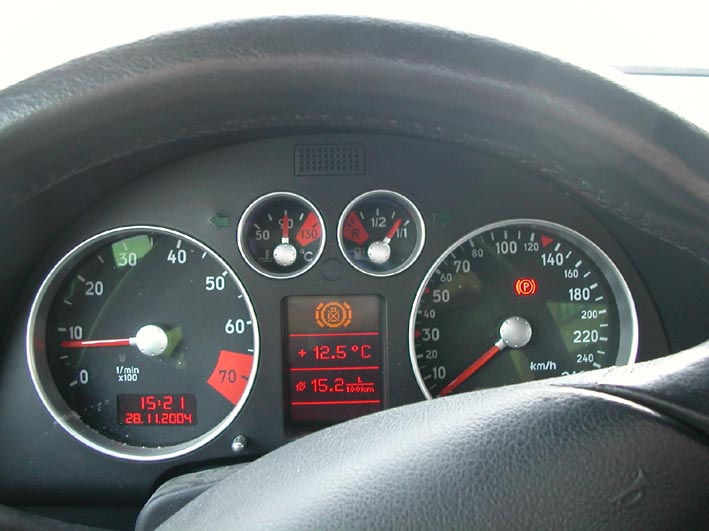

heaveninmoTTion Publicado 8 de Diciembre del 2004 Denunciar Publicado 8 de Diciembre del 2004 Me apareció este símbolo en el FIS y he visto que no me va la luz de freno izquierda. He hechado un ligero vistazo, pero antes de empezar a desmontar prefiero preguntar. Como se cambia la bombilla de freno? Tengo que sacar el faro,...? Gracias. Responder

problema696 Publicado 12 de Agosto del 2005 Denunciar Publicado 12 de Agosto del 2005 COMPAÑEROS JEJEJE acabo de ver este post buscando... Esta es la luz k se me enciende a mi, es la de las bombillas, me he fijado que para quitarlas tiene como 2 plastiquillos atornillados que se quitan desenroscando pero luego al fondo van enganchados los faros con algo mas y eso no lo pude ver bien si alguien tiene un enlace en el que se explique claramente como se quita esa parte final pues que me lo comunique. en total estaria el faro enganchado por 3 partes: las 2 que he dicho que se quitan con la mano destornillando y la otra que es el misterio por resolver Bueno a ver si me decis algo que a ver si no me van a ver por la noche y me atropellan.... :blink: Responder
problema696 Publicado 13 de Agosto del 2005 Denunciar Publicado 13 de Agosto del 2005 Bueno compañeros pues ya he conseguido sacar los pilotos traseros y mirar las bombillas y result que estan todas perfectamente pero sigue encendiendose la luz de bombilla asi que no se que mas mirar como no me digais algo pues lo llevare a la casa audi por que parece que todo esta correcto. venga un saludo a todos Responder
