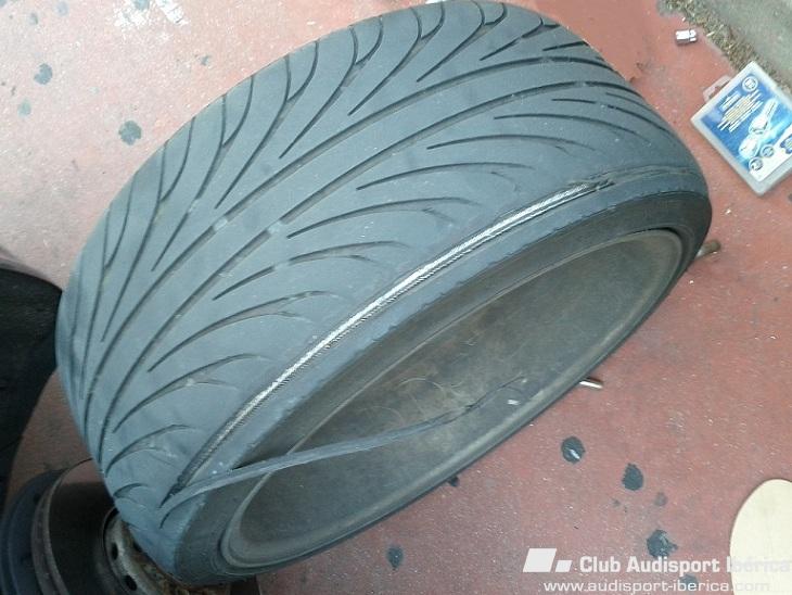

Cómo veis en la foto es como me encontre la goma delantera derecha después de desmontarla al ir conduciendo por autopista y empezar a escuchar un taca taca continuo como si hubiera algun platisco suelto rozando con la rueda.
El día anterior habia estado lloviendo y ya notaba yo que agarraba más bien poco...:S
Se puede apreciar lo mal que las ha gastado, y esto según un taller es por la caida que ha adquirido en el eje delantero por estar tan rebajada la altura (llevo KW Variante 1).
Yo por mi parte voy a llevarlo a un taller de Madrid especializado alineaciones y que me digan si se puede hacer algo, ya que sería una pena que me dejase así las pilot sport.....
Sabeis que hay de cierto en el comentario del taller??
Si lo llevas tan exageradamente bajado (7 cm me parece una burrada)como para comer asi las ruedas es posible k aun alineando siempre te gaste mas x dentro...es pk alo bajarlo tanto las ruedas se abren y kedan inclinadas..
