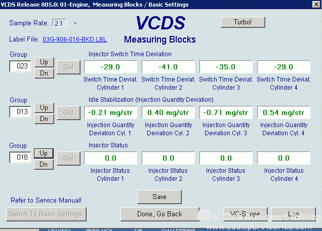

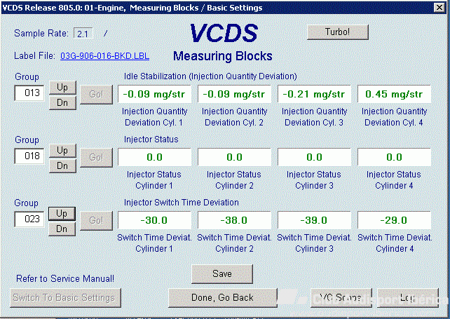

ferchir Publicado 15 de Agosto del 2011 Denunciar Publicado 15 de Agosto del 2011 Prueba a hecharle un limpiador de inyectores con esos km lo va pidiendo. Con el vagcom mira en los canales 13 y 18 el canal 23 el 013 te dice que regulacion de caudal estan haciendo los inyectores tiene que estar lo mas cercano a 0 y entre o y +-2.5 creo que el propio vag-com te dice las tolerancias. el 018 te dice si las electrovalvulas del inyector esta en corto, si esta rota o si falla por culpa de los cables que van dentro de la culata (mira el label de tu codigo de motor que te expecifica lo que significa cada numero) El primer valor es el inyector número 1, el segundo valor es el inyector 2 y así sucesivamente. Los valores que pueden estar representados son los siguientes: 000 – Regulación sin fallos 002 – Control durante el arranque 004 – Caudal de inyección bajo o electroválvula desactivada 008 – Corriente máxima alcanzada 016 – Inicio del periodo de inyección fuera de la ventana de regulación 032 – Número de la exploración demasiado bajo 064 – Error en la conversión el 023, en teoria ya que no hay nada de informacion es cuando se genera el BIP en cada cilindro con lo que puedes deducir un valor en conjunto entre el inyector, compresion motor, si pulveriza bien o va escaso , etc etc. Un valor cercano al 0 es que esta bien, un valor cercano a 50 es que esta a medio uso y un valor superior a 100 es que hay un problema. Te dejo una captura de esos canales en mi coche antes y despues de hechar un bote de wins y 2 depositos de gasoil del caro. Responder

Audi_LeMans Publicado 15 de Agosto del 2011 Denunciar Publicado 15 de Agosto del 2011 La diferencia de la gráfica con el bote de wins + gasoil caro es muy significativa también, probare a ver que tal!!! Responder
chemaSPORTBACK Publicado 15 de Agosto del 2011 Denunciar Publicado 15 de Agosto del 2011 Pero esos botes funcionan?? Yo he oido de todo. bueno sin en el gráfico lo tienes antes y después.. eso es que funcionan no??? Cierto que bote de wynns echaste es el típico de 6 euros?? En el corte inglés hay uno que viene en una cajita negra de esta misma marca que cuesta 18 euros Responder
ferchir Publicado 15 de Agosto del 2011 Denunciar Publicado 15 de Agosto del 2011 eche el bote morado que venden en las gasolineras solo que lo compre en el alcampo. Los valores han mejorado no se si debido al bote o al tipo de gasoil. El cuarto inyector es el que todavia no anda muy bien , Probable mente le ponga otro bote dentro de de 3 o 4 depósitos . un saludo Responder
