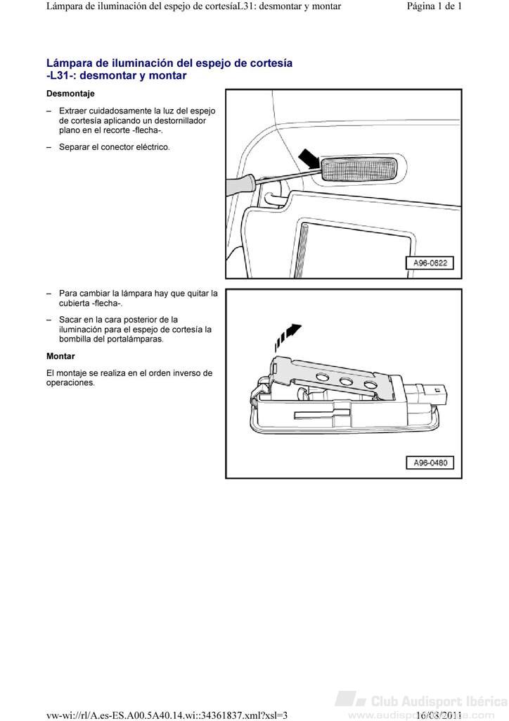

juan avant Publicado 16 de Agosto del 2011 Denunciar Compartir Publicado 16 de Agosto del 2011 Pues nada, Algo que para mi no era muy importante, pero que para una mujer es de las cosas mas necesarias.....la luz de cortesía existente en el parasol, en este caso del acompañante....es la luz que se acciona cuando abres la Tapita del espejo existente en el parasol.....pues no tengo ni idea de como se llega a ella para cambiarla y al parecer es importantísima.. Gracias por la ayuda Responder Enlace al comentario Compartir en otros sitios web More sharing options...
Cuasar Publicado 16 de Agosto del 2011 Denunciar Compartir Publicado 16 de Agosto del 2011 A ver si te refieres a esta. Responder Enlace al comentario Compartir en otros sitios web More sharing options...
valderaduey Publicado 16 de Agosto del 2011 Denunciar Compartir Publicado 16 de Agosto del 2011 No puede ser mas sencillo. Estraes la carcasa de plastico... metes la uña o un destornillador o algo entre el plastico y el tapizado, al sacarlo queda la bombilla al descubierto, la sustituyes y listo... es muy facil. un saludo. Responder Enlace al comentario Compartir en otros sitios web More sharing options...
alagar27 Publicado 16 de Agosto del 2011 Denunciar Compartir Publicado 16 de Agosto del 2011 Es como dice valderaduey y si la sustituyes por una bombilla de 2 o tres leds blancos de alta intensidad aun se te quedara mejor Responder Enlace al comentario Compartir en otros sitios web More sharing options...
juan avant Publicado 16 de Agosto del 2011 Autor Denunciar Compartir Publicado 16 de Agosto del 2011 Muchas gracias chavales, mañana mismo le meto con el destornillador, la bombilla led esa ya me direis cual le pongo, pero vamos que con lo que me habeis dicho ya me vale. Gracias..!! Responder Enlace al comentario Compartir en otros sitios web More sharing options...
