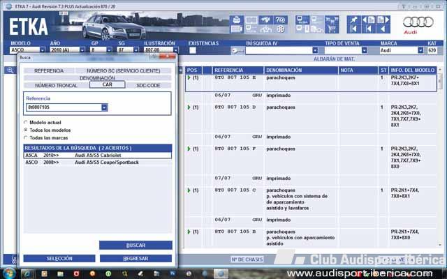

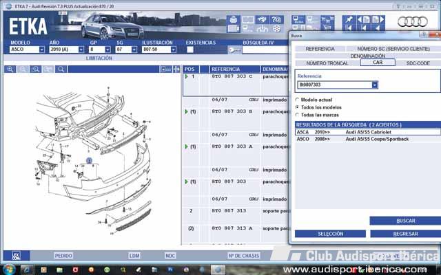

Rushifuru Publicado 16 de Agosto del 2011 Denunciar Compartir Publicado 16 de Agosto del 2011 Anakyn al margen de los motores y segun veo en el ETKA, creo que son los mismos tanto el delantero como el trasero. Adjunto imagenes donde se ve que es la misma referencia para unos como para otros, dependiendo si lleva sensores, lavafaros, etc, etc,etc espero te sirva Un Saludo Responder Enlace al comentario Compartir en otros sitios web More sharing options...
pacoalvarez135 Publicado 16 de Agosto del 2011 Denunciar Compartir Publicado 16 de Agosto del 2011 Olvidaste comentar que era cabrio, pero como bien dice Rushi es el mismo, lo que tienes que tener cuidado es si llevan lavafaros y agujeros para los sensores. Responder Enlace al comentario Compartir en otros sitios web More sharing options...
