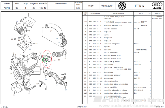

madmack Publicado 18 de Agosto del 2011 Denunciar Publicado 18 de Agosto del 2011 Venga va... voy a hacer la buena acción del día. Aquí está el esquema del cauda. En rojo el caudalímetro completo... y en verde marcado la pieza del "filamento del caudalímetro Responder

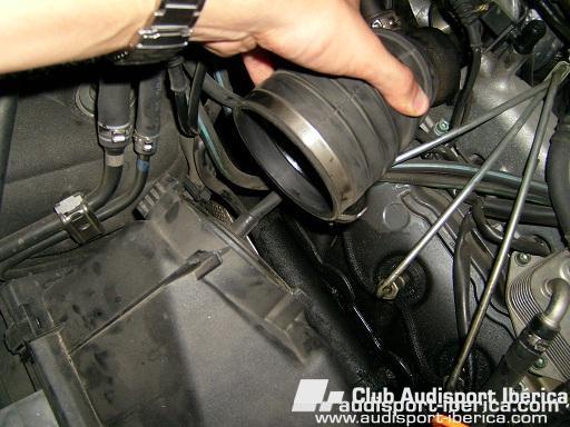

madmack Publicado 18 de Agosto del 2011 Denunciar Publicado 18 de Agosto del 2011 Y con fotos de mi coche... en esta foto puedes ver el hueco donde iría el caudalímetro o más bien el tubo del caudalímetro (entre la caja del filtro y el tubo flexible que va hasta el turbo). desmontarlo es muyyyyy sencillo, son dos abrazaderas a cada lado, las aflojas con un destornillador, quitas el conector del cadalímetro y ya lo tienes en la mano Responder

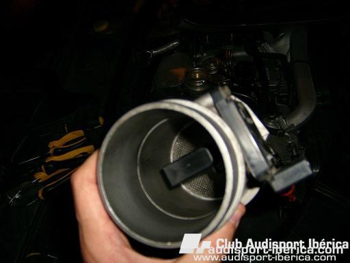

madmack Publicado 18 de Agosto del 2011 Denunciar Publicado 18 de Agosto del 2011 La foto que faltaba. El filamento está dentro de la pieza negra que se ve. Lo puedes quitar con 4 tornillos. Son unos de esos tornillos de punta rara, pero con un alicates los puedes hacer girar (chapuza marca de la casa). Luego es darle con el spray, dejar que escurra la m**** negra a porrillo, que seque al aire (ni se te ocurra tocarlo) y vuelve a darle otra pasadita. Y digo yo... con la ayuda prestada... es verdad que tienes un ferrari? nos lo enseñas? pásate por la cafetería y postea unas fotos hombre, que somos muy cotillas! Responder
