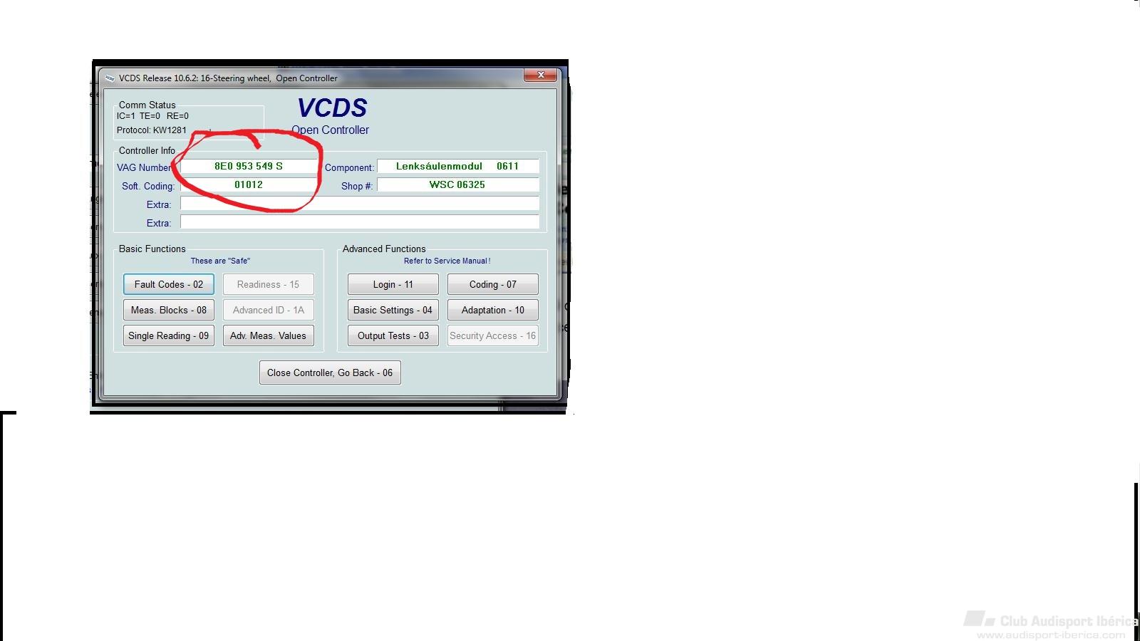

deckel Publicado 18 de Agosto del 2011 Autor Denunciar Compartir Publicado 18 de Agosto del 2011 Buenos dias,despues de animarme a montar el tompomat ,mire la centralita,y no es compatible,que desilusion. 8E0 953 549 S LA letra S no es compatible, ¿alguien me lo confirma? gracias Responder Enlace al comentario Compartir en otros sitios web More sharing options...
deckel Publicado 18 de Agosto del 2011 Autor Denunciar Compartir Publicado 18 de Agosto del 2011 Buenos dias,despues de animarme a montar el tompomat ,mire la centralita,y no es compatible,que desilusion. 8E0 953 549 S LA letra S no es compatible, ¿alguien me lo confirma? gracias Pongo la foto pq antes no me dejo. Responder Enlace al comentario Compartir en otros sitios web More sharing options...
kantusjack Publicado 18 de Agosto del 2011 Denunciar Compartir Publicado 18 de Agosto del 2011 LA letra S no es compatible, ¿alguien me lo confirma? gracias No lo es Responder Enlace al comentario Compartir en otros sitios web More sharing options...
deckel Publicado 18 de Agosto del 2011 Autor Denunciar Compartir Publicado 18 de Agosto del 2011 LA letra S no es compatible, ¿alguien me lo confirma? gracias No lo es Gracias por contestarme. Responder Enlace al comentario Compartir en otros sitios web More sharing options...

deckel Publicado 18 de Agosto del 2011 Autor Denunciar Compartir Publicado 18 de Agosto del 2011 Ya lo se XAVI eh leeido mucho sobre el y todo cosas buenas. Pero lo que no entiendo ,porque un coche nuevo,con solo 5 años no es compatible,¿¿¿por el volante deportivo de 3 radio del s-line???? ¿¿¿¿o eso no tiene nada que ver???? gracias a todos Responder Enlace al comentario Compartir en otros sitios web More sharing options...
juliocastello Publicado 19 de Agosto del 2011 Denunciar Compartir Publicado 19 de Agosto del 2011 por lo que he leido el problema no es que se amas nuevo o mas viejo ya que el mio del 2003 y la centralita si que sirve. Creo que la gran diferencia es si el volante es multifuncion o no. Por cierto yo lo he montado en la audi hoy, 180 € piezas + montaje. Saludos. Responder Enlace al comentario Compartir en otros sitios web More sharing options...
