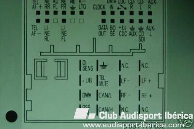

En vez de en el conector alargado del RNS-e, lo tienes que conectar en los pines que pone pone AUX-R, AUX-L y AUX-masa que verás en la pegatina que tiene la radio por detrás. Te dejo imagen de la misma. Después con el VAG entrar al módulo de la Radio y activar la entrada auxiliar...

Si no tienes el conector donde van conectados esos 3 pines, la referencia es 3B7035447A, azul de 12 pines:
PIN 01........ Auxiliar Izdo
PIN 03........ Auxiliar Masa
PIN 07.........Auxiliar Dcho
