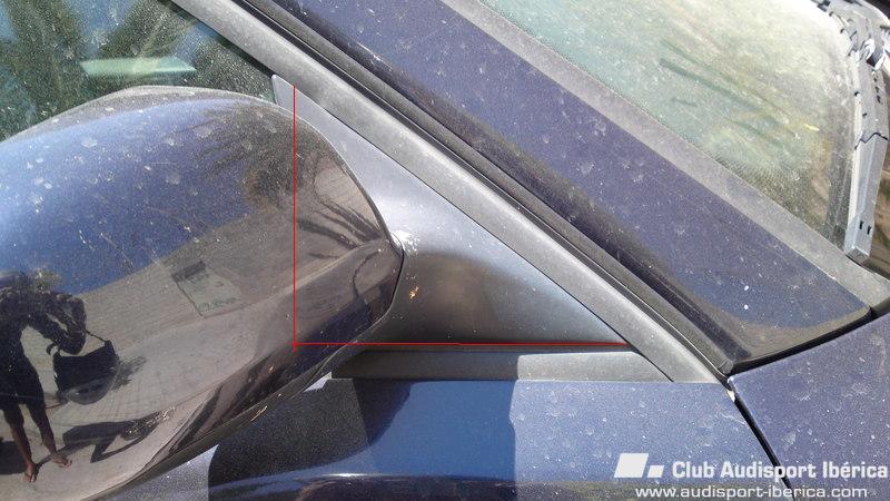

MICHELS3 Publicado 20 de Agosto del 2011 Autor Denunciar Publicado 20 de Agosto del 2011 (editado) bueno viendo la poca informacion que hay sobre el tema,de paso que volvia de la playa,pues le e echado unas fotos a las bases de mi a3,luego a un a4 b5, y luego a otro a6 c5, y como me imaginaba viendo referencias y precios del etka,las bases NO SON IGUALES,ojo la del a3 8l es la mas pequeña de todas y muy parecida a la del b5,porlo que la del 8l en un b5 entraria pero al reves no,o si se monta taparia un trozo del cristal de la ventanilla pudiendo rozar en ella...tambien he medido pero no llevaba un metro encima y he utilizado un papel doblandolo por la medida,porlo que como decia la del a6 ni de coña y en las fotos se ve claramente,la de a4 es casi igual,la parte baja es igual de larga pero la parte de arriba que sube en angulo es un centimetro y pico mas larga,con lo que la forma del triangulo de la base cambia...adjunto fotos...y como digo posiblemente las del 8l entren en el a4 y a6 quedando un hueco libre que no deberia con sus bases originales,pero al contrario no, al ser mas grandes... a3 8l a4 b5 a6 c5 un saludo y ahora ya se por que los a4 b5 no llevan el espejo derecho del a3 8l restyling..por que quedaria un centimetro del hueco que tapa la base original destapado,no es mucho,pero posiblemente no quede bien.. para el que no vea bien la diferencia del a4 b5 al ser pequeña adjunto esta foto donde en rojo he marcado la forma de la base del a3 8l,lo que sale de la linea e slo que es mas grande en el a4 b5... Editado 20 de Agosto del 2011 por MICHELS3 Responder
