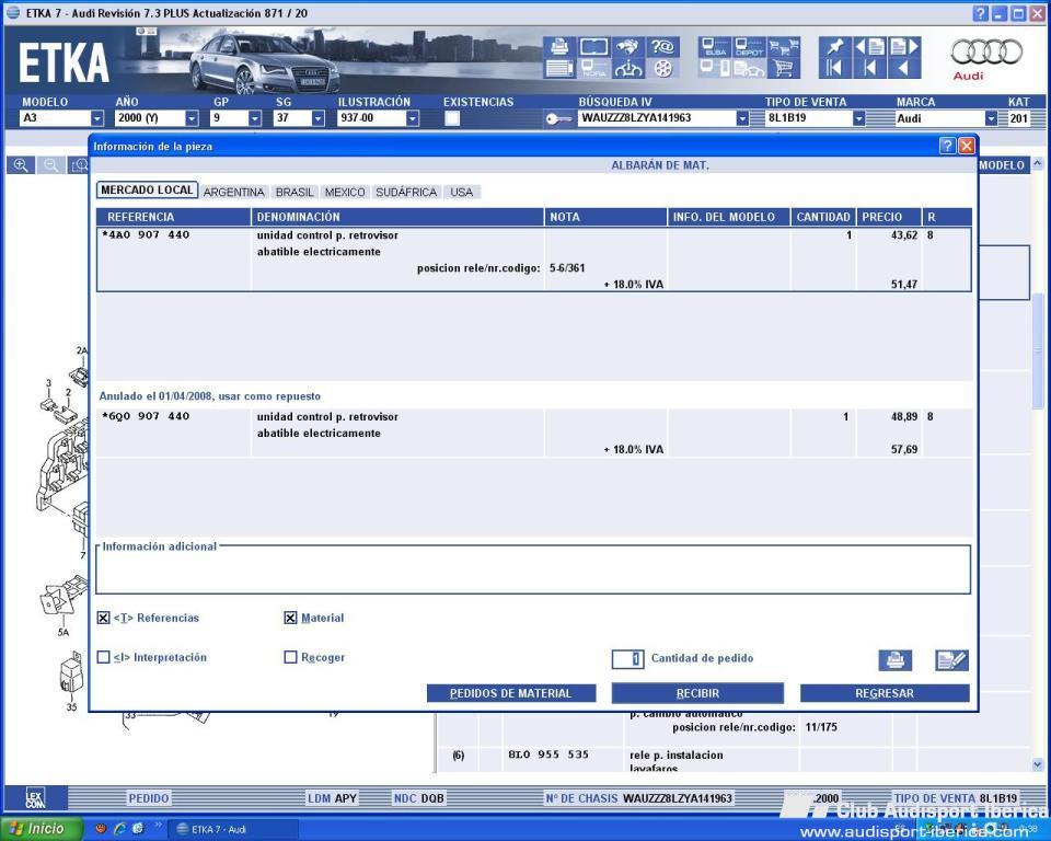

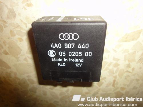

MICHELS3 Publicado 23 de Agosto del 2011 Autor Denunciar Publicado 23 de Agosto del 2011 (editado) En 23/8/2011 a las 8:35, Bully dijo: De nuevo mil gracias Michel, pero eso de pagar cerca de 60 euros sin contar IVA por descuento que pueda tener, mínimo, seguro, para estas cosas, por cada relé, ni que fueran chapados en oro, paso completamente, y más sabiendo que cuando me realices la instalación no será ninguna chapuza. Saludos. al final es solo un rele,que investigando el tema por interntet,vi un brico ademas de este mismo foro,como no,,jajaja el rele es imprescindible ya que hace el cambio de polaridad para el plegado,pero es un rele doble(incluye el numero 5 y el numero 6 del esquema del elsawin) vamos que el precio que te puse es de los dos en uno,que por cierto si tienes un desguace cerca es el rele 361 de seat audi vw o skoda,yo ayer lo vi en ebay por unos 30 con los gastos en casa,tengo que decirselo ami amigo para comprarlo y asi poder empezar las pruebas...lo que no es indispensable es el interruptor de los espejos,se puede usar el micro interruptor o sino con un rele de los de 12 v 30a que te comente el otro dia,se puede conectar para que al poner el contacto del coche se abran y al quitarlo se pleguen solos...cuando tenga el rele en mis manos y haga pruebas seguire informandote..pero vamos que el tema gastos pues quita los 70 del interruptor y solo hay que comprar 1 rele original que serian 57 euros si es nuevo o la mitad si es de desguace..te dejo una foto del rele doble ,en la parte superior lleva el numero 361 y lo gastan varios modelos del grupo vag,por que como se que tu no eres de comprar por internet,pues en desguaces lo tienen casi seguro..y no creo que te pidan mas de 25 o 30 euros que es el precio por el que esta en ebay...un saludo P.D los precios del etka que te doy,son siempre con el iva incluido... Editado 23 de Agosto del 2011 por MICHELS3 Responder
rdd_rdd Publicado 23 de Agosto del 2011 Denunciar Publicado 23 de Agosto del 2011 En 23/8/2011 a las 8:51, MICHELS3 dijo: En 23/8/2011 a las 8:35, Bully dijo: De nuevo mil gracias Michel, pero eso de pagar cerca de 60 euros sin contar IVA por descuento que pueda tener, mínimo, seguro, para estas cosas, por cada relé, ni que fueran chapados en oro, paso completamente, y más sabiendo que cuando me realices la instalación no será ninguna chapuza. Saludos. al final es solo un rele,que investigando el tema por interntet,vi un brico ademas de este mismo foro,como no,,jajaja el rele es imprescindible ya que hace el cambio de polaridad para el plegado,pero es un rele doble(incluye el numero 5 y el numero 6 del esquema del elsawin) vamos que el precio que te puse es de los dos en uno,que por cierto si tienes un desguace cerca es el rele 361 de seat audi vw o skoda,yo ayer lo vi en ebay por unos 30 con los gastos en casa,tengo que decirselo ami amigo para comprarlo y asi poder empezar las pruebas...lo que no es indispensable es el interruptor de los espejos,se puede usar el micro interruptor o sino con un rele de los de 12 v 30a que te comente el otro dia,se puede conectar para que al poner el contacto del coche se abran y al quitarlo se pleguen solos...cuando tenga el rele en mis manos y haga pruebas seguire informandote..pero vamos que el tema gastos pues quita los 70 del interruptor y solo hay que comprar 1 rele original que serian 57 euros si es nuevo o la mitad si es de desguace..te dejo una foto del rele doble ,en la parte superior lleva el numero 361 y lo gastan varios modelos del grupo vag,por que como se que tu no eres de comprar por internet,pues en desguaces lo tienen casi seguro..y no creo que te pidan mas de 25 o 30 euros que es el precio por el que esta en ebay...un saludo P.D los precios del etka que te doy,son siempre con el iva incluido... Yo cuando lo estudié hace tiempo, me acuerdo de ese rele... En el desguace a lo mejor te haces con alguno. Yo tengo que pillar las bases motorizadas asi que a ver si tengo suerte... A ver si cuando lo hagas nos das consejos crack!! Saludos! :clap1: Responder
MICHELS3 Publicado 23 de Agosto del 2011 Autor Denunciar Publicado 23 de Agosto del 2011 (editado) En 23/8/2011 a las 21:07, rdd_rdd dijo: Yo cuando lo estudié hace tiempo, me acuerdo de ese rele... En el desguace a lo mejor te haces con alguno. Yo tengo que pillar las bases motorizadas asi que a ver si tengo suerte... A ver si cuando lo hagas nos das consejos crack!! Saludos! :clap1: ok,si consigues las bases antes de montartelas acuerdate de mi y le haces una foto a el conector donde se vea cuantos cables van y en que pin van metidos,por que veo el esquema del elsawin y en el espejo que tengo para las pruebas me falta 1 cable,que creo que es un final de carrera que va en la base para parar el rele...y como el espejo que tengo esta arrancado de la base no tengo ese cable...asi que al final no se si podre montarselo ami amigo,tendre que hacerlo directamente en el coche de bully,aunque antes abre echo las pruebas en mi casa con lo que tengo y el rele,que lo he pedido esta tarde por ebay despues de consultar mi amigo..de todas formas aqui tienes el brico del foro,teniendo el rele es muy sencillo, el rele se encarga de todo,eso si, en el brico he detectado un fallo a falta de confirmarlo cuando tenga el rele en mis manos...o esta mal el brico o esta mal el esquema del elsawin,cosa que dudo....en el brico dice que el pin 9 del rele es el encargado de activar el rele para el plegado y apertura,pero en el elsawin me sale que no es el numero 9 ,es el pin numero 12 del rele el que hace esa funcion... Editado 23 de Agosto del 2011 por MICHELS3 Responder
