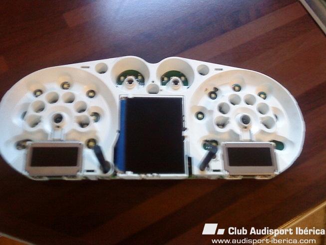

Hoplita Publicado 22 de Agosto del 2011 Autor Denunciar Publicado 22 de Agosto del 2011 Quien dijo miedo??? Ahi esta el cuadro desnudito. sin el carton de las esferas ni las agujas Responder
