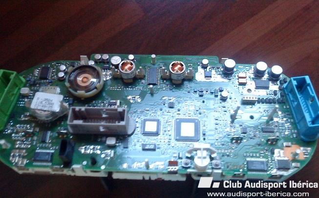

Hoplita Publicado 22 de Agosto del 2011 Autor Denunciar Publicado 22 de Agosto del 2011 (editado) y aqui por detras, a la izda. se ve la bobina que controla el velocimetro, y a la dcha. si os fijais se ve el hueco de la otra que esta desmontada. el agujerito del eje y encima, arriba un conector de cuatro pines, aunque se ven cinco. las dos bobinas son identicas, con la misma referencia. tambien se ven unas pestañas blancas que sujeyan el marco del fis pero no salia bien, asi que je pasado de forzarlo, ahora estabamos con otra cosa.... Editado 22 de Agosto del 2011 por Hoplita Responder

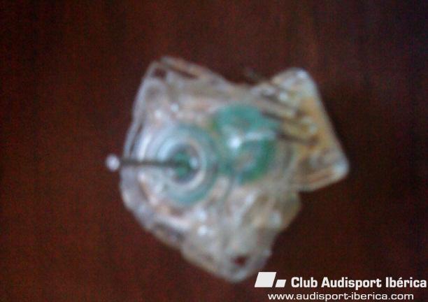

Hoplita Publicado 22 de Agosto del 2011 Autor Denunciar Publicado 22 de Agosto del 2011 (editado) esta es la culpable... imagino que con el paso del tiempo se joroba el plastico exterior y/o el mecanismo que mueve el eje (supongo que sera una especie de potenciometro) perdonad la calidad, es de movil he limpiado los conectores, pero nada supongo que valdra la de cualquier cuadro de a3 8l viendo que las dos que lleva este son iguales, vaya telita para desmontar y calibrar luego las dos agujas de la temp y el deposito.... muy sensibles y con poco recorrido. por cierto, no tiene nada que ver con la foto que ponia la empresa que puso elixir , supongo que seria una foto generica . No hay que soldar nada, va cogida con los pines al conector y a unas pinzas de plastico (se veian fragiles ya por el tiempo) salu2 Editado 22 de Agosto del 2011 por Hoplita Responder

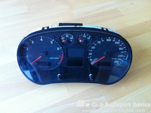

MICHELS3 Publicado 22 de Agosto del 2011 Denunciar Publicado 22 de Agosto del 2011 (editado) esta es la culpable... imagino que con el paso del tiempo se joroba el plastico exterior y/o el mecanismo que mueve el eje (supongo que sera una especie de potenciometro) perdonad la calidad, es de movil he limpiado los conectores, pero nada supongo que valdra la de cualquier cuadro de a3 8l viendo que las dos que lleva este son iguales, vaya telita para desmontar y calibrar luego las dos agujas de la temp y el deposito.... muy sensibles y con poco recorrido. por cierto, no tiene nada que ver con la foto que ponia la empresa que puso elixir , supongo que seria una foto generica . salu2 si correcto es foto generica y tambien como dije y como bien has puesto tu la de todos los cuadros de la misma marca son iguales(ojo hay cuadros vdo y magneti marelli que son diferentes)...y como tambien dije las casas que reparan cuadros no usan bobinas nuevas casi seguro,usan de cuadros usados,pero bueno...hoplita ya que lo has desmontado y tal espero que allas apuntado todas las referencias y letras y digitos de la bobina para asi intentar buscar por internet por las referencias que ponga...por si se puedieran conseguir nuevas en algun sitio,cosa que a dia de hoy nadie a conseguido que yo sepa...si tienes los datos me los pasas...todoooooooooooo lo que ponga,si ya la has montado y no lo has anotado pues a la proxima,,jajaja por cierto que al desmontar tu cuadro del coche abras visto 3 conectores uno de ellos gris,el central,ese es el del canbus que los cuadros 919 no lo llevan....saludos Editado 22 de Agosto del 2011 por MICHELS3 Responder

Hoplita Publicado 22 de Agosto del 2011 Autor Denunciar Publicado 22 de Agosto del 2011 si, lo bueno es que no hay que soldar nada,-he editado, pero habeis sido mas rapidos- tan solo montar y calibrar, por si le pasa a alguien, que es otro de los fallos tipicos. salu2 Responder

elixir Publicado 22 de Agosto del 2011 Denunciar Publicado 22 de Agosto del 2011 (editado) jod** Hoplita eres un crack. ¿Ha sido más o menos fácil no?, ya me animo ha hacerlo más tranquilo, lo que me echaba para atrás era el tema de solar. Por cierto mi cuadro no lleva canbus, supongo que será igual para el repuesto y eso no??. Mandé un correo a la empresa que vende los motores, y para nuestro cuadro sale por 35euros con gastos de envio. Y como dice Michel, pon todas las referencias que tenga el motor, a ver si entre todos logramos encontrar algo por la web. Ah y otra cosa, para quitar un solo motor, ¿es necesario quitar todas las agujas? Editado 22 de Agosto del 2011 por elixir Responder

MICHELS3 Publicado 23 de Agosto del 2011 Denunciar Publicado 23 de Agosto del 2011 Gracias michel, estoy detras de este a ver si lo pillo: parece que es casi igual, aunque no me queda claro que tipo de fis lleva (medio fis???) las ref de mi cuadro y los S3 que he visto por ahi son casi las mismas, solo cambia la letra final y yo creo que sera porque la cartulina de las esferas es diferente. otra cosa seran los posteriores inmo 3 ahora viene lo siguiente. el vag tacho, caso de encontrar un cuadro igual al mio: sabemos cual y donde comprarlo??? imagino que sera un cable que conecta el cuadro al pc y vuelca la info, y luego lo mismo con el de reemplazo, no??? seguimos con la fiesta salu2 como esta inclinado,no veo si es fis completo lo parece pero veo como una raya en la mitad que refleja en el cristal(plastico)cualquier cuadro de coche gasolina con canbus(920)y fis completo sirve para tu coche,los de medio fis tambien pero pierdes funciones...respecto a que el cuadro sea inmo 3 o inmo 2 no cambia nada en su aspecto exterior de echo los hay con la misma referecnia que unos son inmo 2 y otros inmo 3 la unica forma de saberlo es haciendo la diagnosis o sabiendo la fecha del coche,,,desde agosto del 2000 montan inmo 3 casi todos y en el 2001 ya lo montaban todos..en tu caso mejor que montes inmo 2 ya que encontrar inmo 3 a buen precio es jodidisimo...yo prefiero el vag k+can commander 1.4 ,el vag tacho en mi coche me dio problemas y no consegui el login,con el commander en 5 minutos melo dio,pero com comento es por que el comander va mejor en inmo 3 que el tacho ,en tu caso el tacho no creo que te de problemas para volcar la eprom de un cuadro a otro..saludos Responder
