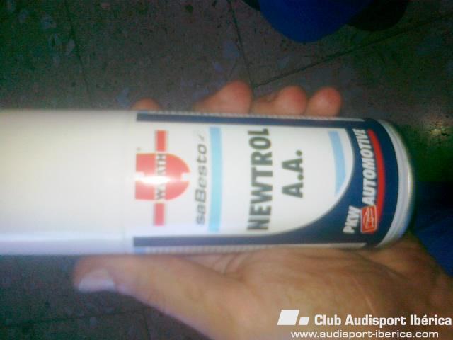

pren Publicado 6 de Septiembre del 2011 Denunciar Publicado 6 de Septiembre del 2011 Ayer mire el tubo y esta bien, tira bien el agua por hay, lo de las bacterias lo e oido por ahi.... voy a probar a hacer una limpieza de conductos con un producto desinfectante a ver si se soluciona algo. Responder
pren Publicado 13 de Septiembre del 2011 Denunciar Publicado 13 de Septiembre del 2011 Pues parece que en mi caso va a ser por las bacterias, le hice una limpieza con newtrol y ya dejo de oler. Responder
