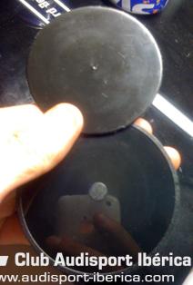

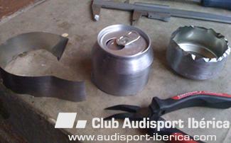

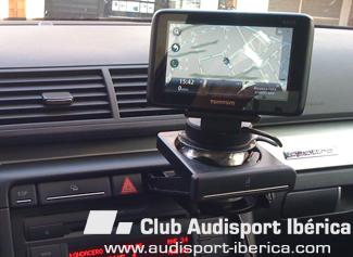

Adario Publicado 21 de Agosto del 2011 Denunciar Publicado 21 de Agosto del 2011 Hola a todos, no se si os pasa como a mi, pero llevar el navegador sobre el salpicadero es una cosa que me saca de mis casillas, y aprovechando el porta vasos que llevan nuestros coches, he fabricado un artilugio de quita y pon para tal fin. El material necesario es muy facil de conseguir: Una lata de refresco. Papel de lija fino Unas tijeras finas bien afiladas Alicate de puntas 20cc de arena Lima fina Silicona Discos adhesivos TomTom ó tapón de spray (Los discos los podréis encontrar en este enlace) http://tienda.manchanet.es/TomTom-9A00202-Discos-Adhesivos-Gama-One-Xl-Go-Via-Start_15415_0_en-Tienda-ParatuPc.html Comenzamos: Lo primero, lijar la lata siempre en la misma dirección, IMPORTANTE con la lata cerrada, de otra forma al pretar con la lija le quedan pequeñas abolladuras que afean el resultado. Que ni se os pase por la cabeza utilizar herramientas mecánicas tipo dremel y demás, dejan en el aluminio una marca orrible. Lo que buscamos conseguir es un efecto acero cepillado, en esta parte conviene tener paciencia y tomárselo con calma para obtener un buen resultado. El segundo paso: Nos bebemos la lata, después de estar un rato lijando estad seguros de que os apetecerá, jeje. No arranquéis la anilla, ya veréis por qué lo digo, (después de esto recomiendo enjuagarla para evitar pringarnos) Tomamos medidas y cortamos el sobrante de lata con las tijeras. Importante hacer el corte bien recto!!!!! Con el alicate de puntas hacemos los dobleces a la parte del culo de la lata en forma de corona para facilitar que una entre en la otra y acoplar así las dos partes. A estas alturas nos debería quedar algo como esto: Responder

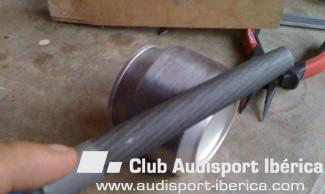

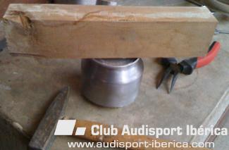

Adario Publicado 21 de Agosto del 2011 Autor Denunciar Publicado 21 de Agosto del 2011 Ensamblamos las dos partes, para esto, biene muy bien un martillo pequeño y un taco de madera Responder
Adario Publicado 21 de Agosto del 2011 Autor Denunciar Publicado 21 de Agosto del 2011 Una vez hecho esto, repasamos el borde del corte con una lima fina. Responder

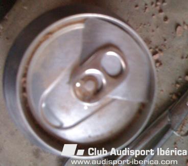

Adario Publicado 21 de Agosto del 2011 Autor Denunciar Publicado 21 de Agosto del 2011 LLenamos el interior con arena y sellamos el agujero (yo he utilizado un trocito de chapa del sobrante que antes hemos cortado, girando ahora la anilla 180º sujetamos la chapita) Responder
Adario Publicado 21 de Agosto del 2011 Autor Denunciar Publicado 21 de Agosto del 2011 Ha llegado el momento de poner la tapa, aplicamos una buena cantidad de silicona sobre la lata y colocamos el disco de tomtom o el tapón de spray recortado. Yo haciendo pruebas he probado con los dos y hombre... que deciros, me quedo con el disco tomtom, no es mucho gasto y ya que es una ñapa por lo menos hagamos que quede "curioso" no? jejjj Aqui pongo fto de los dos Responder

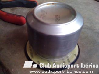

Adario Publicado 21 de Agosto del 2011 Autor Denunciar Publicado 21 de Agosto del 2011 Aquí una foto ya pegado y secándose, como veis no he quitado ni el protector del adhesivo del disco tomtom, de esta forma algún día se podrá aprovechar para otra cosa jejjj Responder
Adario Publicado 21 de Agosto del 2011 Autor Denunciar Publicado 21 de Agosto del 2011 Una vez colocado, asi es como queda, solo decir que he hecho varias pruebas a diferentes alturas, esta foto corresponde al fabricado con un tapón de un spray Responder

Adario Publicado 22 de Agosto del 2011 Autor Denunciar Publicado 22 de Agosto del 2011 (editado) Jeje, me vais a sacar los colores, la verdad es que en realidad no es tanta currada, en algo más de 20 minutillos podéis tener uno acabado, es más facil de lo que parece. Hoy lo he estado probando en una carretera bacheada y llena de curvas y aguanta como un campeón. Bueno, si alguien se anima, y tiene alguna dudilla, estaré encantado de ayudarle Olvide poner que de las dos partes de lata, la de arriba debe medir 48mm de altoy la de abajo algo menos Un saludo Editado 22 de Agosto del 2011 por Adario Responder
