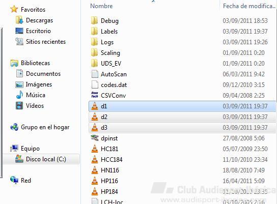

chekio Publicado 9 de Septiembre del 2011 Denunciar Publicado 9 de Septiembre del 2011 (editado) Muchas gracias!!! Con respecto a tu pregunta Temi_A4, el último cable que han sacado es el 11.8. Los chinos han tardado 7 dias en clonarlo y comercializarlo. Lo que si os querá recomendar para proteger vuestros cables es algo sencillo y que nos puede evitar muchos transtornos. Cuando conectamos el cable al coche y hacemos una Diagnosis VCDS genera tres archivos de licencias. Estos archivos los denomina d1, d2 y d3. El cable se desprograma cuando los servidores de Ross-Tech comprueban estos archivos de licencia. Si detecta como casi es "logico" que se encuentran en su blacklist automaticamente cambia los archivos de licencia y la proxima vez que conecteis el cable, aunque no tengas conexión a internet, lo desprograma. Estos son los archivos. SOLUCION: Directamente despues de usar VCDS evidentemente sin conexion a internet podemos borrar estos archivos. Por prudencia hacer una copia. Estos archivos se generan cada vez que conectemos el cable al coche y hagamos una diagnosis. Por lo tanto deberiamos borrarlos antes de conectar el cable al ordenador. Un saludo. Si os puedo echar un "cable" me lo decis. Editado 9 de Septiembre del 2011 por chekio Responder
