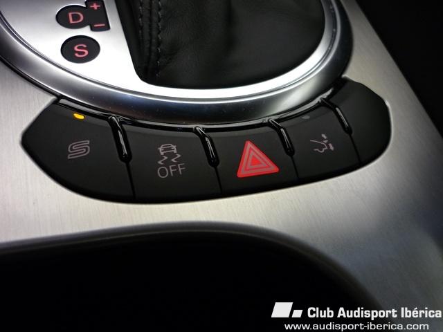

yosh Publicado 31 de Agosto del 2011 Autor Denunciar Publicado 31 de Agosto del 2011 hay un tema, este es el botón de un TT 2011, y parece que han cambiado la teclita, habrán cambiado algo más ??? Responder
Schummy Publicado 31 de Agosto del 2011 Denunciar Publicado 31 de Agosto del 2011 Bueno, esto es lo que dice etka del amortiguador: Ahora queda descubrir lo que significa el PR-1BQ que pone en INFO DEL MODELO, y saber si eso es compatible con el mio 1BQ o 1BL Suspensión Magnetic Ride. 1BV Suspensión Sport o S-Line. 1BA Suspensión standard. Tendrás que encontrar un bastidor con suspensión Magnetic para asegurar la referencia exacta del amortiguador. Del tema del interruptor, miraré si puedo encontrar el esquema y ver los pins si coinciden los MY hasta 2010 y los MY desde 2011. Responder

Schummy Publicado 31 de Agosto del 2011 Denunciar Publicado 31 de Agosto del 2011 He buscado el esquema pero tengo hasta modelo MY2010. Posterior al 2011 aún no lo tengo. Si hay alguién que lo tenga actualizado a la última versión quizás pueda sacarte de dudas. Saludos. Responder
Pelachu Publicado 6 de Abril del 2013 Denunciar Publicado 6 de Abril del 2013 Hola amigos, yo tambien le he cambiado a mi tt las teclas de la palanca de cambios con la idea de activar el control de presion de neumaticos. Por mas que miro y miro y leo y leo no encuentro a nadie Lo habeis conseguido alguno. Y tu Yosh? lo has puesto? Un saludo a todos. Responder
yosh Publicado 2 de Mayo del 2014 Autor Denunciar Publicado 2 de Mayo del 2014 No había leido este post. No, finalmente no lo puse, por que la precisión que da, es poca cosa, y he dedicado el tiempo a ponerle otras chucherías al coche. En cualquier caso, busca por el foro de A3, que hay gente que si lo ha puesto, y el sistema creo que es el mismo. Responder
DaviliTTo Publicado 7 de Mayo del 2014 Denunciar Publicado 7 de Mayo del 2014 He tirado 3 neumaticos a medio uso rajados...por culpa de no tener el control de presion,si viniese con el cableado ya lo hubiese instalado con ayuda de San Ebay Responder
