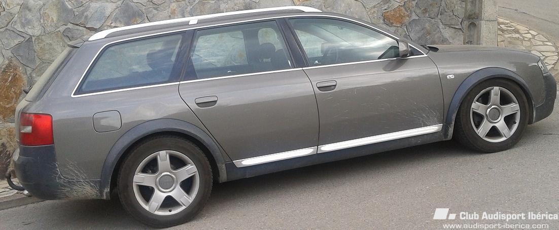

Xavier71 Publicado 24 de Agosto del 2011 Denunciar Publicado 24 de Agosto del 2011 Hola a todos mi nombre es Xavi y soy el propietacio de un allroad V6 2.5 TDi desde el 2004. Lo de las fotos no se como ponerlas pero a la que pueda la cuelgo, no os quepa la menor duda. LLevo ya un tiempo entrando en el foro por que la verdad es que se aprenden muchas cosas de estas nuestras maquinas, la verdad es que hasta esta semana no habia tenido ningun problema importante en el coche, me lo intentaron robar y me destrozaron todas las cerraduras del vehiculo incluido el porton trasero, y el navegador destrozada la pantalla pero bueno, para eso estan lo seguros, pero para mi gozo no se lo puedieron llevar, supongo que serian unos novatos, pero....... el sabado al despertarme me encontre mi maravilloso coche con la amortiguación abajo, tocando casi el neumatico. He conseguido subirla hasta el tercer nivel y hay se mantiene pero l mecanico me ha dicho que es problema de las balonas delanteras q estan perforadas. Bien hay viene mi pregunta visto los mensajes que hay por el foro sobre las balonas, que me he leido y releido, mi duda es las Arnortt vienen como salen en la foto o traen aparte como las originales las balonas de tejido. Mi mecanico me dice que el me monta lo que le lleve pero que como es logico no se me hace responsable de la garantia, que me deciis vosotros: 1.- son fiables? 2.- son faciles de montar? 3.- Vienen con la balona exterior o hay que poner una nueva? Siento ser tan pesado, pero una ronda de cervezas para passar el rato, saludos y nos vemos por la carretera. Gracias de antemano y espero pronto una respuesta porque estoy bastante agobiado con el tema ya que la diferencia de precio es muy alta. Creo que he podido solucionar lo del tema de la foto..... Responder

chico Publicado 24 de Agosto del 2011 Denunciar Publicado 24 de Agosto del 2011 Hola, las arnott gen2 es lo mejor que puedes poner, que te lo confirme algún compi que las haya puesto, viene el kit completo no necesitas nada, el balón de goma va dentro del cilindro de aluminio. Por si no lo sabías además del balón el coche lleva un amortiguador, el balón viene a ser como el muelle. Si quieres cambiar amortiguadores esos si van aparte. yo cuando compré el coche hace 2 años cambie en garantía el izq. Y hace 6 meses el derecho, los puse audi y con los km que hago me aguantaran muchos años. BIENVENIDO Responder

Xavier71 Publicado 26 de Octubre del 2011 Autor Denunciar Publicado 26 de Octubre del 2011 Bueno al final me he decidido comprarlas directamente a USA, y cual ha sido mi sorpresa que solo han tardado 8 dias en entregarmelas con un valor al cambio de 630€ + 133€ de aduanas total 763€ lo que aqui me pedian por una de audi. Este fin de semana me pondre el mono y a cambiarlas, a la que pueda os pongo el paso a paso y el tiempo que he tardado en colocarlas. Un saludo y mas cervecitas compañeros Responder
