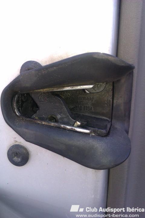

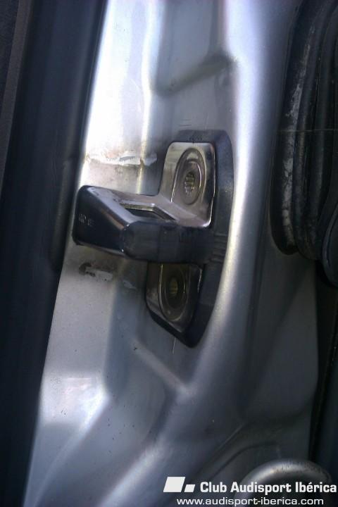

Os comento un problemilla que tengo, a ver si alguien se le ocurre alguna solución, que como siga así seguramente cause una avería mas grave. Os cuento, desde hace un tiempo, cuando cierro mi puerta, en el FIS me aparece que está abierta. Es más, la luz roja que lleva incorporada la propia puerta sigue encendida y con ello la luz interior. A veces con volver a cerrar es suficiente. Otras veces tengo que coger una llave por ejemplo y "simular" el cierre, accionar la manilla de apertura y volver a cerrar. Y otras pocas, no hay manera y sigue diciendo el FIS que sigue abierta, con el consiguiente efecto molesto, apagar las luces de interior, obviar el error, etc...
Le he hecho unas fotos, tanto al cierre de la puerta como al enganche de la estructura del vehículo. Es un B5 115 CV. Triptronic del año 2.000 con motor AJM.

Pues la cerradura por dentro tiene un interruptor, es posible que se haya roto o que esté enganchado por suciedad, empapalo con algun liquido limpiador de espray o tipo 3 en 1 y abre y cierra la puerta varias veces, es posible que lo soluciones, si no rula cambia de un desguace la cerradura y solucionado.

Gracias Carlos, no me extrañaría que fuera por suciedad, porque con los añitos que gasta... ;) Saldrá muy cara la cerradura en un desguace? Al decir cambiar cerradura te refieres sólo a la pieza de la foto o a algo más? Si es la de la foto supongo que se desmonta simplemente aflojando los dos tornillos que se ven, no?

Si es el enganche se cambia facil,pero no creo que sea tu caso.La cerradura de la puerta no es tan facil cambiarla,pero como tendras que desmontar el panel de la puerta para acceder,yo miraria de arreglar la cerradura antes que comprar una.Es que si se trata de suciedad,esto se arregla rapido.No se...tu mismo!

ultimo recurso es comprar, limpiala con algun liquido, y si tienes que sustituir es solo lo que se ve en la foto, pero tienes que quitar paneles y tener cuidado a la hora de montar con un espadin del tirador de la cerradura, que si no lo pones bien no puedes abrir desde fuera...
