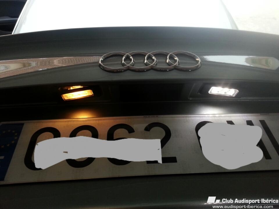

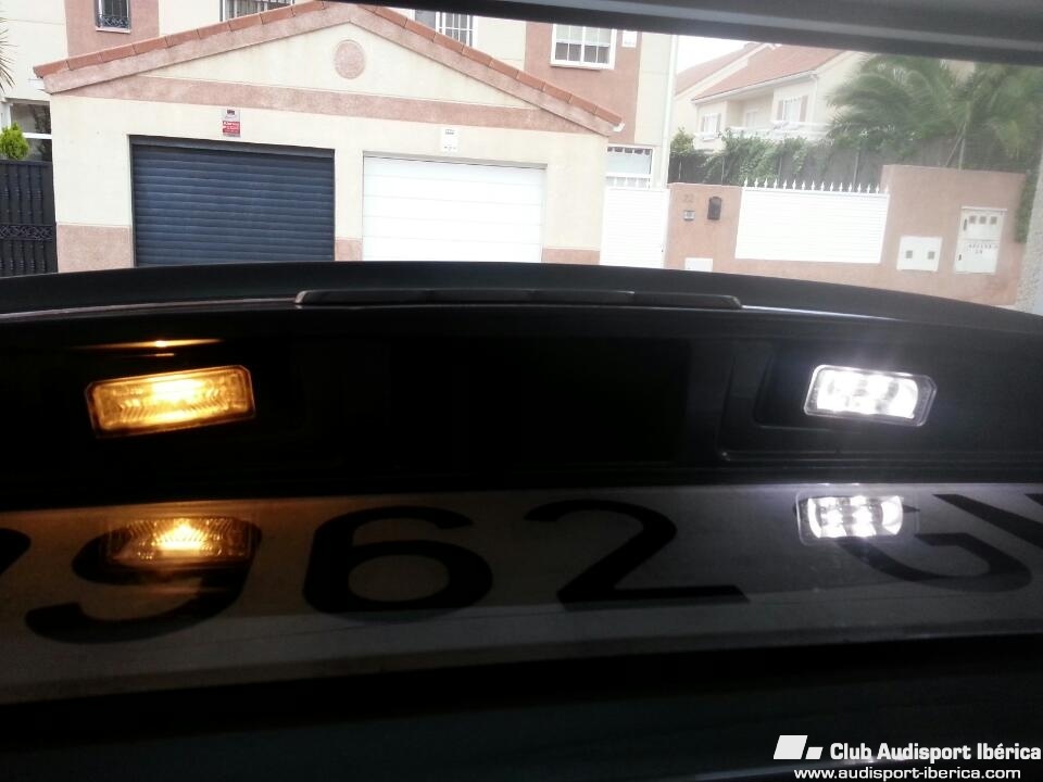

accholo14 Publicado 16 de Octubre del 2013 Denunciar Publicado 16 de Octubre del 2013 Muy buenas señores Muchas gracias por este brico... la verdad es que da un cambio enorme la parte trasera del coche. Agredecer a chity sus manitas...es un makina. Un saludo y 100 X 100 recomendable por 52 euros Responder
josmanpuli Publicado 16 de Octubre del 2013 Denunciar Publicado 16 de Octubre del 2013 Pues te puedo asegurar que las bombillas can bus que llevo yo por 6 euros las dos, tienen la misma calidad que los plafones,en calidad de iluminacion,y si que las compre en un chino como dicen pero si la comprais can bus no tendreis problemas en calidad,saludos... Responder
accholo14 Publicado 17 de Octubre del 2013 Denunciar Publicado 17 de Octubre del 2013 Buenos dias. Pues hombre josmanpuli la misma calidad de iluminacion lo dudo, pero vamos yo llevo todo el interior con led can bus del chino y estoy muy contento aunque se puede mejorar... Lo de no poner las led del chino en la matricula es porque pense que las del interior estan poco tiempo encendidas pero las led de la matricula se les da mucho mas uso y no queria historias. Un saludo y que cada uno haga con su coche lo que le salga del ... Muy buenas señores Muchas gracias por este brico... la verdad es que da un cambio enorme la parte trasera del coche. Agredecer a chity sus manitas...es un makina. Un saludo y 100 X 100 recomendable por 52 euros + Pues te puedo asegurar que las bombillas can bus que llevo yo por 6 euros las dos, tienen la misma calidad que los plafones,en calidad de iluminacion,y si que las compre en un chino como dicen pero si la comprais can bus no tendreis problemas en calidad,saludos... Responder

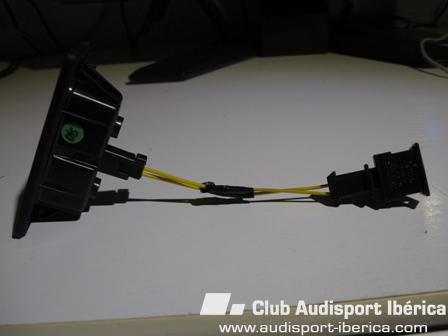

irisnuma Publicado 30 de Diciembre del 2013 Denunciar Publicado 30 de Diciembre del 2013 Hola a todos. Estoy interesado en hacer este brico, pero como soy un paquete pregunto. Todos estos materiales donde los compro ,¿en conce Audi?.2 clemas ref. 5359727122 cables ref. 000979020E2 clemas ref. 4B09718322 cables ref. 000979009EA2 pilotos ref. 4G0943021 (pilotos del A1) ¿Esto no lo venden de una pieza para no tener que andar con empalmes? Gracias anticipadas. Responder
Jormi Dj Publicado 3 de Enero del 2014 Denunciar Publicado 3 de Enero del 2014 Hola a todos. Estoy interesado en hacer este brico, pero como soy un paquete pregunto. Todos estos materiales donde los compro ,¿en conce Audi?. 2 clemas ref. 535972712 2 cables ref. 000979020E 2 clemas ref. 4B0971832 2 cables ref. 000979009EA 2 pilotos ref. 4G0943021 (pilotos del A1) ¿Esto no lo venden de una pieza para no tener que andar con empalmes? Gracias anticipadas. todo en audi compañero, prefieroe ste brico que las bombillas y totalmente original audi. feliz año! Responder
