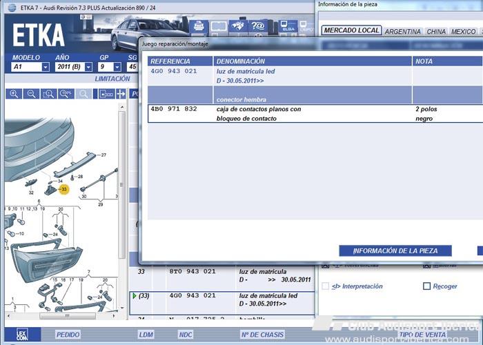

Rushifuru Publicado 24 de Diciembre del 2011 Denunciar Publicado 24 de Diciembre del 2011 Javi no te fies de la referencia que ponia en mi factura porque no esta bien (es la que corresponde a los pilotos que llevas ahora de fabrica) En la sig imagen tienes las dos ref. que necesitas: la del piloto y la del conector. Ya sabes que los cables son los famosos 009 Un Saludo y Felices Fiestasssss Responder
javivitf Publicado 26 de Diciembre del 2011 Denunciar Publicado 26 de Diciembre del 2011 (editado) ok!! gracias a todos. confirmado: PIEZAS: 2 clemas ref. 535972712 ( Clema Hembra ) 2 cables ref. 000979020E ( Para la Clema Hembra ) 2 clemas ref. 4B0971832 ( Para conexión Pilotos A1 ) 2 cables ref. 000979009EA ( Para la Clema del Piloto A1 ) 2 pilotos ref. 4G0943021 ( Pilotos del A1 )[/color] Editado 26 de Diciembre del 2011 por javivitf Responder
