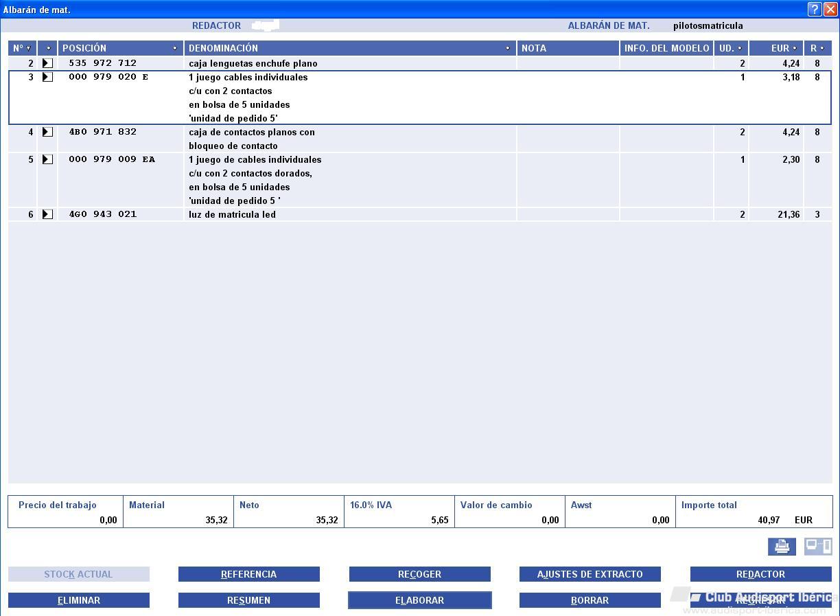

Jormi Dj Publicado 23 de Enero del 2012 Denunciar Publicado 23 de Enero del 2012 Acabo de hacer el pedido en recambios sin ninguna pega aqui en Zamora. EL unico problema esque los cables con los contactos vienen en bolsas de 5 cables, y no sueltos, asique lo mismo me toca comprar una bolsita de cada, quedando mas o menos en 50€. De ahi a que me descuente algo no lo se, el jueves os lo confirmo, ya que el chico me dijo que esos cables no suelen tener y si no le toca comerse la bolsa.... Referencias otra vez: 2 clemas ref. 535972712 ( Clema Hembra ) 2 cables ref. 000979020E ( Para la Clema Hembra ) 2 clemas ref. 4B0971832 ( Para conexión Pilotos A1 ) 2 cables ref. 000979009EA ( Para la Clema del Piloto A1 ) 2 pilotos ref. 4G0943021 ( Pilotos del A1 ) Responder
Jormi Dj Publicado 23 de Enero del 2012 Denunciar Publicado 23 de Enero del 2012 Se me olvidaba decir que el presupuesto lo hice con el etka internacional con los precios, e imprimi la hoja y se la lleve, ya que los cables con la bolsa de 5 no cuesta mas de 3€, por eso digo q sale por unos 50€ Responder
MANCHEGO84 Publicado 23 de Enero del 2012 Denunciar Publicado 23 de Enero del 2012 Se me olvidaba decir que el presupuesto lo hice con el etka internacional con los precios, e imprimi la hoja y se la lleve, ya que los cables con la bolsa de 5 no cuesta mas de 3€, por eso digo q sale por unos 50€ Los pilotos valen unos 12€ cada uno, no creo que se te suba a 50€ Responder
Jormi Dj Publicado 23 de Enero del 2012 Denunciar Publicado 23 de Enero del 2012 (editado) bueno esto es loq ue me sale en el etka. me salia 50€ porque puse dos bolsas pnsando en dos cables. ALbaran: Editado 23 de Enero del 2012 por Jormi Dj Responder

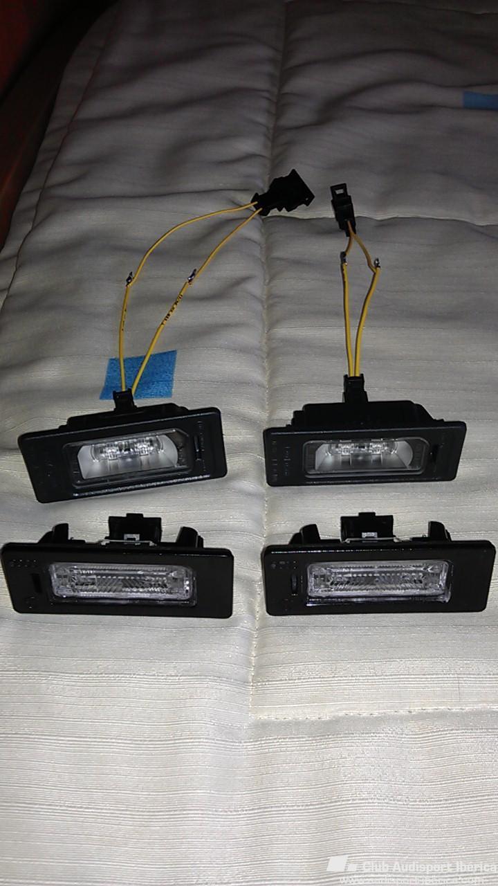

marben Publicado 26 de Enero del 2012 Denunciar Publicado 26 de Enero del 2012 Bueno pues esta mañana me llegaron los cables y ya esta montado, como ya han comentado muy facil, he empalmado con funda termoretractil y tan solo es quitar un piloto y enchufar este, queda todo como de serie y una luz blanca muy bonita. Lo malo sera que cuando se funda alguno de los leds, que se fundiran... hay que cambiar el piloto entero, pero bueno tampoco es mucha la ruina. yo por lo que veo en esta foto que seria cortar los conectores del porta lamparas led y cortar los terminales del cable de conectores buenos y empalmar y ya estan hechos para conectarlos?seria asi como yo veo que esunicamente sustituir los conectores y ya esta o es de otra manera, salu2. Responder

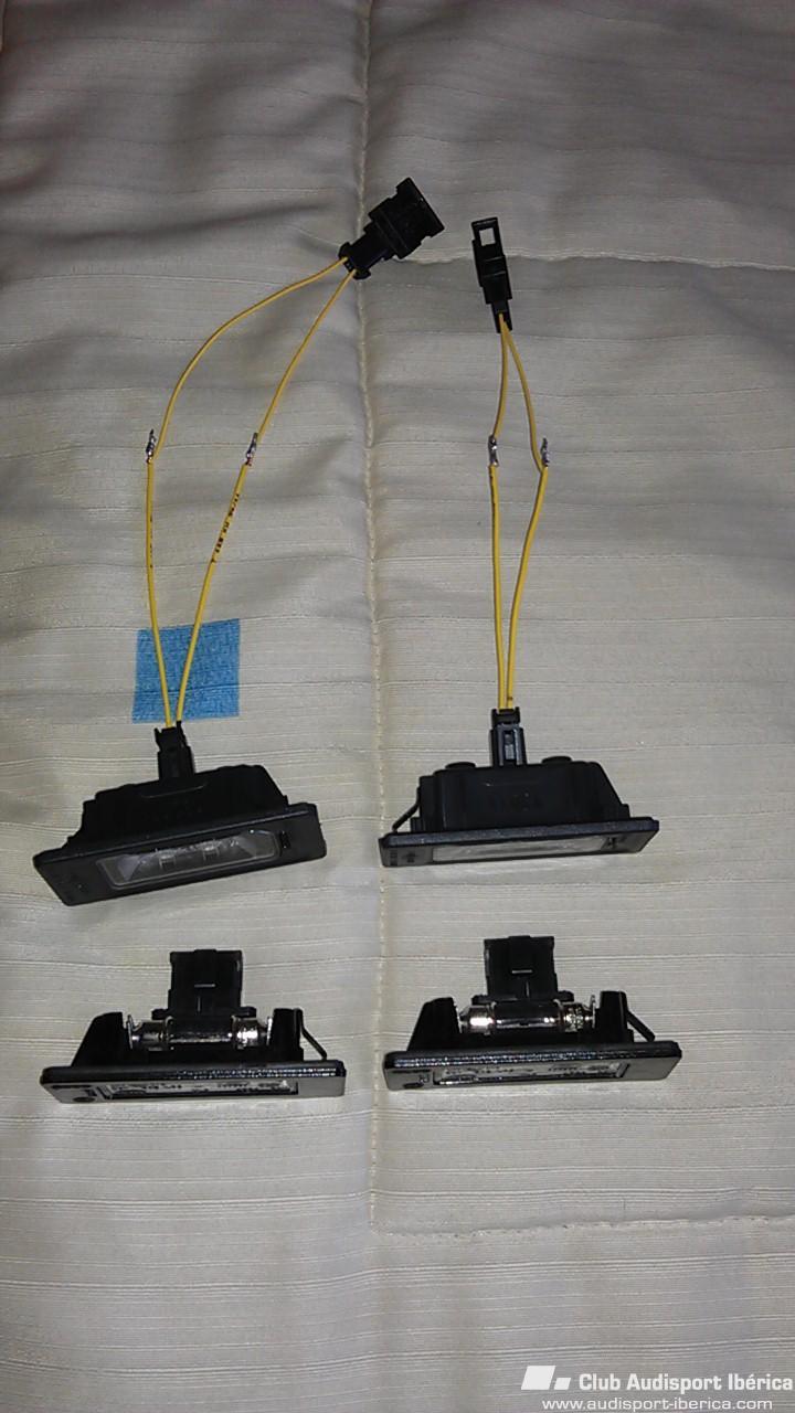

Jormi Dj Publicado 26 de Enero del 2012 Denunciar Publicado 26 de Enero del 2012 (editado) te dan 4 cables, 2 de ellos tienen el mismo conector macho por los dos lados 2 de ellos tienen el mismo conector hembra por los dos lados. de ahi qu se corten ala mitad y empalmes el extremo con conector hembra con el concetor macho. hay que hacerlo con los 4 cables. parece complicado pero cuando tienes los componentes es mas facil, no tarde ni media hora en hacerlo. aun asi le di estaño alos cables y le puse cinta aislante, nunca se sabe si se mueven dentro lo que puede pasar. Editado 26 de Enero del 2012 por Jormi Dj Responder
Jormi Dj Publicado 26 de Enero del 2012 Denunciar Publicado 26 de Enero del 2012 mas fotos: Responder

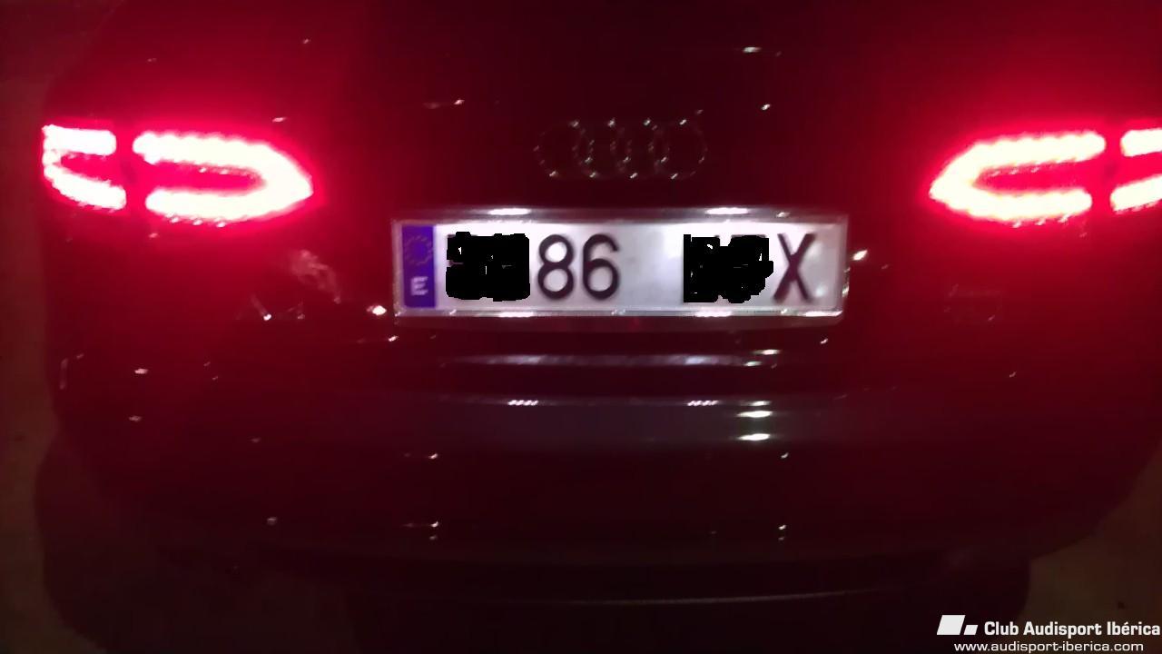

Jormi Dj Publicado 26 de Enero del 2012 Denunciar Publicado 26 de Enero del 2012 y aqui podemos ver como quedan: Responder

Eien Publicado 29 de Enero del 2012 Autor Denunciar Publicado 29 de Enero del 2012 Te han quedado geniales Jormi. Yo desde luego es condiferencia la mejor luz de led en matrícula que he visto nunca. Blanco blanco blanco, no me gusta nada los azulados que se ven (y los llevé un tiempecito, solo que todos se acaban fundiendo). Un saludo. Responder
