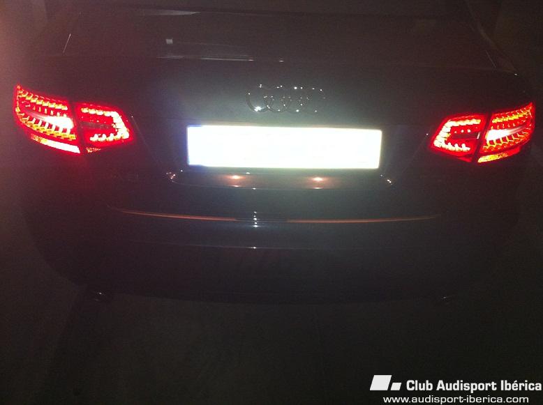

Rufete Publicado 19 de Octubre del 2011 Denunciar Publicado 19 de Octubre del 2011 Aprovechando que he bajado a sacar fotos del cable del Media Interface, me he acordado de este hilo y el mio sí tiene dos luces traseras de marcha atrás Responder
