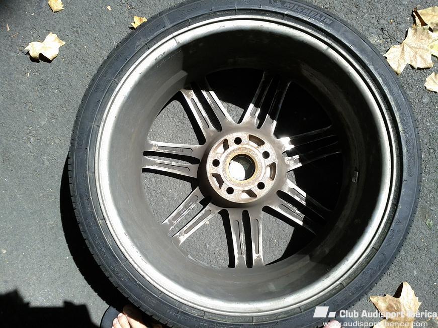

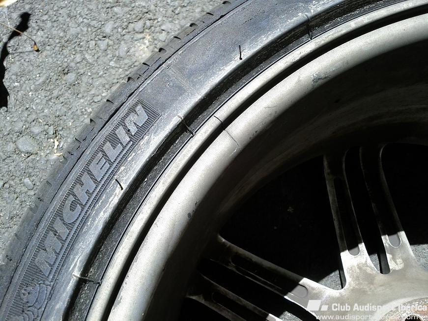

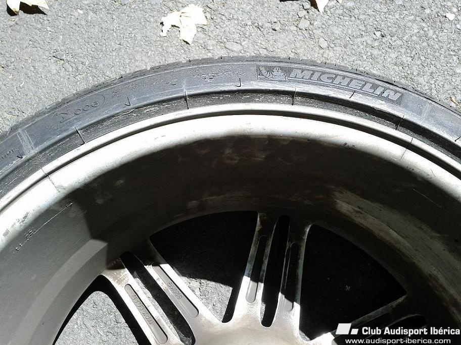

Sergy Ser Publicado 25 de Agosto del 2011 Denunciar Compartir Publicado 25 de Agosto del 2011 Por 4ª vez se me ha roto la misma llanta, ya no sé lo que hacer.. La primera vez la llevé a ARC Racing aquí en Madrid, tardó dos semanas en volver a rajarse minimamente por dentro como se ve en las fotos. La volví a arreglar alli puesto que si en un tiempo se vuelve a romper te la arreglan gratis. Esta vez aguantó varios meses, pero un tiempo despues la volvi a encontrar desinflada y la envié a La Casa de las Llantas en Portugal por mediación de un amigo, donde dijeron que en ARC me habian hecho una chapuza pero es que esta vez aguantó poco más de un mes sin volver a encontrarla desinflada. Entiendo que es por los baches aunque trato de evitarlos en la medida de lo posible. No se lo que hacer ya, sinceramente. Son replicas pero las he comprado de segunda mano, lo más lógico sería comprar una nueva no creeis?Opciones? Como se puede ver en las fotos son dos cortes muy pequeños. Responder Enlace al comentario Compartir en otros sitios web More sharing options...
Sergy Ser Publicado 25 de Agosto del 2011 Autor Denunciar Compartir Publicado 25 de Agosto del 2011 otra Responder Enlace al comentario Compartir en otros sitios web More sharing options...
Sergy Ser Publicado 25 de Agosto del 2011 Autor Denunciar Compartir Publicado 25 de Agosto del 2011 + Responder Enlace al comentario Compartir en otros sitios web More sharing options...

Ivan Aquattro Publicado 25 de Agosto del 2011 Denunciar Compartir Publicado 25 de Agosto del 2011 (editado) Tirala a la basura y comprate una nueva, con eso no se puede arriesgar. Es mi opinion, yo no me arriesgaba a tener un accidente por unas llantas, miraria hasta ponerle unas de 15" baratas si no me pudiera permitir pillarme las que me gustaran. Comprate una nueva, porque veo que en las demas no has tenido problemas, aunque no estaria demas que las revisaras bien por si acaso. saludos. Editado 25 de Agosto del 2011 por seatcollection Responder Enlace al comentario Compartir en otros sitios web More sharing options...
Tineo Publicado 25 de Agosto del 2011 Denunciar Compartir Publicado 25 de Agosto del 2011 Tirala a la basura y comprate una nueva, con eso no se puede arriesgar.... vamos, que yo ya la tendria en la escombrera hace mucho tiempo. Responder Enlace al comentario Compartir en otros sitios web More sharing options...
franjacado Publicado 25 de Agosto del 2011 Denunciar Compartir Publicado 25 de Agosto del 2011 Tira eso por dios!!! No me atreveria circular a mas de 50 km x hora con esas llamtas. Responder Enlace al comentario Compartir en otros sitios web More sharing options...
C_B_M Publicado 25 de Agosto del 2011 Denunciar Compartir Publicado 25 de Agosto del 2011 Está claro que existe algún tipo de fatiga de material en esa llanta y por lo tanto tienes que deshacerte de ella. Quizás el aluminio ya no salió de fábrica bien . Desde luego que ya duraste bastante , por que yo a la primera rajada la mando a paseo sin contemplaciones. No te la juegues , imaginate que la llanta se te parte en mil pedazos a 120 km/h. Es que ya no sé porque te la arreglaron. S2 Responder Enlace al comentario Compartir en otros sitios web More sharing options...
Sergy Ser Publicado 25 de Agosto del 2011 Autor Denunciar Compartir Publicado 25 de Agosto del 2011 Está claro que existe algún tipo de fatiga de material en esa llanta y por lo tanto tienes que deshacerte de ella. Quizás el aluminio ya no salió de fábrica bien . Desde luego que ya duraste bastante , por que yo a la primera rajada la mando a paseo sin contemplaciones. No te la juegues , imaginate que la llanta se te parte en mil pedazos a 120 km/h. Es que ya no sé porque te la arreglaron. S2 A ver, se arreglan llantas practicamente destrozadas, estas empresas se dedican a eso sinó no existirían, y no se por que esta llanta con ese micro corte vuelve a salir siempre, no lo entiendo. Responder Enlace al comentario Compartir en otros sitios web More sharing options...
Urs4 Publicado 25 de Agosto del 2011 Denunciar Compartir Publicado 25 de Agosto del 2011 Seguramente las reiteradas reparaciones,retirado y aplicado de material,cambios de temperatura extremos al repararlas han dejado el material devilitado,se pueden reparar las llantas pero esa esta perdida,ademas estas replicas suelen tener muy poco magnesio,es decir son muy dulces,en este caso lo mejor es cambiarla,estaria por decir que ya fueron reparadas antes de que tu las compraras de algun golpe serio,un saludo Responder Enlace al comentario Compartir en otros sitios web More sharing options...
