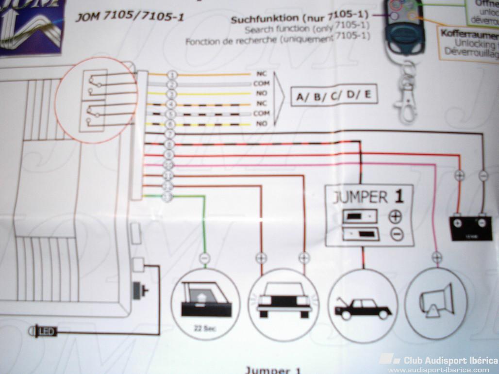

Atabasco,yo también tengo la bomba con tres conectores,y parece sencillo.
El problema sk en la centralita o kit que yo he comprado(marca jom)el ultimo cable verde(13 en mi centralita) que indica ventanillas no sé a cual lo tengo que empalmar,al igual que un cable rojo/negro(8 en mi centralita)que indica porton trasero,tampoco sé a cual va en la bomba.

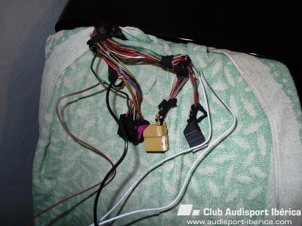

Vamo a ver. De entrada me parece ver que al menos un cable marron que son de los intermitentes lo tienes empalmado a uno del conector negro por que lo has cogido del cableado que yo puse, no? Yo me olvidaria de hacerlo asi, el que coincidan los colores no quiere decir que vaya a los intermitentes, yo los empalmé directamente a los mismos.
Despues tienes que coger y buscar ( que me parece que en alguno ya lo has hecho) en los conectores los cables de los colores de mi esquema de abrir y cerrar y empalmarlos a los de la centralita que son el blanco (este iria conectado a un marron-gris o azul-rojo) y el blanco negro (este gris-blanco o amarillo-azul) despues quedarian los que van a masa que son el amarillo y el amarillo negro,(me parece ver que los tienes empalmados a la espera de ponerlos a masa) quedando el naranja y naranja-negro sin conectar, que tambien veo que los tienes asi.
Como dices deja pendiente el verde (el rojo-negro olvidate de el) a ver si averiguamos si en algun conector va alguno para las ventanillas, si no se tendria que tirar un cable hacia ellas. Voy a preguntar a quien tenga el Elsa que mire el cableado de los conectores a ver.

Joer!!,que vista tienes,ni yo que lo he empalmado que lo veo en la foto,pero si,ASI és,he hecho exactamente todo lo que has comentado.(copiado del tuyo)
Lo unico son los intermitentes,que tengo un marrón empalmado a verde/negro(el derecho),pero el otro lo tengo que empalmar a blanco/negro(supuestamente el izq),que es el que no encuentro y voy a buscar "ya",,debe de ser otro color. :wacko:
El verde he leido en el brico de galofa que lorenzo46 empalma azul/negro(negativo)de bomba para que funcionen los elevalunas,por lo que entiendo que se puede,pero no sé si empalmarlo directamente al verde(que según el esquema también es negativo). ;)
De todas formas mientras conecto lo básico,dejo las ventanillas haber si concretamos algo.

Y digo yo, ya lo tienes conectado de todo lo demas? funciona? Sigo diciendote que los intermitentes los empalmes directos, a ver si la vas a liar y quemas el asunto, solo es cuestión de sacar la moldura de plastico para esconder el cable por ahi.
S2
Tranquilo atabasco,algo de electricidad del automovil di cuando era nene, :laugh:,aunque doy fe que la practica hace al maestro,y al revés :unsure: .
El problema es que también voy un poco apurado de tiempo para estos bricos,pero ya esta,ya lo he probado y funciona a la perfección,excepto el cable verde,que me he puesto con el polimetro a revisarlos todos y empiezo a dudar que sea funcional en el pre.
El cable negro/blanco del intermitente izquierdo en mi b5 es "gris/negro",por eso no lo encontraba,y los he conectado todos a los cables de salida de los conectores de la bomba,no me han dado ningún problema,y me ha quedado muy aseadito ^_^ .
Ahora a intentar integrar el espadin original en el mando,y si alguién nos da una luz con lo del cable verde ya lo bordamos :flwrs:
