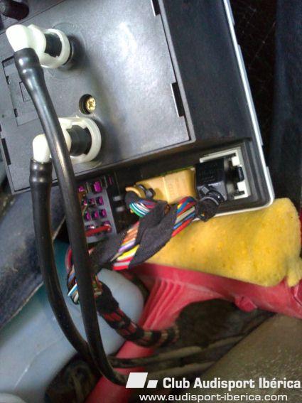

Bueno,si,...,he empezado por echarle una foto a mi bomba:
Atabasco,....¿sabes algo de esos esquemas?
Un saludo.
La acabada en E no tiene ni mando, ni alarma ni vale para portón eléctrico. Una de esas apareció en mi coche por arte de magia, por eso lo se, lo lleve al chapista y me dijo, se nos jodio el cierre, a ver si le echamos un vistazo, confiando en ellos (vecinos de mi novia y amigos de mi suegro) les dije, da igual, ya lo miro yo. Pille otra con la musma ref y hacia lo mismo. mecagonlap.... Nunca mas volvió ayi, ninguno de los coches.

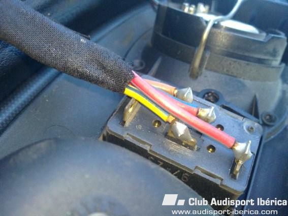

Bueno hoy me he puesto al tema del kit a distancia.Y tengo problemillas.
Me cierra pero no me abre.Previamente desmonté el panel de la puerta para ver que cables iban al interruptor del cierre.Simplemente le eché la foto pero no se ocurrió mirar con el tester como iba el tema.
Foto del susodicho:
¿Cual es el cable que abre y cual es que cierra ?
Es que me estoy volviendo majareto.Lo pregunto,mas que nada por no empezar a hacer pruebas con los cables y que rompa algo.Y para no desmontar otra vez el panel (que no es que cueste mucho),pero si alguno con la foto sabeis cual es cual y me podeis ahorrar el desmontar.
Estoy en plena faena ahora mismo y me gustaría terminarlo,......hoy.innocent.gif
Edito:Obviamente me he leído unas cuantas veces el brico de galofa,este hilo y los diferentes enlaces que dan.Pero unos dicen que un color y otros que otro,......conf.gif
